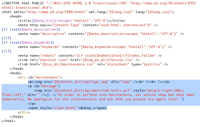

diabolyo Posted August 13, 2011 Author Share Posted August 13, 2011 Bonjour Tu trouvera cette page à la racine de ton site dans le dossier themes suivi du fichier maintenance.tpl Cordialement Bonjour, Merci pour votre réponse ! C'est bien ce que je pensais, mais je ne sais pas à quelle ligne mettre le lien vers ma page… Je remplace ce bloc (fichier joint surligné) par <a href="http://www.monsite.com/mapage.php"></a> ? Merci de votre aide Lionel Link to comment Share on other sites More sharing options...
marider Posted August 13, 2011 Share Posted August 13, 2011 Bonjour Oui ou tu peux faire comme ceci cela serait peut mieux et plus jolie : <a href="http://wwwtonsitecom"><img src="images/tonimage.jpg" alt="Titre de ton image" title="texte au survol de l'image" /></a> Cordialement Link to comment Share on other sites More sharing options...
diabolyo Posted August 13, 2011 Author Share Posted August 13, 2011 Bonjour Oui ou tu peux faire comme ceci cela serait peut mieux et plus jolie : <a href="http://wwwtonsitecom"><img src="images/tonimage.jpg" alt="Titre de ton image" title="texte au survol de l'image" /></a> Cordialement En fait j'ai déjà ma page de construite : http://www.mauvais-genres.com/teaser/index.php et je voudrais que quand le site est en maintenance, cela pointe vers cette page, je ne suis pas sûr que l'on parle de la même chose Faut-il mettre un lien dans le fichier maintenance.tpl ? Merci ! Link to comment Share on other sites More sharing options...

marider Posted August 14, 2011 Share Posted August 14, 2011 Bonjour Tu rajoute dans la balise <head> de ton fichier maintenance.tpl ceci : <meta http-equiv="refresh" content="10; url=http://www.tonsite.com" /> et règle le nombre de seconde plus court Cordialement Link to comment Share on other sites More sharing options...
diabolyo Posted August 14, 2011 Author Share Posted August 14, 2011 Bonjour Tu rajoute dans la balise <head> de ton fichier maintenance.tpl ceci : <meta http-equiv="refresh" content="10; url=http://www.tonsite.com" /> et règle le nombre de seconde plus court Cordialement Bonjour, alors tout d'abord MERCI ! ça marche ! Juste une petite dernière questiion : y'a t-il une autre solution pour que cette redirection soit transparente (comme la page maintenace de PS) C'est à dire que cela pointe vers "monsite.com" et non vers "monsite.com/pagedemaintenance" ? Si cela n'est pas possible, tant pis et merci encore !! Lionel Link to comment Share on other sites More sharing options...
