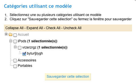

Wormholesurfer Posted August 7, 2011 Share Posted August 7, 2011 Bonjour a tous, nous somme nombreux ici a avoir eu le même bug, a savoir quand le module bloc navigation a facettes est active, cela fait disparaitre les produits du FO... Quelqu'un sait si c'est reellement un bug? comment le fixer ? Autre probleme de ce module ( quand il marche...) c'est qu'on ne peut pas ventiler avec des produits contenus dans une sous categorie place au dela du 2 eme niveau ... quelqu'un sait comment remedier a ce problemes ? Merci à vous Link to comment Share on other sites More sharing options...
jeckyl Posted August 7, 2011 Share Posted August 7, 2011 Bonjour, je viens de le tester sur la version 1.4.4 et tout fonctionne convenablement. Link to comment Share on other sites More sharing options...
Wormholesurfer Posted August 7, 2011 Author Share Posted August 7, 2011 je suis aussi sur la 1.4.4 ... Arrivez vous a mettre le bloc navigation a facette sur une sous categorie au dela de la 2 eme ?? comment ? et cela ne pose pas de problemes quand a la visibilite des produits ? je vous assure que chez moi des que j'active le module les produits disparaissent ... Link to comment Share on other sites More sharing options...
jeckyl Posted August 7, 2011 Share Posted August 7, 2011 pas de soucis, par contre pour déplier les sous catégories j'ai cliqué sur les noms des catégories et pas les + Link to comment Share on other sites More sharing options...
Wormholesurfer Posted August 7, 2011 Author Share Posted August 7, 2011 genial cela marche et de plus je ne comprend pas mais le bug n'est plus là ! Merci bcp !! Je viens de poster un topic sur un pb de prix pour un produits qui a differente caracteristiques... Link to comment Share on other sites More sharing options...
Wormholesurfer Posted August 7, 2011 Author Share Posted August 7, 2011 Bon et bien je me suis emballe trop vite, sur la premiere sous categorie qui me posait problemes, les produits se reaffichent même quand le module bloc navigation a facette est active mais sur une nouvelle sous categories où je viens juste de rajouter des produits le pb est de nouveaux là ! les produits disparaissent ( par contre pas de soucis sur ma premiere sous cat') des que je desactive le module les preduits se reaffichent ... bizar ! Pourriez vous m'aider svp ? Link to comment Share on other sites More sharing options...

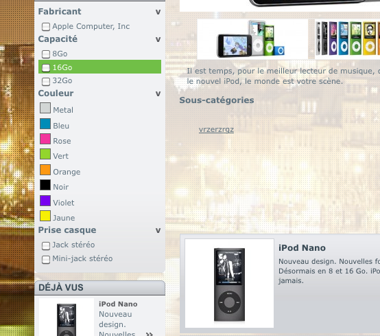

Wormholesurfer Posted August 11, 2011 Author Share Posted August 11, 2011 cela refonctionne a peu pres ... mes produits se reaffichent par contre le module reste affiche sur des sous categories où je ne l'avais pas mis ... autre problemes, dans une sous categorie contenant 7 produits dont 3 "filtrables", des que j'utilise le filtre rien ne se passe ... les 7 produits restent affiche ... avez vous une idee ? s'il vous plait aidez moi car c'est une fonction trop importante pour que je puisse m'en passer ... Merci bcp Link to comment Share on other sites More sharing options...
