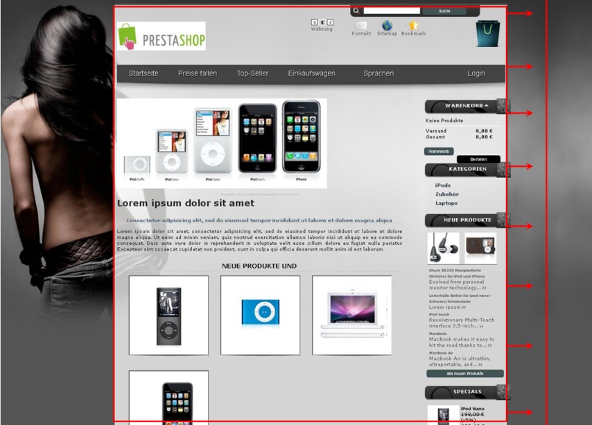

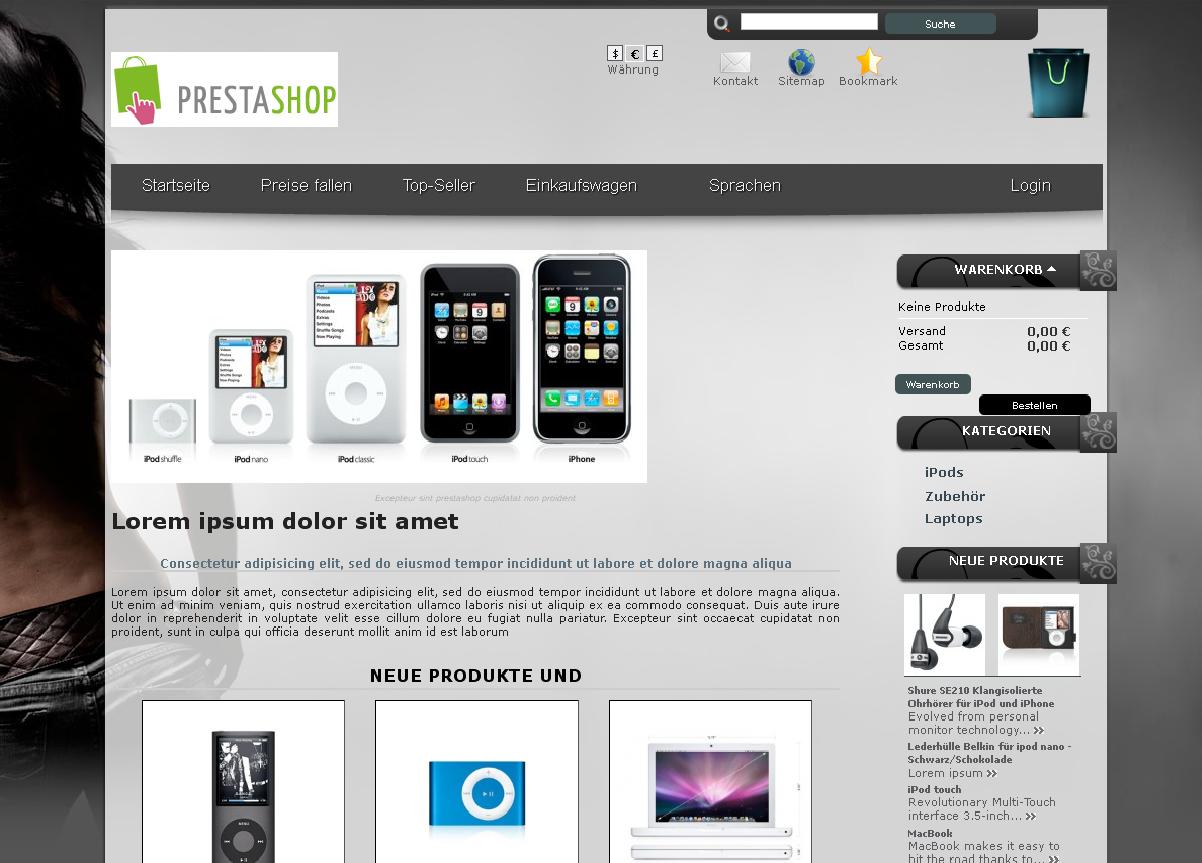

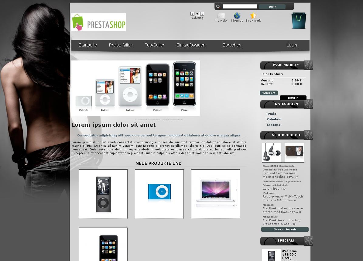

Thomas P. Posted August 6, 2011 Share Posted August 6, 2011 Hallo Allerseits, habe folgendes Problem: um die Template-Ansicht (mit Hintergrundbild) richtig sehen zu können, muß ich meinen Browser-Zoom (Mozilla) 2x verkleinern, erst dann erscheint das Hintergrundbild so, wie es sein soll (siehe beigefügte Bildanlagen "Ansicht falsch" und "Ansicht richtig"). Die Möglichkeit wäre, das Hintergrundbild anzupassen, habe ich schon gemacht (1600 x 1200 auf 1296 x 972) aber dann sieht man davon nicht mehr viel, weil der eigentliche Shopbereich alles verdeckt, es sei denn, man könnte den gesamten Shopbereich weiter nach rechts verschieben (siehe dazu Bildanlage "Bereich verschieben"). Ich würde dieses Problem nun gerne so lösen wollen: 1. gesamte Template-Ansicht (also Hintergrundbild und eigentliche Shopansicht) automatisch an den Browser-Zoom angleichen, also immer 100% anzeigen..... oder 2. (bevorzugte Variante) Hintergrundbild anpassen, dafür aber den Shopbereich weiter nach rechts verschieben, damit noch ein wenig vom Hintergrundbild zu sehen ist. Gerne würde ich bezüglich des Lerneffektes die Lösung für beide Möglichkeiten erfahren..... ..... ach so, meine PrestaShopversion ist v 1.4.4.0, das Templete ist dieses hier Vielen Dank schon einmal für Eure Mühe... Gruß Thomas Link to comment Share on other sites More sharing options...
