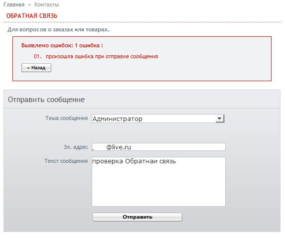

Проблема у меня с отправкой писем как и в обратнои связь так и посли регистрацыи и посли оформление заказа так и посли восстановления пароля.(карочи говоря письма не отправляются)
Версия скрипта prestashop 1,3,1
1.обратная связь:

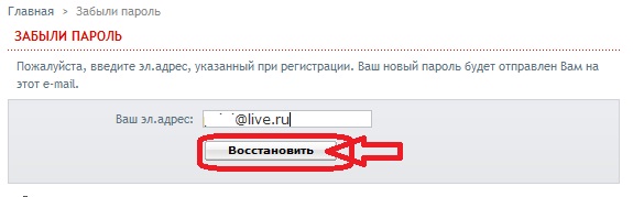

2.восстановления пароля: письмо отправляется но на почту не приходит

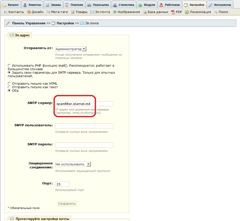

1)настройка админ панели.
вы задаёте себе вопрос почему я в SMTP прописал | spamfilter.starnet.md места mail.radyx.ru | дела в том что мой провайдер блокирует порт 25 оф. статия ==> http://ru.starnet.md/news/?nid=e2de3be36ab7983ad283ca1fc3bebf1e и приходится работать через ихний спам фильтр.
далее...
тест настройки эл. почты также письмо удачно отправлено но на почту не приходит.
тепери почему я не использоваю PHP функцию mail(). (дела в том что у меня бесплатный хостинг от Radyx.ru и хостинг PHP функцию mail(). блокирует)
что мне делать как настроить чтобы письма отправлялись и приходили на почту?

мне тоже не помогло,мои хостинг говорит что там пароли SMTP не сохраняется вот по этаму и не работает норм.я как понел SMTP майл работает на Swift системе.Я перерыл весь Swift и не могу найти где вручную вписывать даные SMTP в MYSQL тоже нету там тока лог майла.

через phpMyAdmin заходишь в базу престашопа, тыкаешь сверху поиск, пишешь mail и отмечаешь все таблицы для поиска, он находит в нескольких, тебе надо ps_configuration (вместа ps_ - может у тебя свой префикс) там 14 строк подпадают под условие поиска. Тебе надо:
  • PS_SHOP_EMAIL
  • PS_MAIL_DOMAIN
  • PS_MAIL_SERVER
  • PS_MAIL_USER
  • PS_MAIL_PASSWD
В моем случае даже если ручками вбиваешь все данные туда - все равно ни черта не работает.
У меня вообще глюк был, дело в том что когда устанавливаешь престу то тебя просят указать почту, от этой же почты после будут письма слаться при заказе..но вот только изменить почту от которой письма отсылаться должны я после так и не смог через Админку...абсолютно везде был указан другой почтовый ящик, а письма все равно слались от того что я указал при установке...помогло только в ручную через phpmyadmin изменение этой почты..

Если знания позволяют, можно настроить отправку почты на уровне сервера, причем двумя путями:
1) Если в скрипте не указана почта от которой отсылать письма, то письма будут отсылаться от имени сервера, default почты что там указана...обычно это какой ни будь postmaster@имя_хоста.ru, вот там уже можно поковыряться с настройками..
2) Это в админке отсылать письма на локальную почту (ну на mail@твой_домен.ру) находящуюся на этом же сервере, а там сделать редирект на почту на которую должны отсылаться письма ну а так же прописать там какие smtp настройки нужны..Единственный минус что почта покупателя будет приходить Вам же...
Вообще...скрипт при отправке сообщения берет smtp вашего хостинга, а вот если там что то не отправляется и не пашет, то это дело в вашем хостинге, в том как он настроен, а не в скрипте. Может у Вас на сервере вообще порт для исходящих сообщений закрыт или нету либо не настроена почта на серваке самом...
Еще MX. записи проверить не мешало бы..
Хочу добавить что генерация нового пароля и письмо после мне тоже не приходит. Но вот все письма с заказами, а так же тестовое письмо, доходят куда надо и без проблем!
Почта все же пришла о генерации нового пароля..вот только с неправильной ссылкой!
Здравствуйте ,
Вы отправли запрос на изменение пароля в Интернет-магазин Shoploragrig.ru,
Обратите внимание, что это действие сменит Ваш пароль.
Если Вы действительно хотите это сделать - перейдите по ссылке :
http://shoploragrig.ru/password.php?token={path_token}&id_customer={id_customer}
Поля {path_token} и {id_customer} не имеют значиний...
{path_token} и в nginx "server_tokens off;" имеют что то общие?
