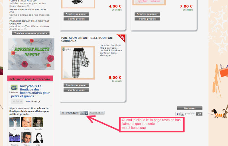

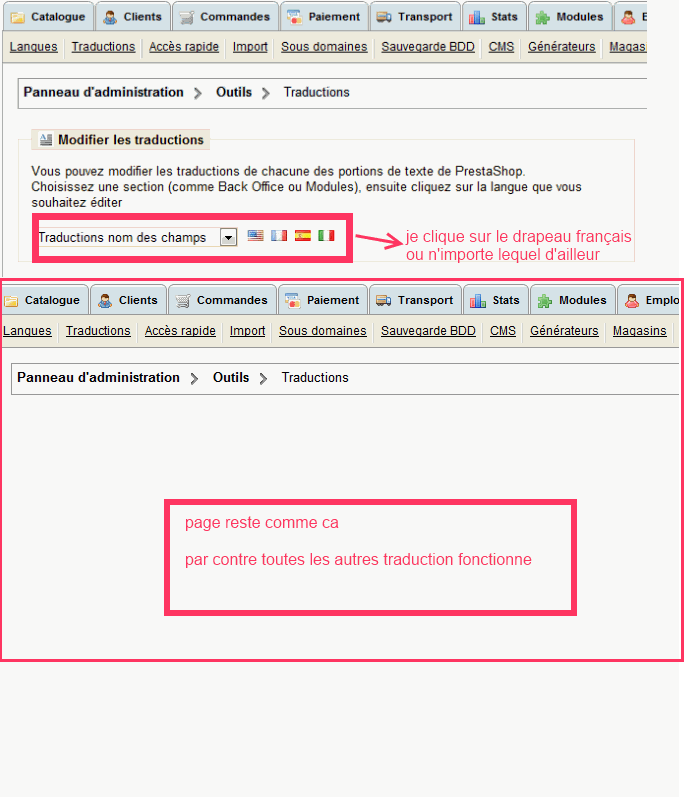

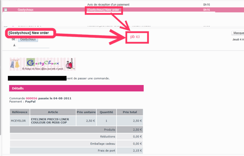

gomisloca Posted August 3, 2011 Share Posted August 3, 2011 bonsoir tout le monde la mise à jour c'est bien passer puis je suis aller fouiller Premier soucis quand je veux rajouter un produit la catégorie par défaut était l’accueil (résolu par un topic plus bas ) merci beaucoup pour votre travail puis une commande arrive et la je reçois les titres des message en anglais mais pas l'intérieur du message qui lui est en français -- Comment modifier ce texte car j'ai chercher dans les fichiers langues et je n'ai rien trouvé ? un autre petit soucis quand j'utilise la navigation à facette ainsi que les numéro de page dans les catégorie pour passer de page en page l'ancre de la page se situe en bas -- Pourrais t'on mettre l'ancre de la page en haut ? REGLER Un petit soucis que je viens de voir je ne peux plus allez dans l'admin outils ----> traduction ----> traduction nom des champs j'ai le haut de la page qui apparaît mais plus les traductions merci beaucoup cordialement Link to comment Share on other sites More sharing options...
Alainval Posted August 5, 2011 Share Posted August 5, 2011 Bonjour, Problème traduction mail : j'ai eu le même problème, j'ai retraduit directement dans "outils, traduction, français, mail du coeur." Problème remontée auto : aucune idée Problème traduction nom des champs : Les packs sont ils activés dans "outils langue"? Les packs sont ils bien téléchargés ? car souvent gros échappe au ftp ! Dans le doute recharger les pack via import des langues ou ftp. Link to comment Share on other sites More sharing options...
gomisloca Posted August 5, 2011 Author Share Posted August 5, 2011 bonjour pour le pb langue des emails j'ai remis les fichiers langue de la 1.4.3 tous est ok Pour le pb de traduction outils ----> traduction ----> traduction nom des champs la j'ai cette erreur Fatal error: Cannot redeclare class ImageCore in /var/www/vhosts/********.net/httpdocs/********/classes/Imageoriginal.php on line 514 mais la ligne 514 c'est la dernière alors je ne sais pas ??? par contre je vient de voir que j'ai un gros soucis avec la navigation à facette mais je verrai ça après merci beaucoup pour votre aide :D Link to comment Share on other sites More sharing options...

Oron Posted August 18, 2011 Share Posted August 18, 2011 Bonjour Pour : Fatal error: Cannot redeclare class ImageCore in /var/www/vhosts/********.net/httpdocs/********/classes/Imageoriginal.php on line 514 Pour les erreur apache (serveur web) l'erreur n'est pas à la ligne indiquer mais au-dessus, Je vais essayer d'expliquer simplement A doit lire B, B est introuvable ou ne peut être lu, normalement après B c'est C qui est éxécuter, comme B ne peut pas être lu, le message indique qu'il y a une erreur à C, mais la vrai erreur est B. Par contre il viens d'où ce fichier Imageoriginal.php ? dans quel version de prestashop ? Inexistant dans la 1.4.4 et 1.4.2 Link to comment Share on other sites More sharing options...
gomisloca Posted August 18, 2011 Author Share Posted August 18, 2011 bonjour merci beaucoup pour votre réponse je viens de comprendre que c'est un fichier que j'ai modifié en mettant original a la fin et j'ai oublier de le supprimer merci beaucoup pour votre réponse ce problème est réglé très cordialement :D Link to comment Share on other sites More sharing options...
