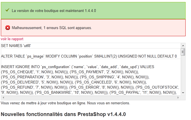

elougo Posted August 2, 2011 Author Share Posted August 2, 2011 Pour le message concernant votre version de Prestashop, ignorez le dans ce cas (mais pensez à faire un backup de votre base avant chaque mise à jour, mieux vaut être prudent !). Pour les magic quotes c'est parfait s'ils sont désactivés, aucun soucis là dessus Ok merci !!!! Fausse joie !!!! Message d'erreur sur la dernière page de mise à jour (voir capture d'écran) et le copié/collé du rapport Que dois-je faire... Merci de votre aide SET NAMES 'utf8' ALTER TABLE `ps_image` MODIFY COLUMN `position` SMALLINT(2) UNSIGNED NOT NULL DEFAULT 0 INSERT IGNORE INTO `ps_configuration` (`name`, `value`, `date_add`, `date_upd`) VALUES ('PS_OS_CHEQUE', '1', NOW(), NOW()), ('PS_OS_PAYMENT', '2', NOW(), NOW()), ('PS_OS_PREPARATION', '3', NOW(), NOW()), ('PS_OS_SHIPPING', '4', NOW(), NOW()), ('PS_OS_DELIVERED', '5', NOW(), NOW()), ('PS_OS_CANCELED', '6', NOW(), NOW()), ('PS_OS_REFUND', '7', NOW(), NOW()), ('PS_OS_ERROR', '8', NOW(), NOW()), ('PS_OS_OUTOFSTOCK', '9', NOW(), NOW()), ('PS_OS_BANKWIRE', '10', NOW(), NOW()), ('PS_OS_PAYPAL', '11', NOW(), NOW()), ('PS_OS_WS_PAYMENT', '12', NOW(), NOW()), ('PS_IMAGE_QUALITY', 'jpg', NOW(), NOW()), ('PS_PNG_QUALITY', '7', NOW(), NOW()), ('PS_JPEG_QUALITY', '90', NOW(), NOW()), ('PS_COOKIE_LIFETIME_FO', '480', NOW(), NOW()), ('PS_COOKIE_LIFETIME_BO', '480', NOW(), NOW()) ALTER TABLE `ps_lang` ADD `is_rtl` TINYINT(1) NOT NULL DEFAULT '0' (1060) Duplicate column name 'is_rtl' UPDATE `ps_country_lang` SET `name` = 'United State' WHERE `name` = 'USA' AND `id_lang` = ( SELECT `id_lang` FROM `ps_lang` WHERE `iso_code` = 'en' LIMIT 1 ) UPDATE `ps_hook` SET `live_edit` = 1 WHERE `name` = 'leftColumn' OR `name` = 'home' OR `name` = 'rightColumn' OR `name` = 'productfooter' OR `name` = 'payment' ALTER TABLE `ps_stock_mvt_reason` MODIFY `sign` TINYINT(1) NOT NULL DEFAULT '1' AFTER `id_stock_mvt_reason` UPDATE `ps_tab_lang` SET `name` = 'Geolocation' WHERE `name` = 'Geolocalization' UPDATE `ps_tab_lang` SET `name` = 'Counties' WHERE `name` = 'County' ALTER TABLE `ps_tax_rule` MODIFY `id_county` INT NOT NULL AFTER `id_country` UPDATE `ps_address_format` set `format`='firstname lastname company address1 address2 city, State:name postcode Country:name phone' WHERE `id_country` = (SELECT `id_country` FROM `ps_country` WHERE `iso_code`='US') ALTER TABLE `ps_attachment` CHANGE `mime` `mime` VARCHAR(128) NOT NULL CREATE TABLE IF NOT EXISTS `ps_compare_product` ( `id_compare_product` int(10) unsigned NOT NULL AUTO_INCREMENT, `id_product` int(10) unsigned NOT NULL, `id_guest` int(10) unsigned NOT NULL, `id_customer` int(10) unsigned NOT NULL, `date_add` datetime NOT NULL, `date_upd` datetime NOT NULL, PRIMARY KEY (`id_compare_product`) ) ENGINE=MyISAM DEFAULT CHARSET=utf8 DELETE FROM `ps_configuration` WHERE name = 'PS_LAYERED_NAVIGATION_CHECKBOXES' LIMIT 1 /* PHP:add_new_tab(AdminUpgrade, en:Upgrade|fr:Mise à jour, 9); */ /* PHP:alter_productcomments_guest_index(); */ Link to comment Share on other sites More sharing options...

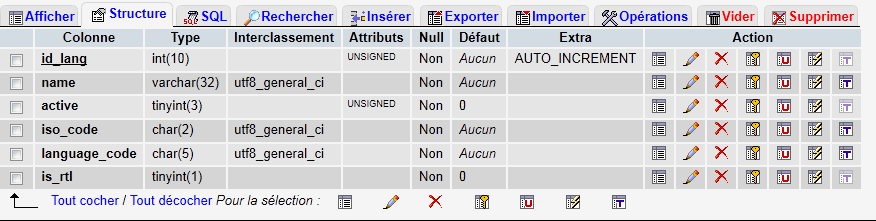

Raphaël Malié Posted August 2, 2011 Share Posted August 2, 2011 Via phpMyAdmin rendez vous dans votre table ps_lang, avez vous une colonne is_rtl présente ? Link to comment Share on other sites More sharing options...
elougo Posted August 2, 2011 Author Share Posted August 2, 2011 Via phpMyAdmin rendez vous dans votre table ps_lang, avez vous une colonne is_rtl présente ? Oui (voir capture écran joint) Link to comment Share on other sites More sharing options...
Raphaël Malié Posted August 2, 2011 Share Posted August 2, 2011 Visiblement la mise à jour avait déjà été effectuée donc, puisque cette colonne a été ajoutée dans la version 1.4.4 de Prestashop. Naviguez sur votre site pour voir si tout est ok Link to comment Share on other sites More sharing options...

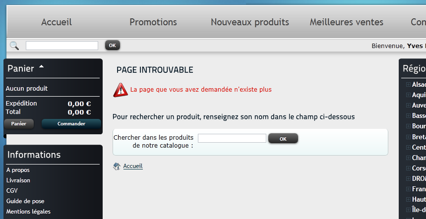

elougo Posted August 2, 2011 Author Share Posted August 2, 2011 Visiblement la mise à jour avait déjà été effectuée donc, puisque cette colonne a été ajoutée dans la version 1.4.4 de Prestashop. Naviguez sur votre site pour voir si tout est ok Visiblement la page d’accueil est introuvable, du moins la partie éditable. (Voir Capture écran) Link to comment Share on other sites More sharing options...
Raphaël Malié Posted August 2, 2011 Share Posted August 2, 2011 Vérifiez qu'il ne s'agit pas d'un problème d'URL rewriting (en désactivant l'option dans l'onglet préférences -> seo & URL). A part ça s'il y a des soucis, je vous conseil de rétablir le site comme avant avec un backup et de retenter une MAJ, c'est étrange :-k Link to comment Share on other sites More sharing options...
elougo Posted August 2, 2011 Author Share Posted August 2, 2011 Vérifiez qu'il ne s'agit pas d'un problème d'URL rewriting (en désactivant l'option dans l'onglet préférences -> seo & URL). A part ça s'il y a des soucis, je vous conseil de rétablir le site comme avant avec un backup et de retenter une MAJ, c'est étrange :-k Ok merci Link to comment Share on other sites More sharing options...
SqualeT68i Posted August 2, 2011 Share Posted August 2, 2011 Visiblement la mise à jour avait déjà été effectuée donc, puisque cette colonne a été ajoutée dans la version 1.4.4 de Prestashop. Naviguez sur votre site pour voir si tout est ok Merci Raphael, J'ai eu EXACTEMENT la même erreur SQL durant le process d'upgrade avec le même rapport. Je viens de vérifier que le champ is_rtl était effectivement déjà en place (et d'ailleurs à 0 pour toutes les langues). La lecture du rapport, comportant en final les 2 mêmes lignes en commentaires, peut-on en conclure que la seule "erreur" était là ou bien c'est un peu hatif comme déduction? Merci pour vos précisions. Cordialement nb : pour ma part, la BDD a été réalisée le 15 juillet en utilisant les sources dispo sur le SVN à cette date. L'introduction de ce champ devait donc déjà être fait à cette époque. Pour mémoire et info, la construction à cette date incluait déjà une ligne de signature (define('_PS_VERSION_', '1.4.4.0') rendant l'option d'upgrade de ce WE impossible puisque déjà faite (la suppression de la ligne donne une migration impossible pour raisons de "vétusté") et j'ai en final triché en mettant 1.4.3.0. Link to comment Share on other sites More sharing options...
Raphaël Malié Posted August 3, 2011 Share Posted August 3, 2011 Bonjour SqualeT68i, oui effectivement vous pouvez en conclure la même chose, et ça vient très probablement du fait que vous êtes passé par la version SVN au préalable Link to comment Share on other sites More sharing options...

elougo Posted August 4, 2011 Author Share Posted August 4, 2011 Vérifiez qu'il ne s'agit pas d'un problème d'URL rewriting (en désactivant l'option dans l'onglet préférences -> seo & URL). A part ça s'il y a des soucis, je vous conseil de rétablir le site comme avant avec un backup et de retenter une MAJ, c'est étrange :-k Bonsoir, J'ai essayé, sans succès, en désactivant l'option URL rewriting J'ai fait un backup avec ma sauvegarde de BBD et oui je n'ai plus de message d'erreur SQL Mais par contre ma page d’accueil est toujours introuvable, du moins la partie éditable. (Voir Capture écran) J'ai refait un backup de ma BDD en restaurant la version 1.4.3 et le comble c'est que maintenant même sous cette version ma page d'accueil est toujours introuvable (voir même capture d'écran) Que dois-je faire ??? Nath Link to comment Share on other sites More sharing options...
elougo Posted August 9, 2011 Author Share Posted August 9, 2011 En fait aprés avoir reinstallé la version 1.4.3 et fat la mise à jour en 1.4.4 j'ai nettoyé le cache d'explorer 9 avec "CCleaner". Dommage d'avoir eu plus de 300 lecteurs et pas la solution... Sans rancune Nath Link to comment Share on other sites More sharing options...
