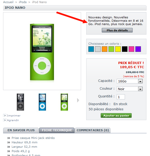

Claw Posted August 1, 2011 Share Posted August 1, 2011 Bonjour, Je suis encore débutant en Prestashop et je souhaiterais mettre en évidence 3-4 caractéristiques dans la fiche "produits" (d'une certaine catégorie). En gros, à l'arrivée sur la fiche produit (dans l'idéal dans le bloc correspondant à la short-description du produit (voir copie d'écran ci-joint) ou juste en dessous/dessus) le visiteur sait direct à quoi il a affaire contrairement aux caractéristiques (dans le sens Prestashop du terme) pour lesquelles il faut cliquer sur l'onglet "Fiche technique" (et pour lesquelles au passage je trouve la mise en forme pas vraiment top : aucune séparation via ":" ou autre entre le libellé et la caractéristique, aucune mise en évidence de cette dernière par du gras par exemple, etc... si d'ailleurs qqn peut me conseiller sur ce point là... ) Alors bien sûr j'peux m'amuser à saisir ces infos dans le BO (Catalogue --> produit --> infos --> résumé) à chaque fois que j'ai créé un produit (dans la dite catégorie) mais ça va être très laborieux. En gros il faudrait au niveau du BO que je puisse gérer cela comme les caractéristiques mais que ces dernières s'affichent (pour la dite-catégorie) dans le bloc "résumé" ou en dessous/dessus. Comment puis-je faire ? Merci par avance pour votre aide. Claw Link to comment Share on other sites More sharing options...
