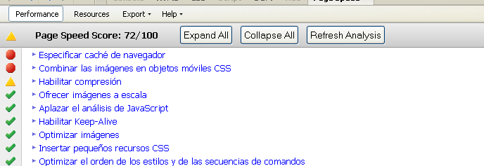

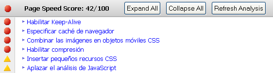

Verito Posted July 27, 2011 Share Posted July 27, 2011 Hola, chic@s. Pues eso, o carga excesivamente lenta o directamente ni carga y se quedan los navegadores intentando conectar. Todo ocurre en unos minutos; de repente carga bien y en un par de minutos deja de cargar. Tengo desactivado del panel de administración de Prestashop todo lo referente a Smarty, tanto la caché como el forzar la compilación. Es más, incluso edité a mano el archivo smarty.config.inc.php y puse "false" en force_compile. Según mi hosting no hay nada significativo en el server a lo que se deba este mal funcionamiento. ¿Qué puedo hacer? Estoy bastante preocupada porque me falta poco para abrir la tienda. Mi configuración es: Smarty: Forzar compilación - NO Caché - NO CCC: Como venía por defecto. Marcada la segunda opción. Cifrar: Rijndael con la librería mcript. Cache: Utilizar cache: desactivado Sitema de cache: sistema de archivos. Adjunto una imagen de lo que me dice el Page Speed de Firebug. Bueno he conseguido esto, marcando la cache de Smarty y tomando la primera opción de los cuatro primeros CCC. Saludos y muchas gracias.. Link to comment Share on other sites More sharing options...
ordenator Posted July 28, 2011 Share Posted July 28, 2011 Hola, optimízalo de la siguiente manera: Smarty:Forzar compilación - NOCaché - SI CCC:Utilizar CCC para las hojas de estiloUtilizar CCC para el código JavaScript Reducir el código HTML, tras la ejecución de la complilación Smarty Compresión del JavaScript en el código HTML, tras la ejecución de la complilación Smarty Conservar la validación W3C Cifrar:Rijndael Cache:Desactivado Me cuentas como te fue Saludosss Link to comment Share on other sites More sharing options...
Verito Posted July 28, 2011 Author Share Posted July 28, 2011 Miles de gracias, ordenator. Entonces es justo cómo pensaba. Ayer seguí tocando y con la configuración que recomiendas es cómo mejor resultado he obtenido. He pasado de 42/100 a 78/100, según el Page Speed. Así lo dejaré entonces. Por cierto, ordenator, abusando de tu amabilidad y conocimientos, una preguntilla más. ¿Tendré que activar Smarty ("true") cada vez que modifique la tienda? He leído que no te aplica los cambios si no lo activas, pero también hay personas a las que les funcionan los cambios con Smarty en "false". Muchas gracias de nuevo. Saludos. Link to comment Share on other sites More sharing options...
