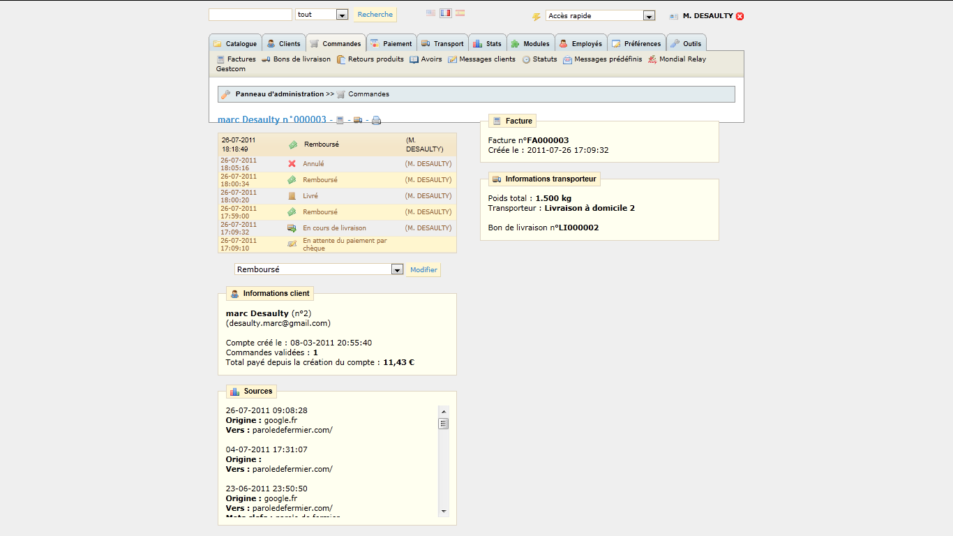

komar62 Posted July 26, 2011 Share Posted July 26, 2011 Bonjour a tous, Voila dans le back office lorsque je suis dans le menu commande et que je clique sur une commande pour en voir le details, il manque pas mal d'option et l'affichage de la page et bizarre. Je crois a un bug je vous joint ci dessous la capture d'ecran de mon BO. Merci d'avance Marc Desaulty Link to comment Share on other sites More sharing options...
Broceliande Posted July 26, 2011 Share Posted July 26, 2011 Bonsoir , A priori tu as un module qui pose problème. Celui-ci doit souscrire au hook AdminOrder et probablement ne pas avoir été ajusté pour une version 1.4 de prestashop . Pour plus d'infos il va falloir nous en dire plus . Link to comment Share on other sites More sharing options...

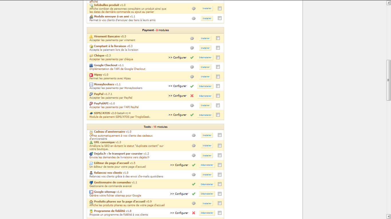

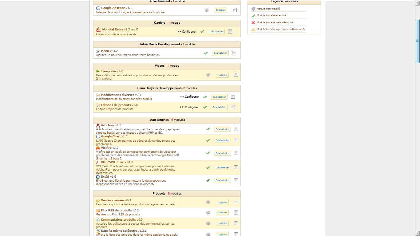

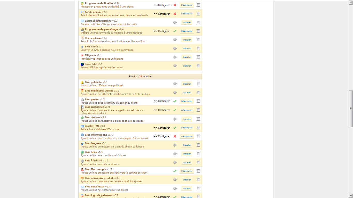

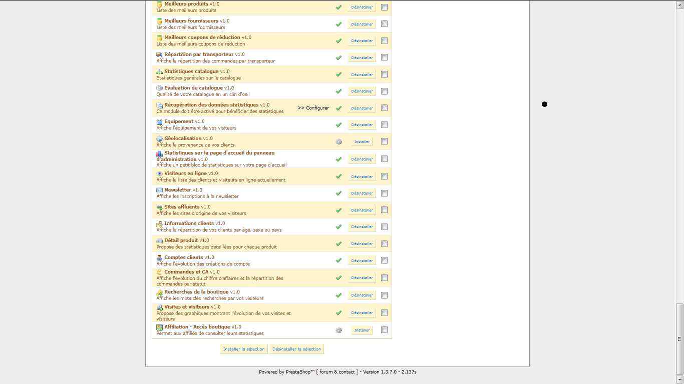

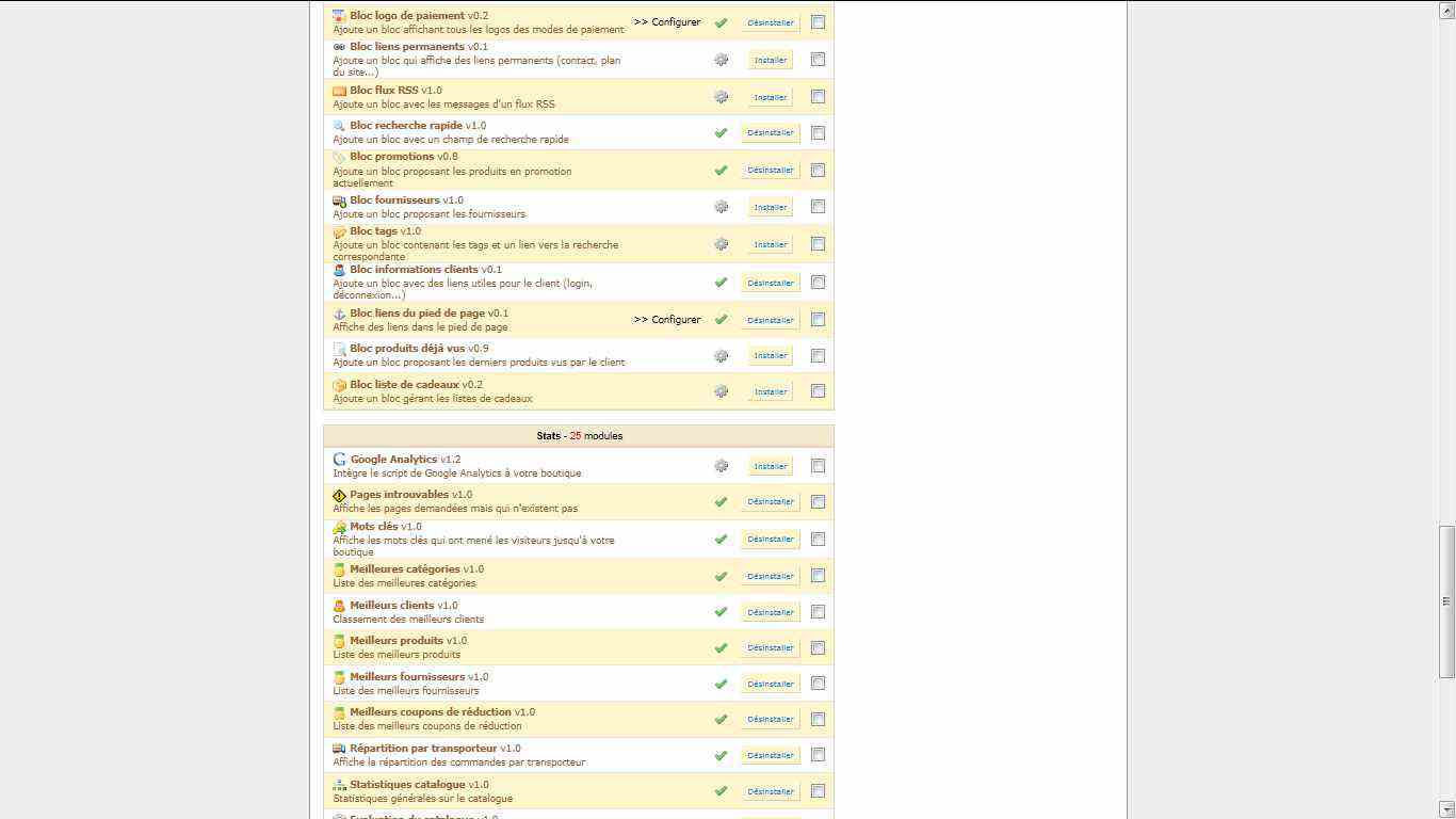

komar62 Posted July 27, 2011 Author Share Posted July 27, 2011 bonjour, ma version de prestashop n'est pas la version 1.4 mais la version 1.3.7 Je vous ai join en screenshot la liste des module installer sur mon prestashop. Merci Link to comment Share on other sites More sharing options...

Broceliande Posted July 27, 2011 Share Posted July 27, 2011 up Oui là je dois dire que ça change peu de chose sinon que c'est plus difficile encore de t 'aider. Bon ok t'es en 1.4 , mais ce que je disais dans ma 1ère réponse est toujours valide : un module qui souscrit au hook adminOrder casse ton admin .. order pour le coup ... Tu as une solution pour en savoir et donc nous en dire plus : tu édites /config/config.inc.php et tu passes display errors à on au lieu de off. Avec les messages d'erreur tu es fixé , ou tu reviens nous voir Link to comment Share on other sites More sharing options...

komar62 Posted July 28, 2011 Author Share Posted July 28, 2011 Oui là je dois dire que ça change peu de chose sinon que c'est plus difficile encore de t 'aider.Bon ok t'es en 1.4 , mais ce que je disais dans ma 1ère réponse est toujours valide : un module qui souscrit au hook adminOrder casse ton admin .. order pour le coup ... Tu as une solution pour en savoir et donc nous en dire plus : tu édites /config/config.inc.php et tu passes display errors à on au lieu de off. Avec les messages d'erreur tu es fixé , ou tu reviens nous voir J'ai suivi tes indications et j'obtien ce message d'erreur : Warning: require_once(/homez.362/parolede/www/config/../classes/Moduel.php) [function.require-once]: failed to open stream: No such file or directory in /homez.362/parolede/www/config/config.inc.php on line 21 Fatal error: require_once() [function.require]: Failed opening required '/homez.362/parolede/www/config/../classes/Moduel.php' (include_path='.:/usr/local/lib/php') in /homez.362/parolede/www/config/config.inc.php on line 21 Désolé, petit problème de messagerie. Je ne pourrais pas t'aider plus, je t'ai indiqué ce module par pure logique. Après si tu est en 1.3.7 ce module n'est pas présent tu as du l'acheter ou ... Si c'est un module payant pourquoi ne pas effectuer une demande de support auprès du prestataire si c'est bien ce module qui pose problème. C'est un module gratuit que j'ai trouver sur un forum car meme en payant difficile de trouver un gestionnaire de commande. En tout cas merci de prendre le temps de me repondre Link to comment Share on other sites More sharing options...
komar62 Posted July 28, 2011 Author Share Posted July 28, 2011 Je vien de trouver tout simplement a un moment dans le code du fichier adminorder.php un appel a l'objet Moduel qui n'existe forcement pas. Donc voila probleme solved. Merci a broceliande pour le tips du mode erreur Link to comment Share on other sites More sharing options...
