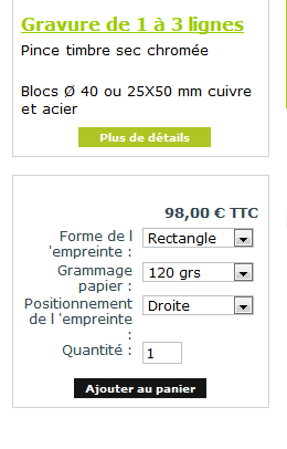

manolodes Posted September 4, 2012 Share Posted September 4, 2012 Bonjour Bonjour j ai aussi ce module, et le problème que j ai, c est que lorsque je choisi l article avec 3 déclinaisons différentes, genre, rectangle, 120 grammes, et droite, dans le panier, commande etc, je ne vois que la 1 ere déclinaison, sur pj par ex, c est rectangle je suis complètement perdu, j ai écrit 2 fois au personnes qui ont crée le modules, jamais répondu merci pour votre aide Link to comment Share on other sites More sharing options...
