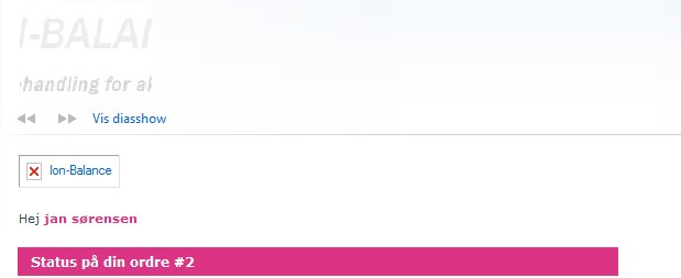

Aupino Posted July 26, 2011 Share Posted July 26, 2011 Hej har fået denne fejl i mails fra siden. Mail logo er ikke integreret i email men vedhæftet som fil. Har prøvet at skifte tema uden det hjalp, se billede. Det har virket ok før, er en fejl der er opstået... Er næsten 100% sikker på jeg ikke har ændret i nogen php filer. Nogen Bud??? Link to comment Share on other sites More sharing options...
Prestafan1234 Posted July 26, 2011 Share Posted July 26, 2011 Fejl opstår meget sjældent af sig selv. Enten har du ændret noget eller også har dit webhotel. Dit skærmdump giver ingen brugbare oplysninger til at fejlfinde. Når du skriver "Er næsten 100% sikker på, at jeg ikke har ændret i nogen php filer" så tænker jeg: Restore tilbage til det sted, hvor du med 110% procents sikkerhed ved, at du ikke har ændret i noget. Før det er sket, kan du ikke rigtig forvente nogen hjælp (læs: det er som at lede efter en nål i en høstak) Link to comment Share on other sites More sharing options...
Aupino Posted July 27, 2011 Author Share Posted July 27, 2011 Fejl opstår meget sjældent af sig selv. Enten har du ændret noget eller også har dit webhotel. Dit skærmdump giver ingen brugbare oplysninger til at fejlfinde. Når du skriver "Er næsten 100% sikker på, at jeg ikke har ændret i nogen php filer" så tænker jeg: Restore tilbage til det sted, hvor du med 110% procents sikkerhed ved, at du ikke har ændret i noget. Før det er sket, kan du ikke rigtig forvente nogen hjælp (læs: det er som at lede efter en nål i en høstak) Her 110% ikke ændret noget da det gælder 4 forskellige sider hvoraf det ene er nyeste version.. MEN har nu fundet ud af at fejl kun opstår når Shipped mail sendes ud.. så må være en fejl i Html mail Dansk... er jo ikke normalt man sender mail til sig selv så var et tilfælde jeg opdagede det. prøv lige at tjekke jeres egne Shipped mails om ikke også i har den fejl... Link to comment Share on other sites More sharing options...
Aupino Posted July 27, 2011 Author Share Posted July 27, 2011 Løst Fejl er i shipped.html Der stod. <td align="left"><a title="{shop_name}" href="../mails/da/%7Bshop_url%7D"><img style="border: medium none;" src="../mails/da/%7Bshop_logo%7D" alt="{shop_name}" /></a></td> Skal Være. <td align="left"><a title="{shop_name}" href="{shop_url}"><img style="border:none;" src="{shop_logo}" alt="{shop_name}" /></a></td> om det så kun er mig der har den fejl skal være usagt... men nu er problemet løst. Øhh lige et spørgsmål hvordan markere man en tråd som løst i det nye forum.?? Link to comment Share on other sites More sharing options...
