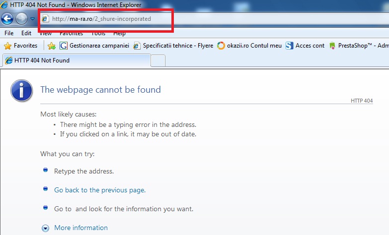

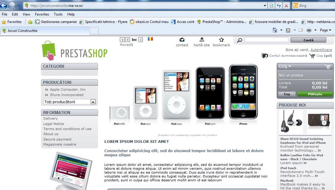

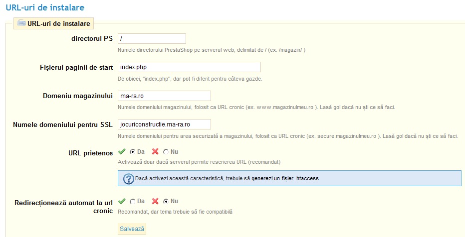

lightsb Posted September 18, 2011 Share Posted September 18, 2011 salut, am refacut ce m-ai sfatuit si se duce pe adresa dorita (saru-mana) dar : cand aleg un produs sau o categorie sau altceva din noul site se duce pe domenu nici decum pe site-ul nou creat (http://jocuriconstructie.ma-ra.ro/). am atasat 3 printscreen-uri ... unul cu noua adresa si altul cand aleg ceva se duce pe domeniu + url-ul. ps: am generat sitemap-ul + am folosit smarty + url ... Link to comment Share on other sites More sharing options...
lightsb Posted September 18, 2011 Share Posted September 18, 2011 gata merge .... in SEO am scos domeniul magazinului ... ciudat dar merge. multumesc mult de ajutor. Link to comment Share on other sites More sharing options...
