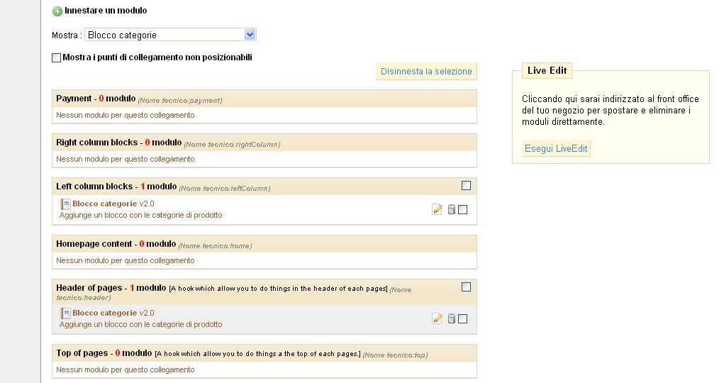

Monica Posted July 24, 2011 Share Posted July 24, 2011 Assicurati che il modulo sia agganciato anche all'header, come da figura allegata. Ciao Link to comment Share on other sites More sharing options...
giusebos Posted July 24, 2011 Author Share Posted July 24, 2011 Funziona, ho innestato la voce modulo categorie in header, e poi o innestato modulo categorie nella colonna sinistra. Adesso mi piacerebbe capire cosa ho fatto, o per lo meno capire il primo passaggio.......perchè innestare il modulo nell'header per poterlo poi vedere nella colonna? Grazie Link to comment Share on other sites More sharing options...
