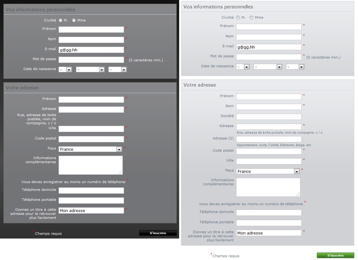

Caindymion Posted July 23, 2011 Share Posted July 23, 2011 Bonjour, Je rencontre un problème avec un install fraiche de Prestashop 1.4.3. Lorsque je veux créer un compte client pour simuler un achat, j'ai le message d'erreur suivant sur la page http://www.mon domaine.fr/prestashop/authentification : Il y a 1 erreur : 01. nom requis Celui-ci est pourtant bien complété. Je n'ai par contre aucun problème pour le créer via le BO. Amicalement. 1 Link to comment Share on other sites More sharing options...

Caindymion Posted August 25, 2011 Author Share Posted August 25, 2011 Après pas mal de péripéties, j'ai enfin résolu le problème. Apparemment lors d'une ancienne mise à jour, la table ps_address_format n'a pas été crée. Ce qui fait que mon formulaire n'était pas complet (voir l'image) Il m'a fallut simplement importer cette table d'une base de donnée toute neuve pour régler le problème. Link to comment Share on other sites More sharing options...
