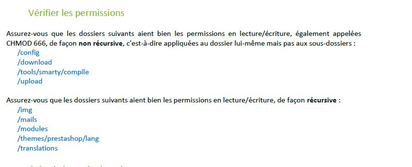

daniel3000 Posted July 22, 2011 Share Posted July 22, 2011 Un nouveau topic, juste pour étrenner la nouvelle présentation du forum aujourd'hui. Woaw que c'est beau ! Je mets en production une boutique 1.3.7, et j'ai lu sur ce forum tout et son contraire concernant les permissions et CHMOD. j'ai donc repris la doc technique Prestashop... 2 questions simples: - le document téléchargeable "Prestashop 13_techguide-fr.pdf" donne page 6 la liste de dossier à mettre en CHMOD 666. cette liste est-elle toujours d'actualité (à lire le forum, on se pose la question). - quel CHMOD appliquer au reste des dossiers et fichiers (CHMOD 755 ?) Merci par avance à ceux qui ont déjà analysé la question Daniel Link to comment Share on other sites More sharing options...
daniel3000 Posted July 22, 2011 Author Share Posted July 22, 2011 Petit complément: ci-joint la préconisation presta en question Link to comment Share on other sites More sharing options...
le-lutin31 Posted July 23, 2011 Share Posted July 23, 2011 Bonjour Daniel3000 et les autres, oui tous les fichiers donnés en capture sont justes. Je vais te donner une astuce. -Tu crées ta base -Tu charges tes dossiers sur ton FTP -Tu ouvres ton URL www.monsite.com/install Tu commences ton installation et tu verras que les dossiers en permission droit d'écriture et de lecture vont se cocher en vert, tu n'as absolument rien à faire. Le CHOMD se mettra seul. Saches aussi que tous les hébergeurs en droit d'écriture ou de lecture n'ont pas le même CHMOD cela dépend de la façon dont leur serveurs sont paramétrés donc ne te fies pas au 666 donné par Prestashop. À titre indicatif pour OVH le CHMOD est 705. L'opération terminée tu supprimes ton fichier install et tu te connectes à ta boutique. Au fait merci à Prestashop pour ce beau forum. Link to comment Share on other sites More sharing options...

daniel3000 Posted July 28, 2011 Author Share Posted July 28, 2011 les premiers test sont positifs. voici donc comme promis le résumé des permissions de mon site sur phpnet.org: *Chmod 755 récursif à la racine * Appliquer la préconisation donnée par phpnet. (copie ci-dessous) "5. Changer les droits d'accès sur les répertoires suivants (CHMOD 770) : /config /tools/smarty/compile /img /mails /modules /themes/prestashop/lang /translations" * chmod 666 sur /upload et /download comme préco prestashop. * chmod 666 sur les nouveaux fichiers type sitemap etc... Si pas de remarques d'ici quelques jours, je passe en résolu et je rajoute phpnet dans le titre, puisque j'ai bien compris que ça peut varier selon les hébergeurs. Link to comment Share on other sites More sharing options...
