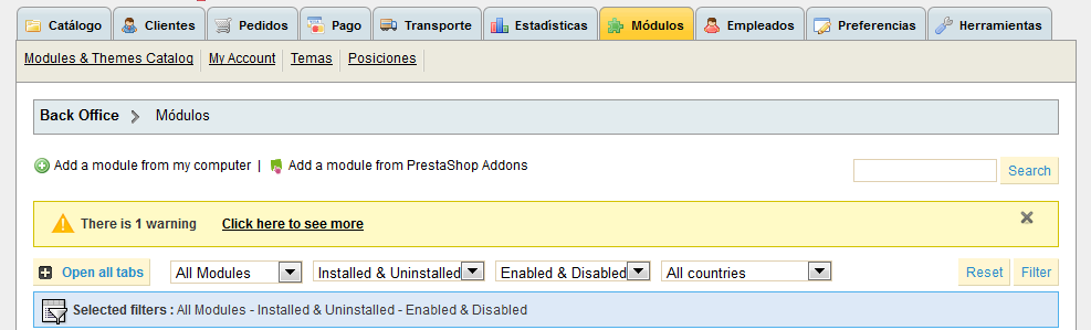

bluecarbon Posted March 19, 2012 Share Posted March 19, 2012 Hola, No hay forma de encontrar el modulo en el BO, se instala bien, pero no aparece en la pestaña de modulos. ¿que puedo hacer? Link to comment Share on other sites More sharing options...
Aldeag Posted March 19, 2012 Share Posted March 19, 2012 Entra en Modulos pero no lo vas a encontrar donde pone "Abrir todas las pestañas" si no justo debajo de las pestañas superiores donde pone: Posiciones - Modules & Themes Catalog - My Account - Temas - Menu (este es el JBX Menu) Link to comment Share on other sites More sharing options...
bluecarbon Posted March 19, 2012 Share Posted March 19, 2012 Hola de nuevo, Gracias por responder, pero no aparece nada en la posición que comentas. No sé que hacer !!!! Link to comment Share on other sites More sharing options...

bluecarbon Posted March 21, 2012 Share Posted March 21, 2012 Hola de nuevo, No, no me aparece nada de eso, y con respecto a la memoria del servidor no sé que decirte, tengo contratado un plan de hosting en 1and1, y solo tengo este problema con este modulo. Adjunto una imagen con mi menu Gracias y un saludo Link to comment Share on other sites More sharing options...
