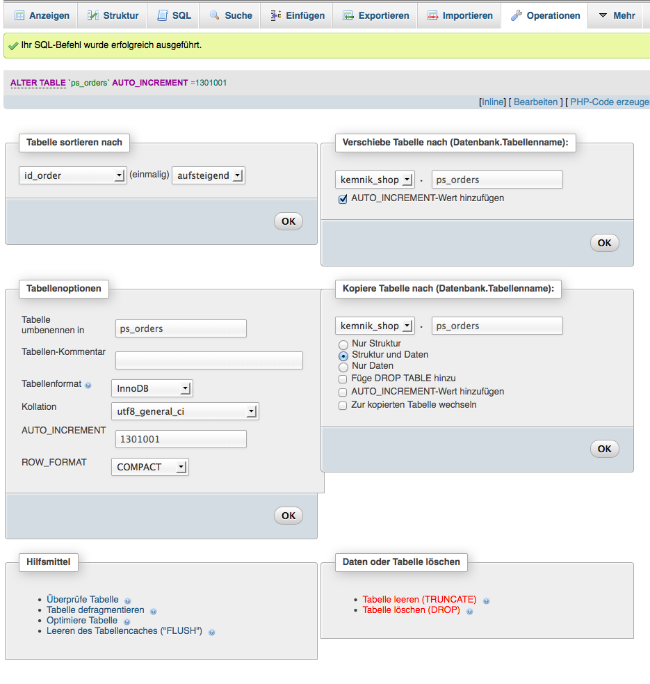

Mr.August Posted January 6, 2013 Share Posted January 6, 2013 Hallo zusammen, habe momentan das gleiche "Problem" mit der Bestellnummer. Habe den Auto Increment Wert in der Tabelle "ps_order" angepasst, aber die Bestellnummer läuft trotzdem noch ganz normal weiter. Nutze (zwangsläufig) phpMyAdmin, aber irgendwie will es nicht so wie ich will. Woran könnte das liegen? Grüße Link to comment Share on other sites More sharing options...
guest* Posted January 6, 2013 Share Posted January 6, 2013 AutoIncrement = fortlaufend nach der letzten dort eingestellten Nr. Verwendest du ein Drittmodul (Orlique oder so ?). Welche PS-Version ? PS 1.5 unterliegt einen ganz anderem System zugrunde. Hier kann man den genannten Hack nicht mehr anwenden. Link to comment Share on other sites More sharing options...
Mr.August Posted January 6, 2013 Share Posted January 6, 2013 Vielen Dank für die schnelle Antwort ! Ich verwende Version 1.4.9 , hatte ich vergessen zu erwähnen. Hab in der Datenbank unter Auto Increment diverse "Zahlenspiele" versucht, aber PS bleibt davon unbeeindruckt. Er zählt einfach weiter, unabhängig meiner eingestellten Zahl. Zusätzliche Module diesbezüglich verwende ich keine. Ärgerlich, sieht halt alles ein wenig "blöd" aus wenn man bei der Bestellung die Bestellnummer "4" erhält ;-) Grüße Link to comment Share on other sites More sharing options...
guest* Posted January 6, 2013 Share Posted January 6, 2013 Hast du den geänderten Wert auch gespeichert ? Ich hasse phpMyAdmin, sorry, kann dir da nicht weiterhelfen. Ich verwende wie oben beschrieben Heidi-SQL. Auch hier muss man, wenn man Werte ändert die danach abspeichern. Vermute ist bei phpMyAdmin genauso. Link to comment Share on other sites More sharing options...
Mr.August Posted January 6, 2013 Share Posted January 6, 2013 Ja, das mit dem phpMyAdmin kann ich verstehen, finde das Teil auch eher...Naja. Hab es gespeichert, er nimmt es auch an. Aber Prestashop "merkt" es scheinbar nicht wirklich. Link to comment Share on other sites More sharing options...

kimade Posted March 15, 2013 Share Posted March 15, 2013 Den Zähler setzt du in der Tabelle ps_order -> Options -> auto increment- Hier musst du einfach den Wert ändern wie du Ihn benötigst. Ich habe z.B. davor das Jahr 11 dazugesetzt und dann 00001 (also so: 1100001) Die nächste Bestellung bekommt dann die Nr. 1100002. Es gibt auch ein Modul im Forum, wo man z.B. automatisch Jahr/Monat/Tag und dann die fortlaufende Nr. vergeben lassen kann. Das Problem ist, dass es am nächsten Tag bei den meisten Servern eben den Zähler nicht zurücksetzt, bzw. Nr. doppelt vergibt.... Mein Server schluckt das Modul leider auch nicht. Es hat noch keiner das so richtig zum Laufen gebracht. Bei einigen funktioniert es bei anderen nicht... Im engl. Forum unter automatic order-no. oder so hatte ich das mal gefunden... Hat das eigentlich Auswirkungen auf bestehende Bestellungen und Käufe in der Datenbank, wenn man diese auf die Art verändert? Ginge es, dass man jeden Monat die Zählart verändert Jahr/Monat/laufende Bestellung, ohne, dass die bereits vorhandenen Daten nicht verloren gehen? Link to comment Share on other sites More sharing options...
guest* Posted March 15, 2013 Share Posted March 15, 2013 Sicher hat das eine Auswirkung. Diese Anweisung ist für einen einmaligen Eingriff, um die Musterbestellungen zurückzusetzen. Hier findest du ein Modul, mit welchen du eigenen Nr.-Kreise vergeben kannst. http://www.prestashop.com/forums/topic/218257-module-change-order-reference-using-order-id-andor-cart-id/page__hl__change%20order%20reference Link to comment Share on other sites More sharing options...
