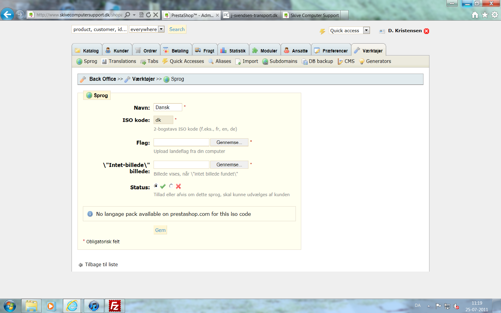

Dennis Kristensen Posted July 7, 2011 Share Posted July 7, 2011 Jeg har igennem et stykke tid haft problemer med de beskeder min prestashop sender ud til kunderne.Der står bare en masse underlige tegn. Det samme sker der, når kunder benytter min kontaktformular på siden, så kommer der også en underlig besked til mig...Hvad kan dette være? - Og hvordan kan jeg løse det? Hvordan kan jeg derefter få beskederne til at komme på dansk til kunderne?Håber at der er nogen der kan hjælpe mig...På forhånd takSe vedhæftede fil for fejlen Link to comment Share on other sites More sharing options...

Dennis Kristensen Posted July 8, 2011 Author Share Posted July 8, 2011 Hej I har helt sikkert ret.Jeg er temmelig newbie i det her. Jeg har nu hentet sprogpakke til ver. 1.3.1.0 (Jeg har version 1.3.1.1)Jeg har installeret den via Værktøjer/Oversættelser/Importer sprogpakke.Når jeg skriver dk eller da under isokode under sprog, skriver den "No langage pack available on prestashop.com for this iso code" Link to comment Share on other sites More sharing options...

Dennis Kristensen Posted July 10, 2011 Author Share Posted July 10, 2011 Nej jeg fik ingen fejl under installationen af sprogfilerne. Hvor skal de ligge, hvis jeg tager den via FTP? Jeg har vedhæftet et skærmdump.... Link to comment Share on other sites More sharing options...
Prestafan1234 Posted July 10, 2011 Share Posted July 10, 2011 Filerne skal bl.a. ligge under mails og languages, i min version hedder de dk, jeg mener de hedder da fra 1.3 og frem. Du har ikke vedhæftet et skærmdump? Link to comment Share on other sites More sharing options...
Dennis Kristensen Posted July 11, 2011 Author Share Posted July 11, 2011 Jeg har taget et screenshot af mit sprog under prestashop.Det er vedhæftet mit første indlæg... Link to comment Share on other sites More sharing options...
Prestafan1234 Posted July 11, 2011 Share Posted July 11, 2011 Jeg har taget et screenshot af mit sprog under prestashop.Det er vedhæftet mit første indlæg... Undskyld, læste ikke tilbage :-)Jeg kan se, at du ikke har engelsk installeret - det mener jeg, kan give nogle problemer (jeg plejer at lade det være installeret, men blot deaktiveret). Kan du ikke prøve at lægge den engelske sprogpakke ind igen for at se, om det skulle hjælpe. Link to comment Share on other sites More sharing options...

Dennis Kristensen Posted July 25, 2011 Author Share Posted July 25, 2011 Hej igen Jeg har uploadet de gamle translations og mails filer via FTP til de respektive mapper. Men fejlen er stadigvæk den samme. Jeg har vedhæftet et screendump af mine sprogindstillinger, som ser lidt mystiske ud, når jeg vælger ISO-kode for landet, som nok skal være dk. Mvh Debbe Link to comment Share on other sites More sharing options...
Prestafan1234 Posted July 25, 2011 Share Posted July 25, 2011 Hej Svarer dig her i stedet for på mail, som du har sendt - så kan andre også få glæde af svaret. Prøv at skifte sprogkode til "da" i stedet for "dk". Fra version 1.3 og frem blev det ændret til "da". Det er kun, hvis din shop er opgraderet fra en tidligere version, at du skal referere til koden som "dk" 1 Link to comment Share on other sites More sharing options...
Dennis Kristensen Posted July 28, 2011 Author Share Posted July 28, 2011 Det hjalp.... Nu ser beskederne fine ud igen... Tusind tak for det... Du er min helt.. :-) Link to comment Share on other sites More sharing options...
