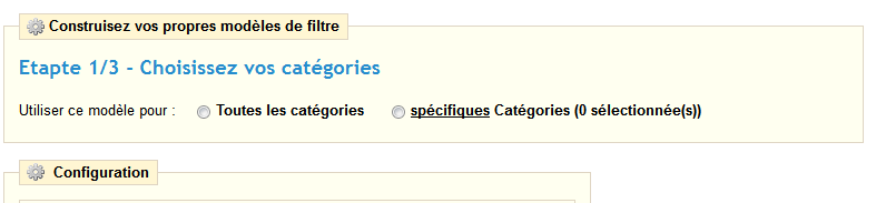

navlaca Posted December 7, 2011 Author Share Posted December 7, 2011 Bonjour Samy_R, Comment fait-on pour "mettre en place" par catégorie? Link to comment Share on other sites More sharing options...

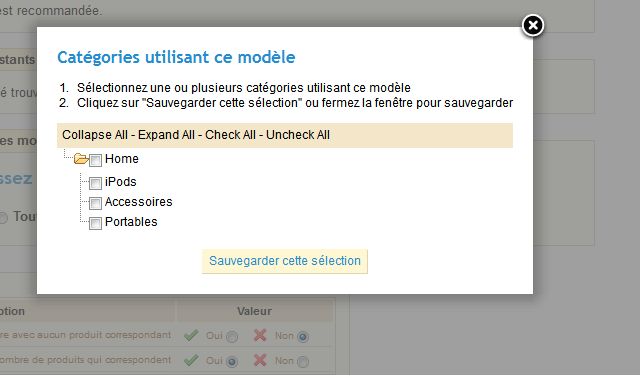

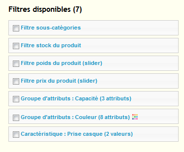

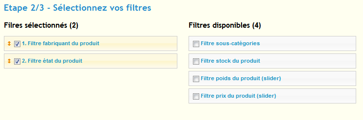

Samy_R Posted December 7, 2011 Share Posted December 7, 2011 Bonjour Samy_R, Comment fait-on pour "mettre en place" par catégorie? La navigation à facettes fonctionne de la manière suivante : vous allez déterminer des modèles (c'est à dire un ensemble de critères, comme les caractéristiques (capacité, etc), les marques, etc). Ensuite vous allez pouvoir associer ces modèles à des catégories, par exemple le modèle "pour les appareils photo" aux catégories comprenant les appareils photo. Suivez ces étapes : Allez dans Modules / Navigation à facettes Allez dans "Construisez vos propres modèles de filtre" Cochez "spécifiques Catégories (0 sélectionnée(s))" Dans le bloc qui s'affiche alors, sélectionnez les catégories sur lesquelles vous voulez appliquer ce modèle et cliquez sur "Sauvegarder la sélection" En les cochant, vous allez pouvoir choisir les critères à utiliser Donnez ensuite un nom à votre sélection de critères et cliquez sur "Sauvegarder ce modèle de filtres" Si on prend l'exemple ci-dessus, cela donnera coté boutique, seulement pour la catégorie "Accessoires", un bloc de navigation à facettes comme celui-là : Note importante : les critères disponibles sur la droite sont dépendants de la catégorie que vous avez choisi. Dans l'exemple cité au dessus, aucun produit n'a de "caractéristiques" (au sens Prestashop). Si à l'inverse je sélectionne la catégorie "iPods" qui contient, elle, des produits ayant des "caractéristiques", les choix à notre disposition seront différents : Link to comment Share on other sites More sharing options...

navlaca Posted December 9, 2011 Author Share Posted December 9, 2011 Bonjour Samy_R, je ne vois pas de "Construisez vos propres modèles de filtre" sur l'écran du back-office. Je suis en Prestashop 1.4.4.1. Link to comment Share on other sites More sharing options...
Samy_R Posted December 9, 2011 Share Posted December 9, 2011 Bonjour Samy_R, je ne vois pas de "Construisez vos propres modèles de filtre" sur l'écran du back-office. Je suis en Prestashop 1.4.4.1. Sans pouvoir vous l'affirmer avec certitude, je crois que ce n'est paramétrable qu'à partir de la version 1.4.5.1 Link to comment Share on other sites More sharing options...
