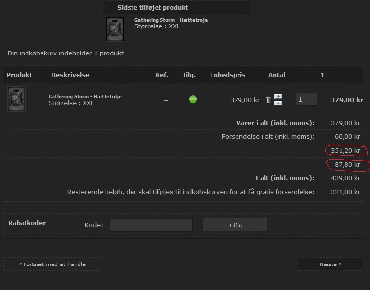

Valkyrja Posted June 29, 2011 Share Posted June 29, 2011 Hvor fjerner jeg følgende fra kurven som vises i starten når man kigger i sin kurv "Total (tax excl.):" og "Total tax:"mvh Linda Link to comment Share on other sites More sharing options...

Valkyrja Posted October 13, 2011 Author Share Posted October 13, 2011 Jeg har stadigvæk ikke fået løst det prob. mon der er nogen som har et forslag ? jeg har ikke kunne finde det i de nævnte forslag. se billede. Link to comment Share on other sites More sharing options...

Valkyrja Posted October 18, 2011 Author Share Posted October 18, 2011 jeg har prøvet at fjerne feltet Total moms : fra shopping-cart.tpl men uden held. </tr> <tr class="cart_total_tax"> <td colspan="6">{l s='Total tax:'}</td> <td class="price" id="total_tax">{displayPrice price=$total_tax}</td> </tr> Link to comment Share on other sites More sharing options...
Prestafan1234 Posted October 18, 2011 Share Posted October 18, 2011 Her er løsningen:-) Husk lige backup af filen, inden du går i gang Åbn shopping-cart.tpl. Omkring linie 170 (søg efter følgende: <tr class="cart_total_price"> Udkommenter (eller slet) Så det ser ud som dette (kan ikke finde ud af at paste som code i det nye forum): <!-- Fjernet for at skjule moms af forsendelse i indkøbskurv <tr class="cart_total_price"> <td colspan="6"> {if $display_tax_label} {l s='Total (tax excl.):'} {else} {l s='Subtotal:'} {/if} </td> <td class="price" id="total_price_without_tax">{displayPrice price=$total_price_without_tax}</td> </tr> <tr class="cart_total_tax"> <td colspan="6"> {if $display_tax_label} {l s='Total tax:'} {else} {l s='Estimated Sales Tax:'} {/if} </td> <td class="price" id="total_tax">{displayPrice price=$total_tax}</td> </tr> --> Gem og upload. Hvis du kører version 1.4 på visse webhoteller, skal du også ned i mappen /tools/smarty/compile og slette alle filer for at se ændringer slå igennem. Link to comment Share on other sites More sharing options...

Prestafan1234 Posted October 18, 2011 Share Posted October 18, 2011 aha jamen det giver mening hvis jeg skal slætte compile, kan det også være grunden til at andre filer jeg redigere i ikke virker.. eller at jeg tidligere ikke har kunne få det til at virke? Hvis du ikke har slettet alt det jeg skriver ovenfor, så kan det være årsagen. Men ellers ja, hvis du ikke sletter filer i compile mappen, så kan du nemt risikere, at ændringer ikke slår igennem, hvis du retter i .tpl filer. Og så kan man jo lede længe efter en nål i en høstak:-) Mht. versioner, hvis du kører 1.4 er der nok heller ingen grund til at opgradere lige nu, hvis det kun er for opgraderingens skyld.... Dog, hvis det er 1.4.0.17 så er den bedste nye feature i nyeste version 1.4.4 og frem (tror jeg nok), at der er et link med "Upgrade" i BO, som giver mulighed nem opgradering og roll-back funktion også - det er smart, hvis man ikke har mod på manuelle opgraderinger og backup af BO og databaser osv. Hvis du har version 1.4.0.17 (og måske et par versioner herefter), skal man dog selv lige tilføje modulet, og det skal blot installeres som et normalt modul via BO. Jeg vedhæfter det lige autoupgrade.zip Link to comment Share on other sites More sharing options...
Valkyrja Posted October 18, 2011 Author Share Posted October 18, 2011 okey, det med at slette compile virkede for et andet problem jeg havde med billderne.. men desværre bliver den ved med at vise total momsen. har prøvet at clear cookies etc på computeren. og prøvet en anden computer og i flere browser catche på shoppen er ikke slået til Link to comment Share on other sites More sharing options...

Prestafan1234 Posted October 18, 2011 Share Posted October 18, 2011 Har du slettet (eller udkommenteret) alle linierne som jeg skriver i mit indlæg ovenfor? Jeg har lige testet på to forskellige shops, og det virker fint hos mig. Kan dog godt se, at det ikke virker i din shop pt.... (synes stadig din shop er _rigtig_ dyster, men hvis du nogensinde spørger om brugervenlighed i den, vil jeg prøve at undlade at kommentere, for det vil blive et langt indlæg:-) ) Link to comment Share on other sites More sharing options...

Valkyrja Posted October 18, 2011 Author Share Posted October 18, 2011 Jeg har prøvet ja dog ser det ikke 100% ud som dit har feks ikke noget der hedder subtotal. her er den uden den er redigeret. : <tr class="cart_total_price"> <td colspan="6">{l s='Total products (tax excl.):'}</td> <td class="price" id="total_product">{displayPrice price=$total_products}</td> </tr> {else} <tr class="cart_total_price"> <td colspan="6">{l s='Total products (tax incl.):'}</td> <td class="price" id="total_product">{displayPrice price=$total_products_wt}</td> </tr> {/if} {else} <tr class="cart_total_price"> <td colspan="6">{l s='Total products:'}</td> <td class="price" id="total_product">{displayPrice price=$total_products}</td> </tr> {/if} <tr class="cart_total_voucher" {if $total_discounts == 0}style="display: none;"{/if}> <td colspan="6"> {if $use_taxes} {if $priceDisplay} {l s='Total vouchers (tax excl.):'} {else} {l s='Total vouchers (tax incl.):'} {/if} {else} {l s='Total vouchers:'} {/if} </td> <td class="price-discount" id="total_discount"> {if $use_taxes} {if $priceDisplay} {displayPrice price=$total_discounts_tax_exc} {else} {displayPrice price=$total_discounts} {/if} {else} {displayPrice price=$total_discounts_tax_exc} {/if} </td> </tr> <tr class="cart_total_voucher" {if $total_wrapping == 0}style="display: none;"{/if}> <td colspan="6"> {if $use_taxes} {if $priceDisplay} {l s='Total gift-wrapping (tax excl.):'} {else} {l s='Total gift-wrapping (tax incl.):'} {/if} {else} {l s='Total gift-wrapping:'} {/if} </td> <td class="price-discount" id="total_wrapping"> {if $use_taxes} {if $priceDisplay} {displayPrice price=$total_wrapping_tax_exc} {else} {displayPrice price=$total_wrapping} {/if} {else} {displayPrice price=$total_wrapping_tax_exc} {/if} </td> </tr> {if $use_taxes} {if $priceDisplay} <tr class="cart_total_delivery" {if $shippingCost <= 0} style="display:none;"{/if}> <td colspan="6">{l s='Total shipping (tax excl.):'}</td> <td class="price" id="total_shipping">{displayPrice price=$shippingCostTaxExc}</td> </tr> {else} <tr class="cart_total_delivery"{if $shippingCost <= 0} style="display:none;"{/if}> <td colspan="6">{l s='Total shipping (tax incl.):'}</td> <td class="price" id="total_shipping" >{displayPrice price=$shippingCost}</td> </tr> {/if} {else} <tr class="cart_total_delivery"{if $shippingCost <= 0} style="display:none;"{/if}> <td colspan="6">{l s='Total shipping:'}</td> <td class="price" id="total_shipping" >{displayPrice price=$shippingCostTaxExc}</td> </tr> {/if} {if $use_taxes} <tr class="cart_total_price"> <td colspan="6">{l s='Total (tax excl.):'}</td> <td class="price" id="total_price_without_tax">{displayPrice price=$total_price_without_tax}</td> </tr> <tr class="cart_total_tax"> <td colspan="6">{l s='Total tax:'}</td> <td class="price" id="total_tax">{displayPrice price=$total_tax}</td> </tr> <tr class="cart_total_price"> <td colspan="6">{l s='Total (tax incl.):'}</td> <td class="price" id="total_price">{displayPrice price=$total_price}</td> </tr> {else} <tr class="cart_total_price"> <td colspan="6">{l s='Total:'}</td> <td class="price" id="total_price">{displayPrice price=$total_price_without_tax}</td> </tr> {/if} <tr class="cart_free_shipping" {if $free_ship <= 0 || $isVirtualCart} style="display: none;" {/if}> <td colspan="6" style="white-space: normal;">{l s='Remaining amount to be added to your cart in order to obtain free shipping:'}</td> <td id="free_shipping" class="price">{displayPrice price=$free_ship}</td> </tr> Link to comment Share on other sites More sharing options...
