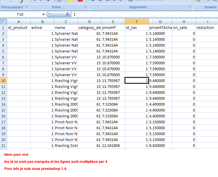

Bonjour
chouette module ! Merci !
J'observe 2 comportement à l'export qui me semblent louches + une question:
1) j'ai dans a boutique test 2 produits. Chacun est dans sa catégorie produit + dans la catégorie accueil pour être dans les produits phares.
Le fichier export me sort 4 lignes : 2 pour chaque produit. Mais pour chaque produit, les deux lignes sont identiques. J'imagine que la différence aurait dû être dans la catégorie dans laquelle se trouve le produit (un pour la catégorie accueil, l'autre pour la catégorie produit, non ?
Trouvé (presque) tout seul comment afficher la bonne catégorie:
Changer la requête de récupération des données
$sql = Db::getInstance()->Execute('
  SELECT p.* ,
  pl.* ,
  m.name AS manufacturer_name,
  s.name AS supplier_name,
  t.rate,
  sp.reduction, sp.reduction_type,
  sp.from,
  sp.to
  FROM '._DB_PREFIX_.'product AS p
en
  SELECT p.* ,
  pl.* ,
  cp.id_category as IDQUEJEVEUX,
  t.rate,
  sp.from,
  sp.to
(cf la ligne avec IDQUEJEVEUX ajouté)
puis plus loin, changer le remplissage produit:
$file .= '"'.$Product['id_category_default'].'"'.$sep;
en
$file .= '"'.$Product['IDQUEJEVEUX'].'"'.$sep;
et voila, chaque ligne de produit a sa bonne catégorie affichée.
2) j'observe que la colonne id_product existe, mais ne contient pas d'info: normal ?
J'ai trouvé le bug. Fichier multiexport.php, ligne 223, remplacer:
$file .= '""'.$sep;
par
$file .= '"'.$Product['id_product'].'"'.$sep;
3) j'utilise les information de réduction de prix (onglet prix dans la fiche produit dans ele back office) => quelles modifications apporter pour exporter ces données (table ps_specific_price) ?
Le champs était désactivé... il suffit de modifier les deux lignes sous l'intégration du "on_sale" en:
$file .= '"'.$Product['reduction'].'"'.$sep;
$file .= '"'.$Product['reduction_type'].'"'.$sep;
merci de vos réponses
Matthieu
je suis sous PS 1.4.4.1
Edit : plus de questions du coup... beau module, souple à utiliser. Bravo et merci !
Edited by msevestre (see edit history)

Bonjour
  SELECT p.* ,
  pl.* ,
  t.rate,
  sp.from,
  sp.to
en
  SELECT p.* ,
  pl.* ,
  t.rate,
  sp.from,
  sp.to
en
$file .= '""'.$sep;
par
Matthieu
