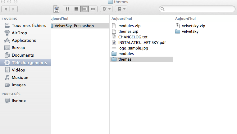

missdunesdor Posted April 8, 2012 Share Posted April 8, 2012 Bonjour, Je me retrouve devant le même problème aujourd'hui et je ne trouve pas la solution... J'ai dézippé le theme téléchargé, puis lu la notice d'installation. dans le theme téléchargé il y a bien 2 dossiers "modules" et "thème". J'ai essayé deux solutions: panneau de configuration>importer fichier velvetsky.zip Résulta mauvais fichier de configuration pareil avec theme.zip et pareil avec modules.zip Je suis aussi passée par mon Filezilla importé mon dossier theme dans theme et module dans module... Bref rien n'y fait le theme ne s'apparait pas.... J'ai peut-être cassé quelque chose auparavant car j'avais créé un 1er module prestashop sur ovh. avec celui-ci tout fonctionnait sauf que le nom de me plaisait pas. Donc j'ai ajouté un nouveau module prestashop avec un nouveau nom. J'ai ensuite supprimé le 1er module qui ne me servait plus. C'est depuis ça que rien de va plus. C'est lié à votre avis? que me conseillez vous? Supprimer complètement prestashop et tout recommencer? Link to comment Share on other sites More sharing options...

Oron Posted July 12, 2013 Share Posted July 12, 2013 Bonjour Encore un vieux topic déterré Tous les zip de thèmes ou de modules n'ont pas forcément un deuxième zip dedans. L'erreur indiquer peut provenir quand dans le zip se trouve un dossier de documentation pour l'installation du thème. Et comme le fichier config.xml ne contient pas la ligne sur ce dossier supplémentaire le dézippeur estime que le fichier de configuration n'est pas bon. Comment faire dézipper le zip enlever les dossiers et documents qui ne sont pas des fichiers de fonctionnement du thème et rezipper les dossiers et fichiers utile au thème toutefois sans garantie. Sinon vous dézipper et transférer les fichiers et dossiers via le FTP et installation manuel. Link to comment Share on other sites More sharing options...
