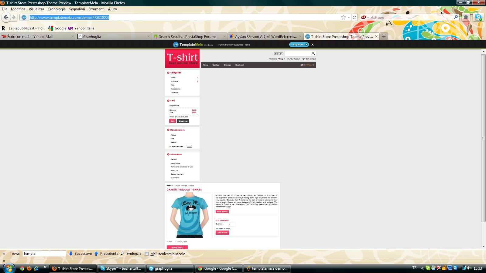

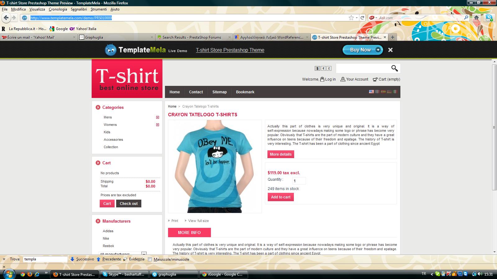

bashartuffah Posted October 13, 2011 Share Posted October 13, 2011 bonjour a vous j ai le meme probleme que harvie mais je ne sais pas comment mettre les mains dans un css, pouvez vous m aider svp? comment je change de px a em? (excusez moi si la question est bete je ne suis pas un pro..) j ai un site prestashop a 2 colonnes, et quand je fais zoom arriere (ctrl-) de la page produit, toute la partie de la colonne centrale est decalee en bas a gauche... je vois ca avec IE8 et firefox6, avec chrome tout va bien. j ai les memes resultats avec la demo de templatemela que j ai achete, leur service support me repond qu ils voient tout sans problemes! mais je vous attache des captures d ecran pour que ce soit clair. merci a tous antonio Link to comment Share on other sites More sharing options...
templatemela Posted October 13, 2011 Share Posted October 13, 2011 Il suffit de changer la largeur de 2px # page ---------- Just change 2px width of #page Link to comment Share on other sites More sharing options...
