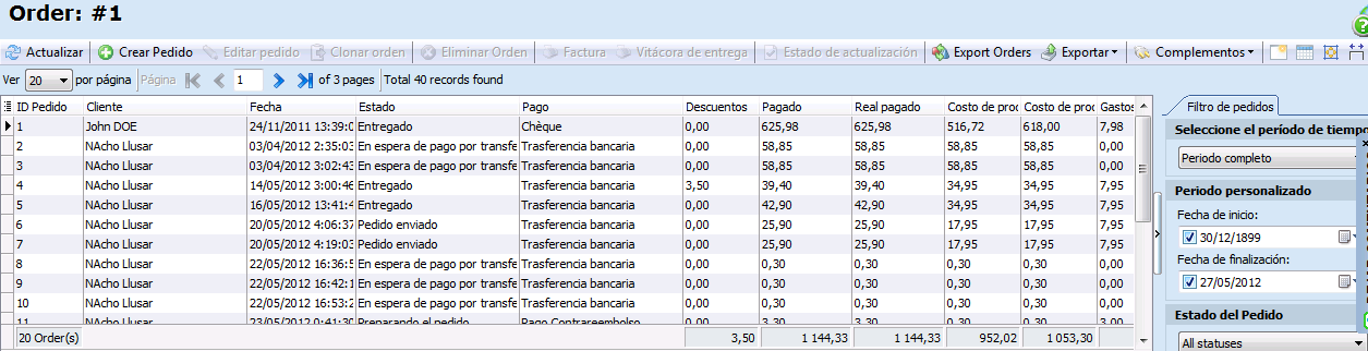

nacheteno Posted May 26, 2012 Share Posted May 26, 2012 (edited) Ya he cerrado el store y lo he vuelto a abrir y no aparecen los pedidos, pero siguen sin eliminarse en el backoffice. Edited May 26, 2012 by nacheteno (see edit history) Link to comment Share on other sites More sharing options...
nadie Posted May 26, 2012 Share Posted May 26, 2012 Ya he cerrado el store y lo he vuelto a abrir y no aparecen los pedidos, pero siguen sin eliminarse en el backoffice. Voy a salir un rato, pero pasame los datos de tu tienda por privado, para configurarlo yo en mi equipo con el store manager, a ver que te puede estar pasando. Un Saludo Link to comment Share on other sites More sharing options...
nadie Posted May 26, 2012 Share Posted May 26, 2012 Al lado de borrar los pedidos hay un filtro selecciona las fechas y después pulsa en actualizar... a ver si es que no te salen todos los pedidos por eso, en el store manager.. Link to comment Share on other sites More sharing options...
nacheteno Posted May 26, 2012 Share Posted May 26, 2012 Ya probé eso. seleccione la fecha y actualicé. Ok, dime que datos te hacen falta para que te pase. Link to comment Share on other sites More sharing options...
nadie Posted May 26, 2012 Share Posted May 26, 2012 Ya probé eso. seleccione la fecha y actualicé. Ok, dime que datos te hacen falta para que te pase. Con los datos del FTP es suficiente. Link to comment Share on other sites More sharing options...

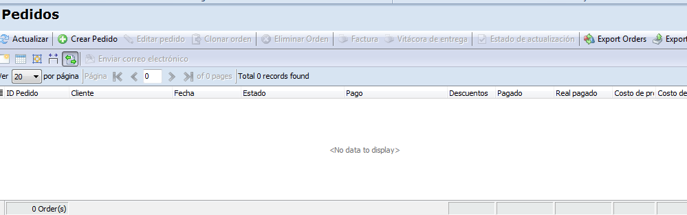

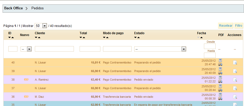

nacheteno Posted May 26, 2012 Share Posted May 26, 2012 Pues no hay manera, como te has conectado a mi store? por que supongo que lo que habré hecho mal es poner los datos de conexión. A mi no me aparecen los pedidos..... Es mu raro Link to comment Share on other sites More sharing options...
nadie Posted May 26, 2012 Share Posted May 26, 2012 Pues no hay manera, como te has conectado a mi store? por que supongo que lo que habré hecho mal es poner los datos de conexión. A mi no me aparecen los pedidos..... Es mu raro Pues he señalado la base de datos llamada "manzana1_pss166c". Link to comment Share on other sites More sharing options...
nacheteno Posted May 28, 2012 Share Posted May 28, 2012 Vale, por favor. me podias decir los pasos para poder configurar correctamente el Store para que salga lo mismo que a ti? Creo que el problema es que los datos que yo introduci no son correctos Link to comment Share on other sites More sharing options...
nadie Posted May 28, 2012 Share Posted May 28, 2012 Vale, por favor. me podias decir los pasos para poder configurar correctamente el Store para que salga lo mismo que a ti? Creo que el problema es que los datos que yo introduci no son correctos Te envió imagen por privado. Link to comment Share on other sites More sharing options...
nacheteno Posted May 28, 2012 Share Posted May 28, 2012 Mira tio, no hay manera. ¿podrias elininarloslos tu los pedidos? por favor Link to comment Share on other sites More sharing options...
nadie Posted May 28, 2012 Share Posted May 28, 2012 Mira tio, no hay manera. ¿podrias elininarloslos tu los pedidos? por favor Te los borro todos ? Un Saludo Link to comment Share on other sites More sharing options...
nacheteno Posted May 28, 2012 Share Posted May 28, 2012 Si, todos los pedidos. Doy por hecho que los datos de facturación también se borraran..... ok. Link to comment Share on other sites More sharing options...
nadie Posted May 28, 2012 Share Posted May 28, 2012 Si, todos los pedidos. Doy por hecho que los datos de facturación también se borraran..... ok. Comprueba en el panel de tu tienda, si ahora tienes ya los pedidos borrados. Link to comment Share on other sites More sharing options...
nacheteno Posted May 28, 2012 Share Posted May 28, 2012 Nada, sigue igual y he forzado la compilacion..... Link to comment Share on other sites More sharing options...
nadie Posted May 28, 2012 Share Posted May 28, 2012 Nada, sigue igual y he forzado la compilacion..... Pasame acceso al panel de administración de tu tienda. (No tienes que darle a forzar compilación, eso y esto no tiene nada que ver) D Link to comment Share on other sites More sharing options...
nadie Posted May 28, 2012 Share Posted May 28, 2012 Prueba ahora y dime si se han borrado los pedidos Link to comment Share on other sites More sharing options...
nacheteno Posted May 28, 2012 Share Posted May 28, 2012 Vale, perfecto, todo a 0. muchas gracias tio!! Por cierto, puedes borrar el pantallazo de mis datos de conexion al Store? te lo agradeceria..... Link to comment Share on other sites More sharing options...
