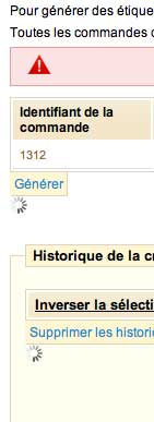

doodu94 Posted May 19, 2011 Share Posted May 19, 2011 Bonjour.Nous avons installé mondialRelay mais il est actuellement impossible d'imprimer automatiquement les étiquettes des adresses de livraisons de manière automatique.Quelqu'un a t-il eu ce BUG ? Quelqu'un est-il en mesure de résoudre ce vilain bug qui nous pose des problèmes de gestion ? Merci à tous de votre collaboration Link to comment Share on other sites More sharing options...

majorie Posted June 1, 2011 Share Posted June 1, 2011 BonjourPourriez-vous m'indiquer le n° #PSCFI sur le forge, je ne trouve pas la correction à faire pour éditer les étiquettes MR en version 1.4.Chez nous, lorsque nous cliquons sur générer, apparemment rien ne se passe.Dans la commande, en cliquant sur URL DES ETIQUETTES, nous sommes dirigés vers la page commande (à l'identique du 1er écran) dans une autre fenêtre.Merci de votre gentillesseMajorie Link to comment Share on other sites More sharing options...
