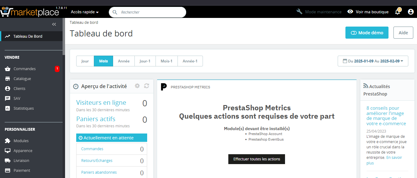

lnasay Posted March 28, 2025 Share Posted March 28, 2025 Hello, Je voulais savoir si il existe un module pour faire apparaître dans le back-office à côté de commande une bulle rouge avec à l'intérieur le nombre des nouvelles commandes, une notification quoi, mais à côté du menu commande ☺️ Merci Link to comment Share on other sites More sharing options...

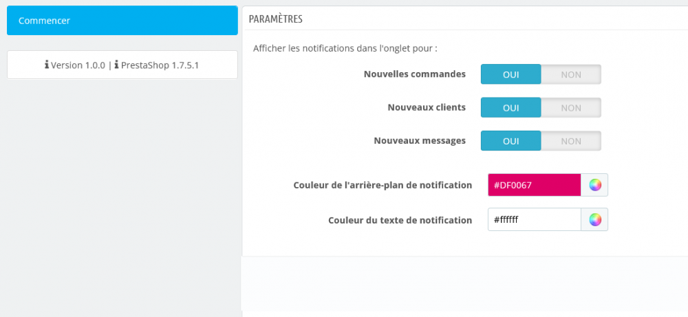

kidestok Posted March 28, 2025 Share Posted March 28, 2025 Order Notifications on the Favicon v1.0.0 - par PrestaShop Link to comment Share on other sites More sharing options...
kidestok Posted March 28, 2025 Share Posted March 28, 2025 Link to comment Share on other sites More sharing options...
kidestok Posted March 28, 2025 Share Posted March 28, 2025 https://addons.prestashop.com/en/emails-notifications/41965-favicon-notifications-in-the-back-office.html Link to comment Share on other sites More sharing options...
lnasay Posted March 28, 2025 Author Share Posted March 28, 2025 Hello 😊 oui j'ai déjà le module, mais moi je voulais à côté dans le menu où y'a écrit commandes, un peu à la manière quand on reçoit un commentaire dans le blog y'a un notif dans un rond rouge, sinon je peux le faire mais je pensais qu'il existait déjà un module comme ça. Merci quand même, je vais récupérer le code du module notification favicon et m'en servir pour le faire alors. Link to comment Share on other sites More sharing options...

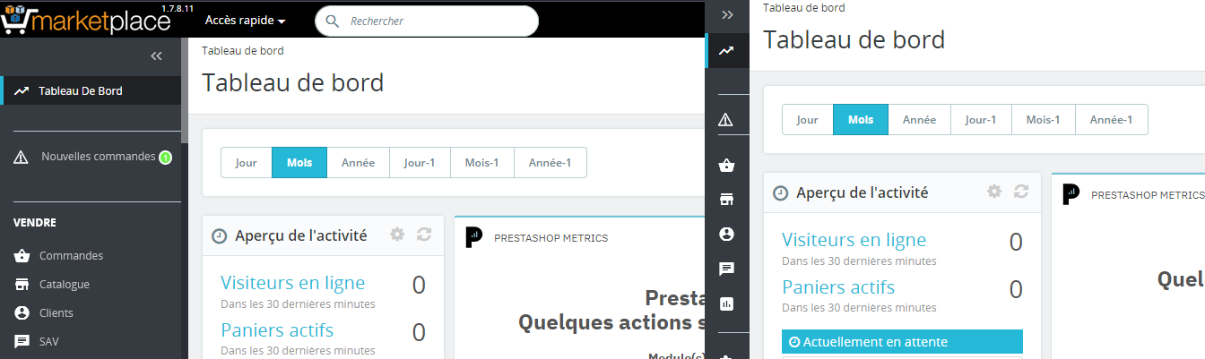

lnasay Posted March 30, 2025 Author Share Posted March 30, 2025 (edited) Hello, J'ai réussi à faire ce que je voulais mais y'a un petit problème j'ai l'impression qu'on peut pas avoir 2 fois la même variable sur la même page, soit celui du menu fonctionne ou bien soit celle de la notification toolbar marche mais les 2 en même temps non 😐, je comprends pas. code {* Notifications *} {if $show_new_orders } <ul class="header-list component"> <li id="notification" class="dropdown"> <a href="javascript:void(0);" class="notification dropdown-toggle notifs"> <span id="total_notif_number_wrapper dawnmenu" class="notifs_badge hide"> <span id="total_notif_value">0</span> </span> </a> {/if} Si quelqu'un à une idée 🤐 Edited March 30, 2025 by lnasay (see edit history) Link to comment Share on other sites More sharing options...
lnasay Posted March 30, 2025 Author Share Posted March 30, 2025 Je sais pas comment faire pour que les deux fonctionnent en même temps 🤔 Link to comment Share on other sites More sharing options...
Mediacom87 Posted March 30, 2025 Share Posted March 30, 2025 il y a 59 minutes, lnasay a dit : Si quelqu'un à une idée 🤐 Un ID est unique, s'il y a deux ID, seul le premier est "visible". il y a 59 minutes, lnasay a dit : Je sais pas comment faire pour que les deux fonctionnent en même temps 🤔 Il faut réécrire le JavaScript du module pour s'appuyer sur des class et non id. Link to comment Share on other sites More sharing options...
lnasay Posted March 30, 2025 Author Share Posted March 30, 2025 Hello Mediacom87 merci je vais regarder c'est mieux si les deux fonctionnent bien 🤗 Link to comment Share on other sites More sharing options...

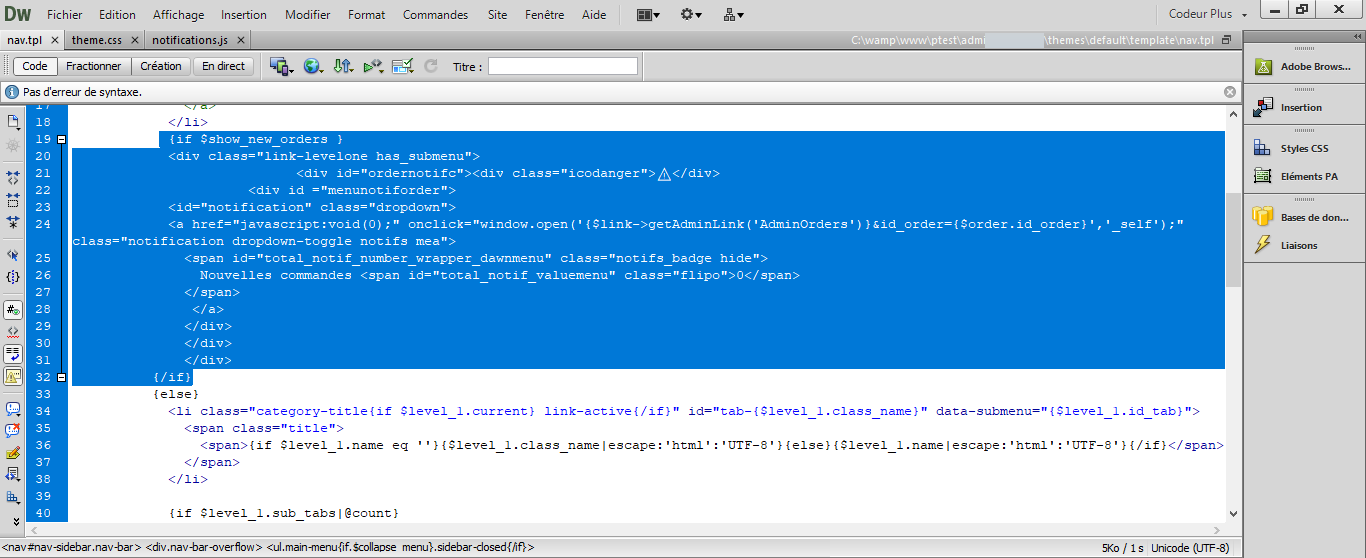

lnasay Posted March 30, 2025 Author Share Posted March 30, 2025 (edited) Voilà j'ai réussi le résultat est trop beau, j'ai ajouté une animation flip du badge 😁 Merci Mediacom 87 {if $show_new_orders } <id="notification" class="dropdown"> <span id="total_notif_number_wrapper" class="notifs_badge hide dawnmenu"><br> Nouvelles commandes <span id="total_notif_valuemenu" class="flipo">0</span> </span> {/if} ----------------------------- var notifCount = parseInt(json.order.total) + parseInt(json.customer.total) + parseInt(json.customer_message.total); if (notifCount > 0) { $("#total_notif_number_wrapper").removeClass('hide'); $('#total_notif_value').text(notifCount); $('#total_notif_valuemenu').text(notifCount); } else { $("#total_notif_number_wrapper").addClass('hide'); } } }); } Edited March 30, 2025 by lnasay (see edit history) Link to comment Share on other sites More sharing options...

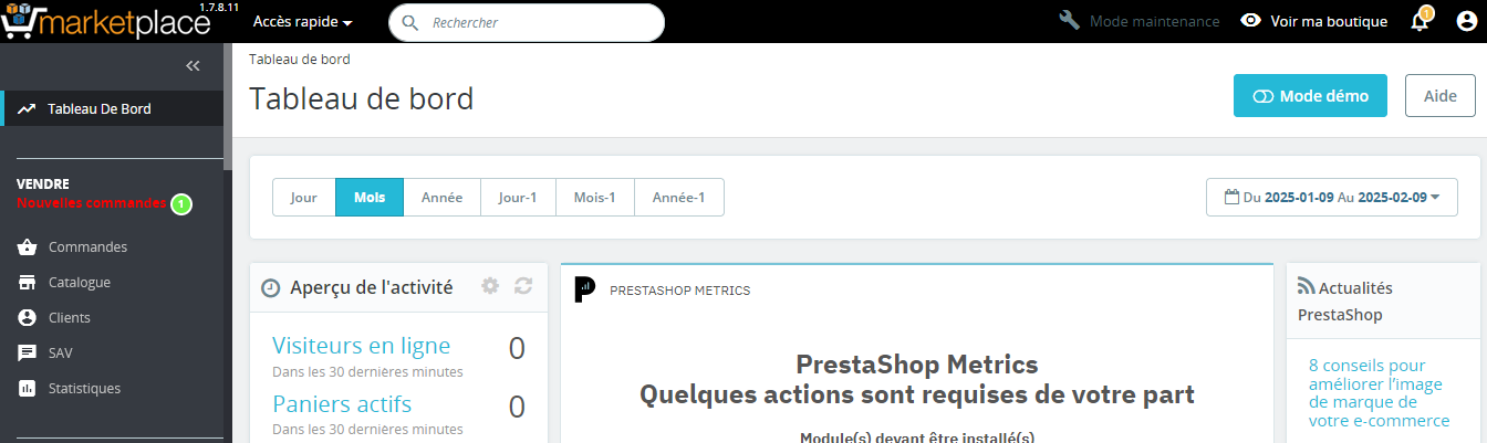

lnasay Posted March 31, 2025 Author Share Posted March 31, 2025 De rien, au cas où tu sais pas c'est quoi la balise href de toutes les commandes ça peut être sympa de rajouter le lien en cliquant dessus. J'ai amélioré le css #ordernotifc { padding:14px 0 12px; padding:0.875rem 0 0.75rem; margin:29.008px 0 0 15.008px; margin:1.813rem 0 0 0.938rem; font-size: 12px; font-size: 0.75rem; border-top:1px solid #bbcdd2; align-items: center; color: #bebebe; animation-duration: .9s; animation-timing-function: cubic-bezier(.10, .10, 1, 0); } @-webkit-keyframes slideInLeft { from { -webkit-transform: translate3d(-100%, 0, 0); transform: translate3d(-100%, 0, 0); visibility: visible; } to { -webkit-transform: translate3d(0, 0, 0); transform: translate3d(0, 0, 0); } } @keyframes slideInLeft { from { -webkit-transform: translate3d(-100%, 0, 0); transform: translate3d(-100%, 0, 0); visibility: visible; } to { -webkit-transform: translate3d(0, 0, 0); transform: translate3d(0, 0, 0); } } .slideInLeft { -webkit-animation-name: slideInLeft; animation-name: slideInLeft; } @-webkit-keyframes flipInY { from { -webkit-transform: perspective(400px) rotate3d(0, 1, 0, 90deg); transform: perspective(400px) rotate3d(0, 1, 0, 90deg); -webkit-animation-timing-function: ease-in; animation-timing-function: ease-in; opacity: 0; } 40% { -webkit-transform: perspective(400px) rotate3d(0, 1, 0, -20deg); transform: perspective(400px) rotate3d(0, 1, 0, -20deg); -webkit-animation-timing-function: ease-in; animation-timing-function: ease-in; } 60% { -webkit-transform: perspective(400px) rotate3d(0, 1, 0, 10deg); transform: perspective(400px) rotate3d(0, 1, 0, 10deg); opacity: 1; } 80% { -webkit-transform: perspective(400px) rotate3d(0, 1, 0, -5deg); transform: perspective(400px) rotate3d(0, 1, 0, -5deg); } to { -webkit-transform: perspective(400px); transform: perspective(400px); } } @keyframes flipInY { from { -webkit-transform: perspective(400px) rotate3d(0, 1, 0, 90deg); transform: perspective(400px) rotate3d(0, 1, 0, 90deg); -webkit-animation-timing-function: ease-in; animation-timing-function: ease-in; opacity: 0; } 40% { -webkit-transform: perspective(400px) rotate3d(0, 1, 0, -20deg); transform: perspective(400px) rotate3d(0, 1, 0, -20deg); -webkit-animation-timing-function: ease-in; animation-timing-function: ease-in; } 60% { -webkit-transform: perspective(400px) rotate3d(0, 1, 0, 10deg); transform: perspective(400px) rotate3d(0, 1, 0, 10deg); opacity: 1; } 80% { -webkit-transform: perspective(400px) rotate3d(0, 1, 0, -5deg); transform: perspective(400px) rotate3d(0, 1, 0, -5deg); } to { -webkit-transform: perspective(400px); transform: perspective(400px); } } .flipInY { -webkit-backface-visibility: visible !important; backface-visibility: visible !important; -webkit-animation-name: flipInY; animation-name: flipInY; } .hide2 { display: none; } .icodanger { display: flex; float: left; margin-right: 5px; position: relative; font-size: 1.188rem; color: #fff; } #total_notif_number_wrapper_dawnmenu { padding-left: 0.625rem; } #total_notif_valuemenu { display: inline-block; padding:0 0.18rem; line-height: 0.75rem; color: #fff; vertical-align: middle; background:#6bf146; border:2px solid #fff; border-radius:0.625rem; font-size:0.625rem; animation: flipInY 2s infinite linear; } #menunotiforder { margin-top: 5px; } .mea { text-decoration:none !important; color: #bebebe!important; } Quote js --- var notifCount = parseInt(json.order.total) + parseInt(json.customer.total) + parseInt(json.customer_message.total); if (notifCount > 0) { $("#total_notif_number_wrapper").removeClass('hide'); $("#ordernotifc").removeClass('hide2'); document.getElementById('ordernotifc').setAttribute('style', 'animation-name: slideInLeft;'); $('#total_notif_value').text(notifCount); $('#total_notif_valuemenu').text(notifCount); } else { $("#total_notif_number_wrapper").addClass('hide'); $("#ordernotifc").addClass('hide2'); } } }); } tpl <div class="link-levelone has_submenu"> <div id="ordernotifc"><div class="icodanger">⚠</div> <div id ="menunotiforder"> {if $show_new_orders } <id="notification" class="dropdown"> <span id="total_notif_number_wrapper_dawnmenu" class="notifs_badge hide"> Nouvelles commandes <span id="total_notif_valuemenu" class="flipo">0</span> </span> </div> {/if} </div> </div> Link to comment Share on other sites More sharing options...

lnasay Posted March 31, 2025 Author Share Posted March 31, 2025 (edited) Bon y'aura pas de version avec lien car j'ai l'impression qu'il prend seulement en compte le click de fermeture et pas celui du lien 😭après je sais pas si ça vaut le coup d'ajouter encore un script juste pour un lien. Edited March 31, 2025 by lnasay (see edit history) Link to comment Share on other sites More sharing options...
lnasay Posted March 31, 2025 Author Share Posted March 31, 2025 J'ai trouvé 😚 Link to comment Share on other sites More sharing options...

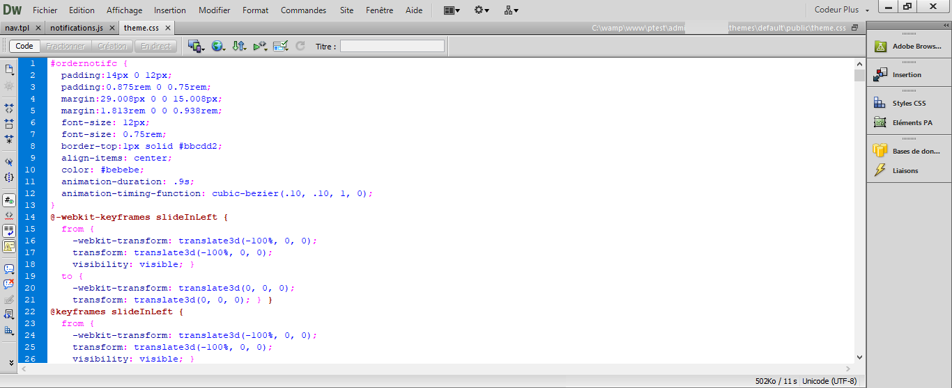

lnasay Posted April 1, 2025 Author Share Posted April 1, 2025 Hello Dans le dossier racine JS notification.js et nav.tpl dans les dossier theme admin default, et theme.css 😊 je termine dessus et je t'explique bien comment faire. Link to comment Share on other sites More sharing options...

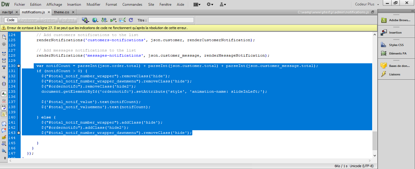

lnasay Posted April 2, 2025 Author Share Posted April 2, 2025 (edited) Hello petit update pour plus avoir la notification fantôme ⚠Nouvelles commandes 0 au chargement du back-office. Sur le notifications.js il faut ajouter display:block , et supprimer les codes avec hides2 suivre le bon code en bas : var notifCount = parseInt(json.order.total) + parseInt(json.customer.total) + parseInt(json.customer_message.total); if (notifCount > 0) { $("#total_notif_number_wrapper").removeClass('hide'); $("#total_notif_number_wrapper_dawnmenu").removeClass('hide'); document.getElementById('ordernotifc').setAttribute('style', 'display:block;animation-name: slideInLeft;'); $('#total_notif_value').text(notifCount); $('#total_notif_valuemenu').text(notifCount); } else { $("#total_notif_number_wrapper").addClass('hide'); $("#total_notif_number_wrapper_dawnmenu").removeClass('hide'); et sur le theme.css il faut ajouter display:none; #ordernotifc { padding:14px 0 12px; padding:0.875rem 0 0.75rem; margin:29.008px 0 0 15.008px; margin:1.813rem 0 0 0.938rem; font-size: 12px; font-size: 0.75rem; border-top:1px solid #bbcdd2; align-items: center; color: #bebebe; display:none; animation-duration: .9s; animation-timing-function: cubic-bezier(.10, .10, 1, 0); } Maintenant on peut supprimer .hide2{ display:none } et tout devient parfait Enjoy 😉 Edited April 2, 2025 by lnasay (see edit history) Link to comment Share on other sites More sharing options...
kidestok Posted April 2, 2025 Share Posted April 2, 2025 1 hour ago, lnasay said: Hello petit update pour plus avoir la notification fantôme ⚠Nouvelles commandes 0 au chargement du back-office. Sur le notifications.js il faut ajouter display:block , et supprimer les codes avec hides2 suivre le bon code en bas : var notifCount = parseInt(json.order.total) + parseInt(json.customer.total) + parseInt(json.customer_message.total); if (notifCount > 0) { $("#total_notif_number_wrapper").removeClass('hide'); $("#total_notif_number_wrapper_dawnmenu").removeClass('hide'); document.getElementById('ordernotifc').setAttribute('style', 'display:block;animation-name: slideInLeft;'); $('#total_notif_value').text(notifCount); $('#total_notif_valuemenu').text(notifCount); } else { $("#total_notif_number_wrapper").addClass('hide'); $("#total_notif_number_wrapper_dawnmenu").removeClass('hide'); et sur le theme.css il faut ajouter display:none; #ordernotifc { padding:14px 0 12px; padding:0.875rem 0 0.75rem; margin:29.008px 0 0 15.008px; margin:1.813rem 0 0 0.938rem; font-size: 12px; font-size: 0.75rem; border-top:1px solid #bbcdd2; align-items: center; color: #bebebe; display:none; animation-duration: .9s; animation-timing-function: cubic-bezier(.10, .10, 1, 0); } Maintenant on peut supprimer .hide2{ display:none } et tout devient parfait Enjoy 😉 Salut Peut on mettre le css dans custon.css au lieu de modifié theme.css? Link to comment Share on other sites More sharing options...
lnasay Posted April 2, 2025 Author Share Posted April 2, 2025 (edited) Je pense que OUI si tu l'as déclaré dans le JSON du thème Admin 😁 #ordernotifc { padding:14px 0 12px; padding:0.875rem 0 0.75rem; margin:29.008px 0 0 15.008px; margin:1.813rem 0 0 0.938rem; font-size: 12px; font-size: 0.75rem; border-top:1px solid #bbcdd2; align-items: center; color: #bebebe; display:none; animation-duration: .9s; animation-timing-function: cubic-bezier(.10, .10, 1, 0); } @-webkit-keyframes slideInLeft { from { -webkit-transform: translate3d(-100%, 0, 0); transform: translate3d(-100%, 0, 0); visibility: visible; } to { -webkit-transform: translate3d(0, 0, 0); transform: translate3d(0, 0, 0); } } @keyframes slideInLeft { from { -webkit-transform: translate3d(-100%, 0, 0); transform: translate3d(-100%, 0, 0); visibility: visible; } to { -webkit-transform: translate3d(0, 0, 0); transform: translate3d(0, 0, 0); } } .slideInLeft { -webkit-animation-name: slideInLeft; animation-name: slideInLeft; } @-webkit-keyframes flipInY { from { -webkit-transform: perspective(400px) rotate3d(0, 1, 0, 90deg); transform: perspective(400px) rotate3d(0, 1, 0, 90deg); -webkit-animation-timing-function: ease-in; animation-timing-function: ease-in; opacity: 0; } 40% { -webkit-transform: perspective(400px) rotate3d(0, 1, 0, -20deg); transform: perspective(400px) rotate3d(0, 1, 0, -20deg); -webkit-animation-timing-function: ease-in; animation-timing-function: ease-in; } 60% { -webkit-transform: perspective(400px) rotate3d(0, 1, 0, 10deg); transform: perspective(400px) rotate3d(0, 1, 0, 10deg); opacity: 1; } 80% { -webkit-transform: perspective(400px) rotate3d(0, 1, 0, -5deg); transform: perspective(400px) rotate3d(0, 1, 0, -5deg); } to { -webkit-transform: perspective(400px); transform: perspective(400px); } } @keyframes flipInY { from { -webkit-transform: perspective(400px) rotate3d(0, 1, 0, 90deg); transform: perspective(400px) rotate3d(0, 1, 0, 90deg); -webkit-animation-timing-function: ease-in; animation-timing-function: ease-in; opacity: 0; } 40% { -webkit-transform: perspective(400px) rotate3d(0, 1, 0, -20deg); transform: perspective(400px) rotate3d(0, 1, 0, -20deg); -webkit-animation-timing-function: ease-in; animation-timing-function: ease-in; } 60% { -webkit-transform: perspective(400px) rotate3d(0, 1, 0, 10deg); transform: perspective(400px) rotate3d(0, 1, 0, 10deg); opacity: 1; } 80% { -webkit-transform: perspective(400px) rotate3d(0, 1, 0, -5deg); transform: perspective(400px) rotate3d(0, 1, 0, -5deg); } to { -webkit-transform: perspective(400px); transform: perspective(400px); } } .flipInY { -webkit-backface-visibility: visible !important; backface-visibility: visible !important; -webkit-animation-name: flipInY; animation-name: flipInY; } .icodanger { display: flex; float: left; margin-right: 5px; position: relative; font-size: 1.188rem; color: #fff; } #total_notif_number_wrapper_dawnmenu { padding-left: 0.625rem; } #total_notif_valuemenu { display: inline-block; padding:0 0.18rem; line-height: 0.75rem; color: #fff; vertical-align: middle; background:#6bf146; border:2px solid #fff; border-radius:0.625rem; font-size:0.625rem; animation: flipInY 2s infinite linear; } #menunotiforder { margin-top: 5px; } .mea { text-decoration:none !important; color: #bebebe!important; } Edited April 2, 2025 by lnasay (see edit history) Link to comment Share on other sites More sharing options...
lnasay Posted April 2, 2025 Author Share Posted April 2, 2025 Le js /** * Copyright since 2007 PrestaShop SA and Contributors * PrestaShop is an International Registered Trademark & Property of PrestaShop SA * * NOTICE OF LICENSE * * This source file is subject to the Open Software License (OSL 3.0) * that is bundled with this package in the file LICENSE.md. * It is also available through the world-wide-web at this URL: * https://opensource.org/licenses/OSL-3.0 * If you did not receive a copy of the license and are unable to * obtain it through the world-wide-web, please send an email * to [email protected] so we can send you a copy immediately. * * DISCLAIMER * * Do not edit or add to this file if you wish to upgrade PrestaShop to newer * versions in the future. If you wish to customize PrestaShop for your * needs please refer to https://devdocs.prestashop.com/ for more information. * * @author PrestaShop SA and Contributors <[email protected]> * @copyright Since 2007 PrestaShop SA and Contributors * @license https://opensource.org/licenses/OSL-3.0 Open Software License (OSL 3.0) */ $(document).ready(function () { if (youEditFieldFor) { $('.translatable span.hint').append(`<br /><span class="red">${youEditFieldFor}</span>`); } $('.notification.dropdown-toggle').on('click', function () { $(this).parent().toggleClass('open'); updateEmployeeNotifications(); }); $(document).on('click', function (e) { if (!$(e.target).closest('#notification').length && $('#notification').hasClass('open')) { $('#notification').removeClass('open'); getPush(); } }); $('.notifications .nav-link').on('shown.bs.tab', function () { updateEmployeeNotifications(); }); // call it once immediately, then use setTimeout if (parseInt(show_new_orders) || parseInt(show_new_customers) || parseInt(show_new_messages)) { getPush(); } }); function updateEmployeeNotifications() { $.post( admin_notification_push_link, { type: $('.notifications .nav-item.active a').data('type') } ); } function renderOrderNotification(value) { const query = `tab=AdminOrders&token=${token_admin_orders}&vieworder&id_order=${value.id_order}`; const carrier = value.carrier !== '' ? ` - ${value.carrier}` : ''; return ` <a class="notif" href="${baseAdminDir}index.php?${query}"> #${value.id_order} - ${from_msg} <strong>${value.customer_name}</strong> (${value.iso_code}) <strong class="pull-right">${value.total_paid}</strong>${carrier} </a> `; } function renderCustomerNotification(value) { const company = value.company !== '' ? ` (${value.company})` : ''; return ` <a class="notif" href="${value.customer_view_url}"> #${value.id_customer} - <strong>${value.customer_name}</strong>${company} - ${customer_name_msg} ${value.date_add}; </a> `; } function renderMessageNotification(value) { const query = `tab=AdminCustomerThreads&token=${token_admin_customer_threads}&viewcustomer_thread&id_customer_thread=${value.id_customer_thread}`; const company = value.company !== '' ? ` (${value.company})` : ''; return ` <a class="notif" href="${baseAdminDir}index.php?${query}"> <span class="message-notification-status ${value.status}"> <i class="material-icons">fiber_manual_record</i> ${value.status} </span> - <strong>${value.customer_name}</strong> ${company} - <i class="material-icons">access_time</i> ${value.date_add} </a> `; } function renderNotifications(panelId, data, renderFn) { var panel = $('#' + panelId); var tabCounter = panel.closest('#notification').find(`a[href="#${panelId}"] .notif-counter`); if (data.total > 0) { var html = data.results.map(renderFn).join('') panel.removeClass('empty').children('.notification-elements').html(html); tabCounter.text(` (${data.total})`).data('nb', data.total); } else { panel.addClass('empty').children('.notification-elements').empty(); tabCounter.text(''); } } function getPush() { $.ajax({ type: 'POST', headers: { "cache-control": "no-cache" }, url: `${admin_notification_get_link}&rand=${new Date().getTime()}`, cache: false, dataType: 'json', success: function (json) { setTimeout(getPush, 120000); if (!json) { return; } // Add orders notifications to the list renderNotifications('orders-notifications', json.order, renderOrderNotification); // Add customers notifications to the list renderNotifications('customers-notifications', json.customer, renderCustomerNotification); // Add messages notifications to the list renderNotifications('messages-notifications', json.customer_message, renderMessageNotification); var notifCount = parseInt(json.order.total) + parseInt(json.customer.total) + parseInt(json.customer_message.total); if (notifCount > 0) { $("#total_notif_number_wrapper").removeClass('hide'); $("#total_notif_number_wrapper_dawnmenu").removeClass('hide'); document.getElementById('ordernotifc').setAttribute('style', 'display:block;animation-name: slideInLeft;'); $('#total_notif_value').text(notifCount); $('#total_notif_valuemenu').text(notifCount); } else { $("#total_notif_number_wrapper").addClass('hide'); $("#total_notif_number_wrapper_dawnmenu").removeClass('hide'); } } }); } Link to comment Share on other sites More sharing options...
