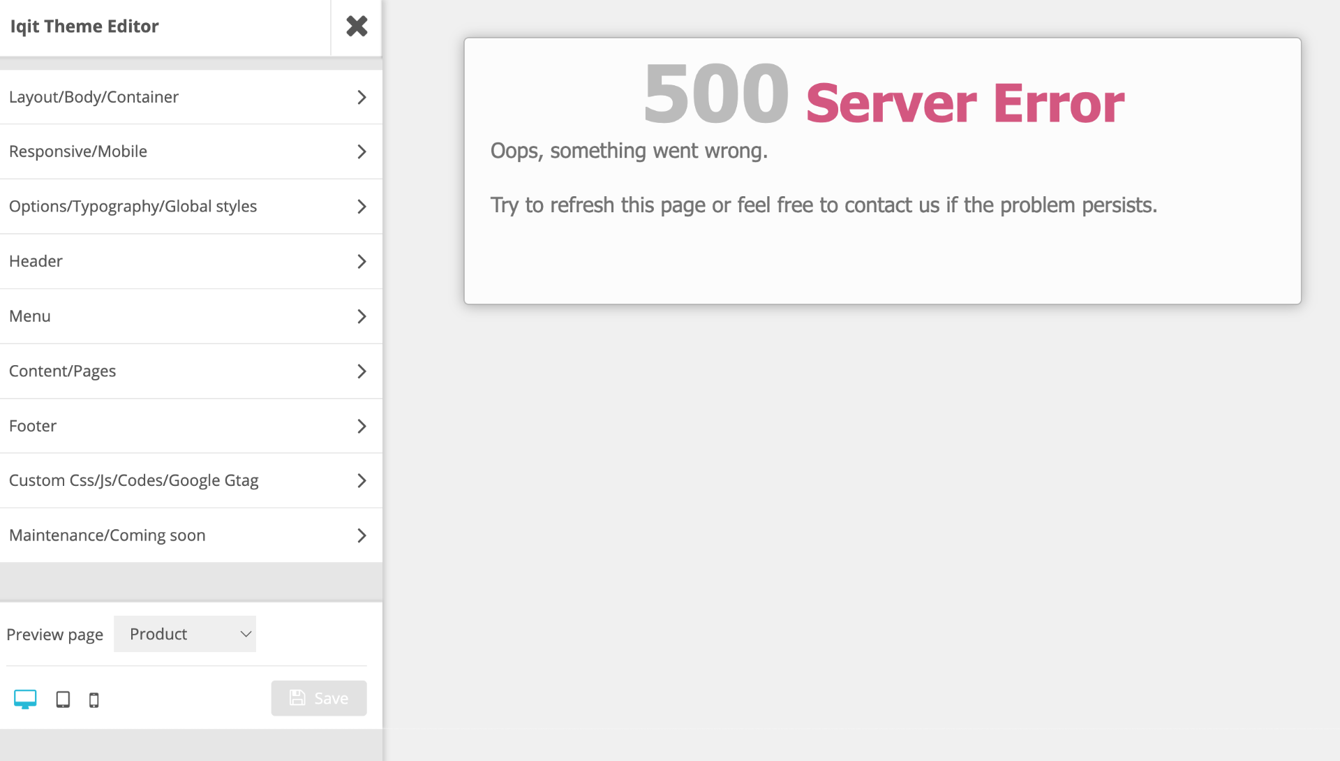

toitoine Posted February 20 Share Posted February 20 (edited) Bonjour à tous je rencontre un problème recurrent avec la fonction live de iqit theme editor qui abouti à une erreur 500. Ce problème n'est pas apparent lorsque je suis sur l'édition de la page d'accueil mais dès que je selectionne la vue en page produit, j'arrive sur une erreur 500 dans le preview. Si quelqu'un a une idée du problème ? Par avance merci Edited February 20 by toitoine typo (see edit history) Link to comment Share on other sites More sharing options...
ComGrafPL Posted February 20 Share Posted February 20 Activez le mode débogage pour vérifier l'erreur. Link to comment Share on other sites More sharing options...
toitoine Posted February 20 Author Share Posted February 20 je viens d'activier ce mode et j'ai la boutique qui a planté Warning: require_once(/home/u647821564/domains/spinearchery.com/public_html/override/classes/Link.php): Failed to open stream: No such file or directory in /home/u647821564/domains/spinearchery.com/public_html/vendor/prestashop/autoload/src/Autoloader.php on line 103 Fatal error: Uncaught Error: Failed opening required '/home/u647821564/domains/spinearchery.com/public_html/override/classes/Link.php' (include_path='/home/u647821564/domains/spinearchery.com/public_html/vendor/pear/pear_exception:/home/u647821564/domains/spinearchery.com/public_html/vendor/pear/console_getopt:/home/u647821564/domains/spinearchery.com/public_html/vendor/pear/pear-core-minimal/src:/home/u647821564/domains/spinearchery.com/public_html/vendor/pear/archive_tar:.:/opt/alt/php81/usr/share/pear:/opt/alt/php81/usr/share/php:/usr/share/pear:/usr/share/php') in /home/u647821564/domains/spinearchery.com/public_html/vendor/prestashop/autoload/src/Autoloader.php:103 Stack trace: #0 /home/u647821564/domains/spinearchery.com/public_html/config/config.inc.php(277): PrestaShop\Autoload\Autoloader->load() #1 /home/u647821564/domains/spinearchery.com/public_html/backoffice1440/index.php(40): require('/home/u64782156...') #2 {main} thrown in /home/u647821564/domains/spinearchery.com/public_html/vendor/prestashop/autoload/src/Autoloader.php on line 103 Link to comment Share on other sites More sharing options...

toitoine Posted February 24 Author Share Posted February 24 On 2/24/2025 at 3:56 PM, Knowband Plugins said: Créez un fichier, par exemple Link.php dans le dossier override/classes et collez le contenu suivant. <?php class Link extends LinkCore { } override/classes/Link.php Videz à nouveau le cache et vérifiez si cela fonctionne Expand malheureusement j'ai tjs le problème dans le Iqit Theme Editor Link to comment Share on other sites More sharing options...

toitoine Posted March 9 Author Share Posted March 9 On 3/9/2025 at 1:24 PM, solsol69 said: Bonjour a tous Vous pouvez utiliser les même options et contourner le problème en passant par : Apparence / IqitThemeEditor - Backoffice Expand Merci pour votre réponse, c’est ce que je fais mais on perd l’avantage de voir de suite le rendu de la fonction live… il doit bien y avoir une solution à ce problème. Link to comment Share on other sites More sharing options...

toitoine Posted March 9 Author Share Posted March 9 On 3/9/2025 at 1:33 PM, solsol69 said: Avez vous essayé en testant de "Désactiver toutes les surcharges" dans : Paramètres avancés / Performances Expand Cela ne change rien je pense plus à un problème de configuration vue que j’arrive sur une erreur serveur 500 Link to comment Share on other sites More sharing options...
Knowband Plugins Posted March 10 Share Posted March 10 Vous devez faire quelque chose de mal. La désactivation des remplacements OU la création du fichier vide dans le dossier de remplacement devrait résoudre le problème. Il est possible que l'erreur partagée précédente ait été corrigée et qu'une nouvelle erreur soit en cours. Vérifiez le journal des erreurs et partagez la dernière erreur. 1 Link to comment Share on other sites More sharing options...
toitoine Posted March 10 Author Share Posted March 10 (edited) @Knowband Plugins voici l'erreur qui ressort dans le var log *ERROR* v8.1.4 2025/03/10 - 09:08:19: Error during setting a cookie. Combined size of name and value cannot exceed 4096 characters. Larger cookie is not compliant with RFC 2965 and will not be accepted by the browser. at line 372 in file classes/Cookie.php Edited March 10 by toitoine typo (see edit history) Link to comment Share on other sites More sharing options...
