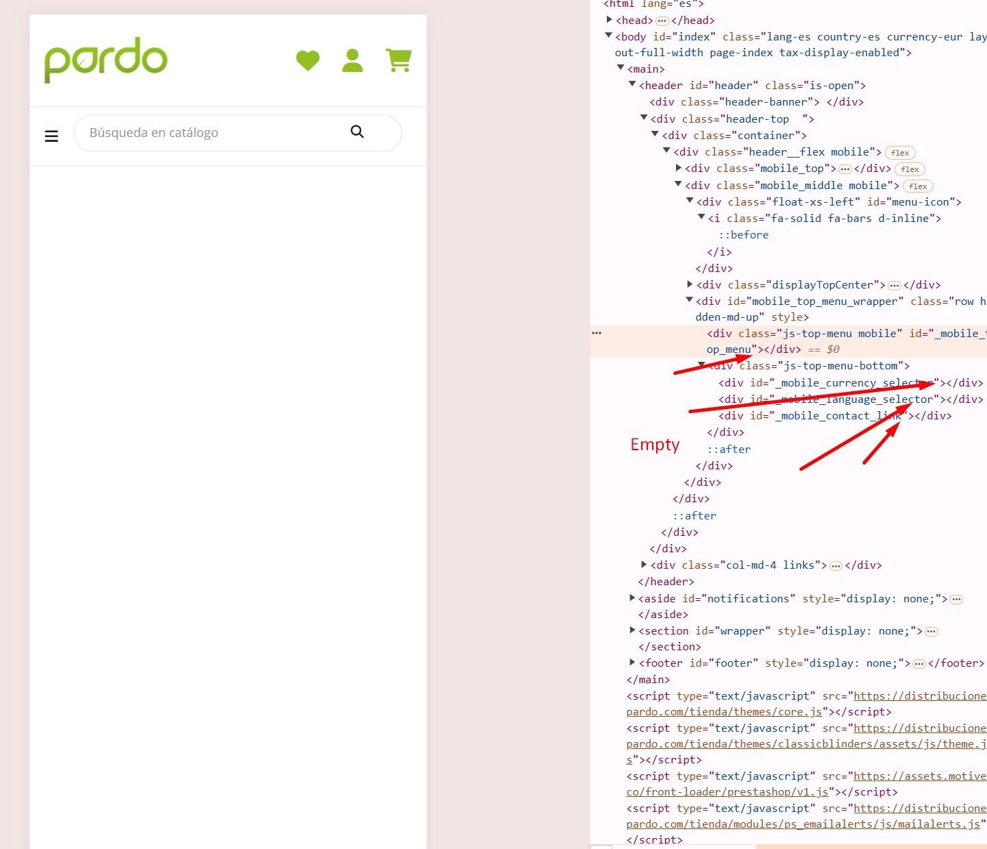

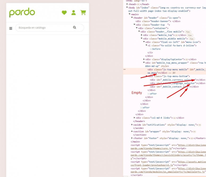

ChemoP Posted February 18 Share Posted February 18 Hola, Tengo un problemilla con el menú, en el pc se ve bien pero en la versión movil no se ve nada, se despliega pero sale en blanco todo, alguien sabe porque puede pasar esto? He buscado por el foro y he probado un par de cosas pero no han funcionado. www.distribucionespardo.com/tienda Gracias de antemano. Link to comment Share on other sites More sharing options...
Ewonta Posted February 18 Share Posted February 18 (edited) Hola, está vacío, por eso no lo ves. Edited February 18 by Ewonta (see edit history) Link to comment Share on other sites More sharing options...

Ewonta Posted February 20 Share Posted February 20 En tu tienda tienes instalado un módulo externo de dbmenu; lo más probable es que no hayas configurado la visualización del menú móvil en él. Esto se debe a que en la pantalla móvil está funcionando el menú estándar de PrestaShop. Link to comment Share on other sites More sharing options...
ChemoP Posted February 20 Author Share Posted February 20 No me había dado cuenta y tenia desactivada la versión móvil, la he activado pero sigue igual. He probado en un simulador y en un ipad mini si que se ve, tiene que ser algo del tamaño, pero no se donde se mira eso. Link to comment Share on other sites More sharing options...
