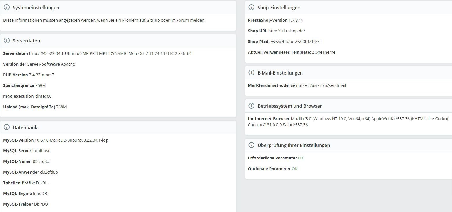

Danke für die Antworten.
Hier die Infos unseres Shops. Läuft natürlich auf https:// nicht auf http:// ....

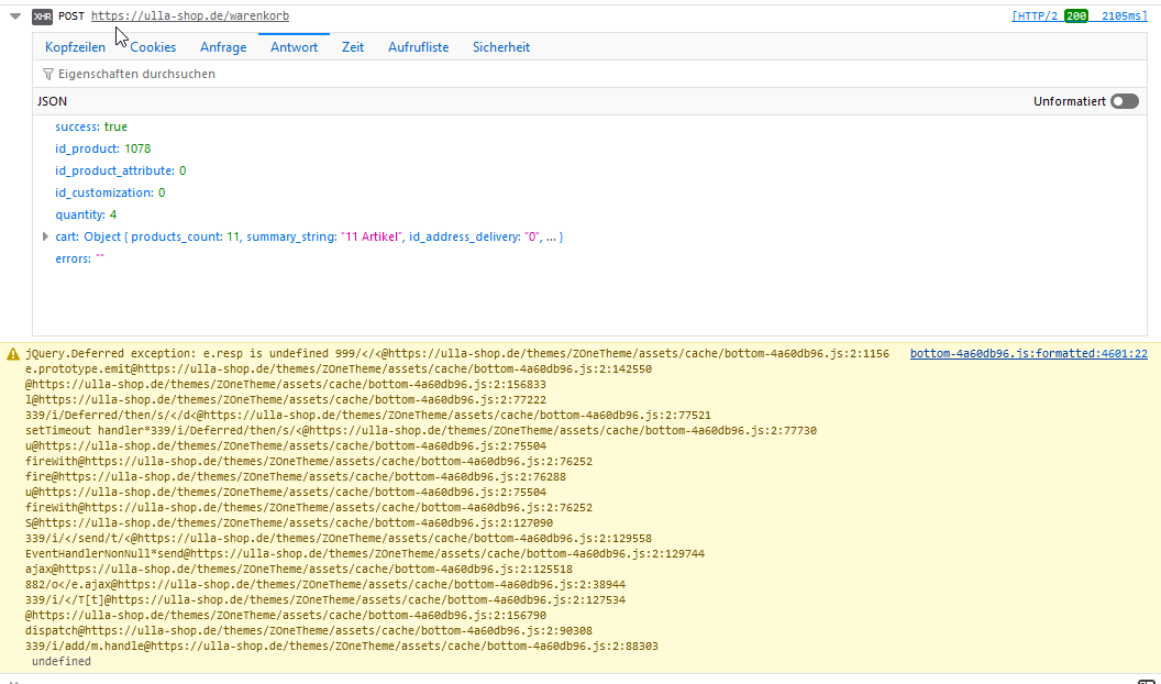

Wenn ich die Console aufrufe, sehe ich, dass beim Klick auf "in der Warenkorb" aus der Artikelübersicht keine Aktion ausgelöst wird.
In der Detailansicht geklickt zeigt mir die Console die Aktion an.
Es wird die richtige Aktion ausgelöst (deswegen siehst du den Artikel auch im Warenkorb wenn du die Seite aktualisierst oder woanders hin browsed) - allerdings gibt es wie vermuted ein Problem im Javascript des Themes, daher wird die Warenkorb Anzeige wohl nicht direkt aktualisiert
