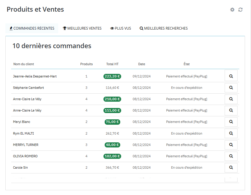

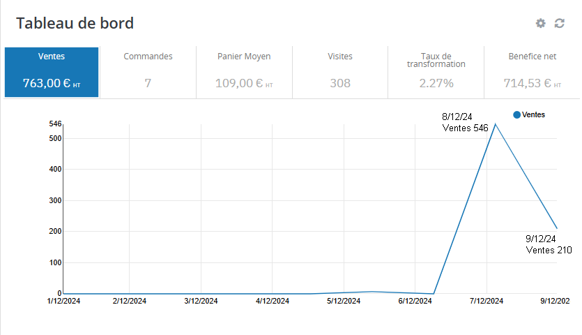

Edgar Sandé Posted December 10 Share Posted December 10 (edited) Bonjour à tous J'ai commencé mes ventes il y a deux jours et mon tableau de bord affiche des chiffres bizarres que je ne comprends pas. SI j'ai compris qu'il n'affiche que le montant des ventes (sans le transport), pourquoi toutes les ventes ne sont pas additionnées ? Vous pouvez voir sur le tableau joint qu'il affiche un total de ventes de 763€ alors que le montant affiché le 8/12 est 546€ et le 9/12 210€. Déjà 546+210 ça ne fait pas 763 mais 75, Ensuite sur le tableau du 2e screenshot, certains paniers sont en vert et d'autres non (je suppose que les verts sont les expéditions en attente et les autres celles expédiées) mais si je fait le total des ventes (sans le transport) j'arrive à 1441€, loin des 763€ comme affiché. Est-ce que j'ai loupé un épisode ? Merci d'avance pour vos lumières PS : je n'ai pas de TVA sur les ventes car artisan auto-entrepreneur) Edited 21 hours ago by Edgar Sandé Résolu (see edit history) Link to comment Share on other sites More sharing options...

Edgar Sandé Posted 21 hours ago Author Share Posted 21 hours ago Pour info, j'ai trouvé la solution pour que le CA du tableau de bord soit exact. Il faut passer les états de commande "validés" en cochant la case correspondante pour chaque état (pour moi; dans les états "remis au transporteur" et "en cours d'expédition" la case "Considérer la commande associée comme validée" n'était pas cochée) Bonne journée Link to comment Share on other sites More sharing options...
