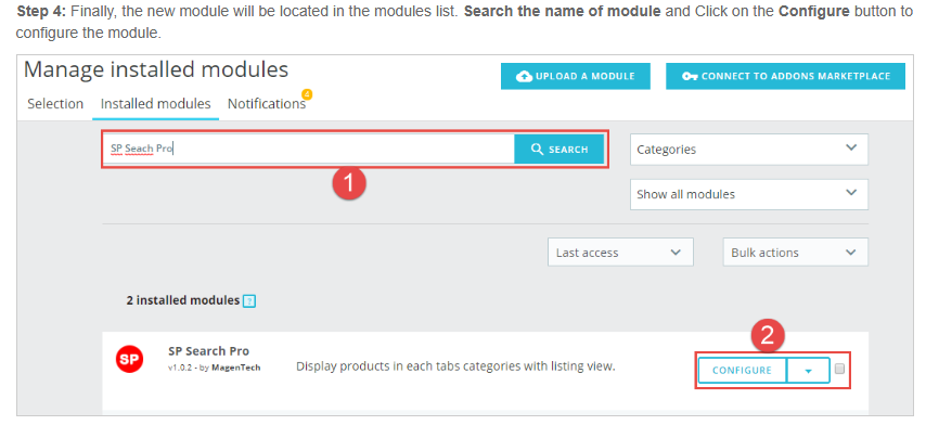

WebDesk Solution Posted December 6 Share Posted December 6 @diego.jimenez We have checked your site, and it appears that your theme does not use the default PrestaShop search module, ps_searchbar. Could you please check in the Module Manager if the SP Search Pro module is disabled? Additionally, review its configuration settings. Let us know if this resolves your issue. Link to comment Share on other sites More sharing options...
German Florez Posted December 9 Share Posted December 9 On 5/12/2024 at 15:50, diego.jimenez said: Hola, buen día He leído ya varios foros de la comunidad y no he dado con la solución a mi problema: Estoy trabajando en la versión 1.7.6 de prestashop y estoy ustilizando la plantilla Sp Autostore. Este es el enlace de mi página: https://www.tiendachaneme.com.co/ El problema que tengo es que no logro hacer ver la barra de búsqueda del módulo ps_searchbar, es decir, el campo de la lupa para que los usuarios busquen un producto en específico. Ya he indexado los productos, he verificado los hooks, reiniciado el módulo, pero nada me ha funcionado. Espero alguien logre ayudarme. Gracias de antemano. Saludos. Buenos días, Por lo que pude ver en la documentación, creo que el tema trae su propio buscador, incluso con opciones más avanzadas. Debes buscar este módulo, verificar que esté instalado, activado y que las configuraciones estén correctas. Si no logras encontrarlo, escríbeme y con gusto te ayudo a solucionarlo. Link to comment Share on other sites More sharing options...
