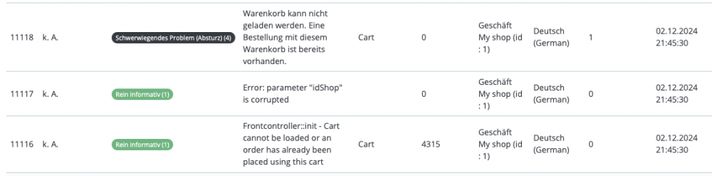

LukeNRG Posted December 2 Share Posted December 2 Hallo Zusammen, ich habe ein Problem. Ich habe von 1.7.8.11 auf 8.2 geupdated und auch einiges getestet. Allerdings ist eine Funktion aktuell im Shop gestört, welches ich nicht vor Liveschalten bemerkt hatte. Wenn der Kunde im Shop auf „bestellen“ drückt bekommt er keine Bestätigungsemail für den Bestelleingang. Die Bestellung wird zwar ausgeführt, aber ohne dass dabei ein Status gesetzt wird. Eigentlich sollte dieser entweder vom PayPal Plug-In oder Banküberweisung auf Bezahlung eingegangen (PayPal) bzw. Warte auf Geldeingang (Banküberweisung) geändert werden. Ich hab in den Maileinstellungen einen SMTP Zugang eingerichtet und dieser funktioniert auch. Sowohl Testmails als auch Benachrichtigungen aus dem Back-End bekomme ich auch per Mail. Unter „Log Dateien“ habe ich auch „Schwerwiegende Fehler“ mit dem Hinweis: „Warenkorb kann nicht geladen werden. Eine Bestellung mit diesem Warenkorb ist bereits vorhanden“. Ich bin etwas ratlos und hab auch schon mit Google bzw. hier gesucht. Daher hab ich auch die Sachen mit dem SMTP Servereinstellungen geschrieben. Vg Link to comment Share on other sites More sharing options...

LukeNRG Posted December 4 Author Share Posted December 4 Hallo Chris, danke für Deine Hilfe. Ich hab mal exemplarisch die Fehlermeldungen für einen Vorgang angefügt. Insbesondere die Nachricht "Error: parameter "idShop" is corrupted". Ich hab auf GitHub ähnliche Probleme gefunden, aber da waren die Lösungen wie "Du bist im Dev" Mode nicht zielführend. Vg Luke Link to comment Share on other sites More sharing options...
