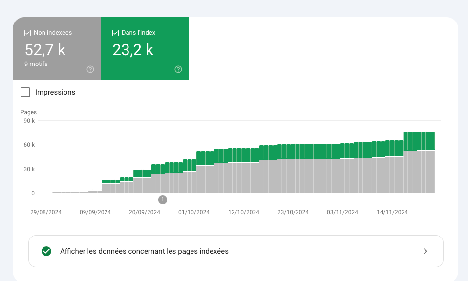

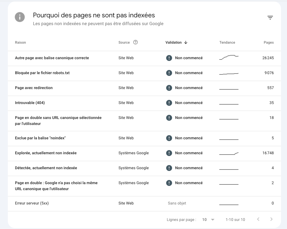

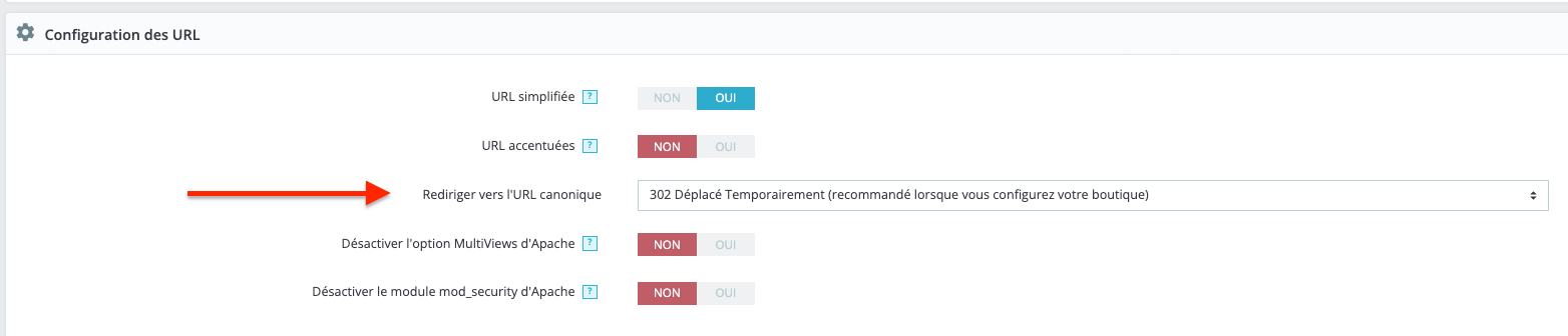

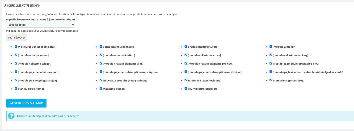

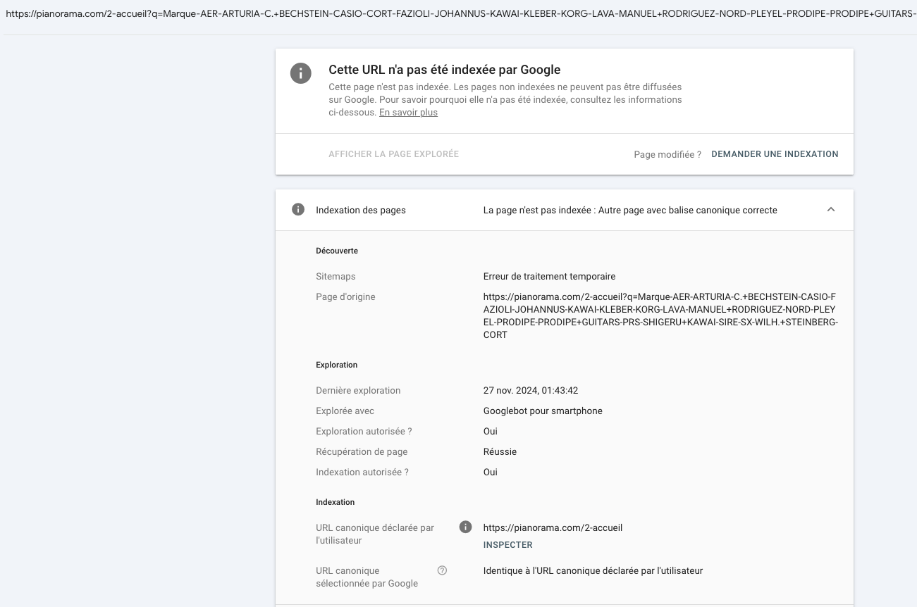

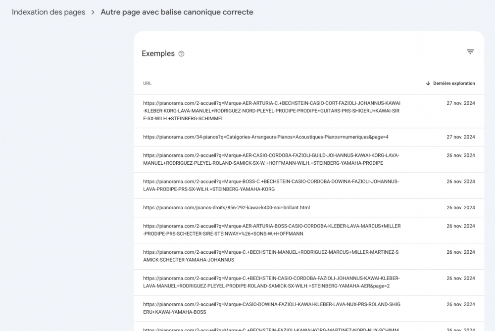

juliensl Posted November 27, 2024 Share Posted November 27, 2024 (edited) Bonjour, Je suis en train de travailler sur le SEO de mon site, et j'avoue être un peu perdu sur ce que je dois faire. Actuellement, Google search console m'affiche plus de 52 000 pages non indexés : Quand je cherche à savoir pourquoi, j'obtiens cette liste de problème : Quand je creuse chacun des topic, je suis un peu étonné par les rapport. Il s'agit principalement : - de pages correspondant à des combo de filtres et tries dans mes galeries produits - des fiches produit qui ont l'url qui ont changé de noms car le titre à changé de nom - de liens vers une sorte de galerie d'Accueil que j'avoue ne pas trop comprendre ce que c'est (https://pianorama.com/2-accueil) Mon robot.txt a tété généré par Prestashop, et avec ma maigre expérience sur le sujet, je ne vois rien d'alarmant : https://www.pianorama.com/robots.txt Mon sitemap est géré par le module natif de Prestashop, il est à jour, généré quotidiennement et tous les éléments de configuration sont cochés : https://pianorama.com/1_index_sitemap.xmlhttps://pianorama.com/1_fr_0_sitemap.xml Le seul point que je vois peut-être, c'est la modification des redirection général vers les pages 301 plutôt que 302 dans la configuration SEO, à priori c'est un changement qu'il faut faire lors d'une mise en production mais qui n'a jamais été fait, vous confirmez ? Donc à priori, j'ai l'impression que tout est normal dans le meilleur des mondes... Est-ce que je passe à côté de quelque chose d'énorme ou c'est normal d'avoir une prolifération de pages non indexées sur son site ? 😅 La question des urls qui changent pour les pages produits en fonction des titres m'interroge un peu, j'ai pas l'impression que se soit quelque chose de bien pour le SEO, j'aurais tendance à dire que pour garder l'historique de notoriété il ne faut pas que l'url change. Seulement, en parcourant les articles, j'ai l'impression que tout le monde recommande de l'activer sans trop se poser de questions. Vous en pensez quoi ? Le lien vers le site principale : https://pianorama.com/ Je suis actuellement sur Prestashop 1.7.6.5. Je vous remercie pour votre aide. Julien. Edited November 27, 2024 by juliensl (see edit history) Link to comment Share on other sites More sharing options...
Prestashop Addict Posted November 28, 2024 Share Posted November 28, 2024 Bonjour Julien, avant toute chose oui en production il faut passer en redirection 301 absolument ! Link to comment Share on other sites More sharing options...
juliensl Posted November 28, 2024 Author Share Posted November 28, 2024 On 11/28/2024 at 9:11 AM, Prestashop Addict said: Bonjour Julien, avant toute chose oui en production il faut passer en redirection 301 absolument ! Expand Bonjour @Prestashop Addict, Merci pour ta réponse. C'est fait ! 😊 Link to comment Share on other sites More sharing options...
Prestashop Addict Posted November 28, 2024 Share Posted November 28, 2024 Pour les pages non indexées il faudrait voir la typologie des pages (paramètres dans l'url, langue,...) Link to comment Share on other sites More sharing options...

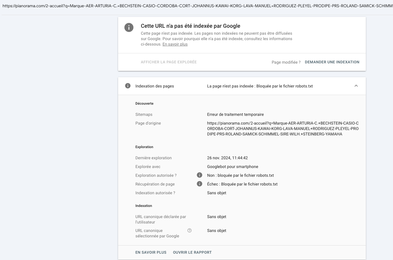

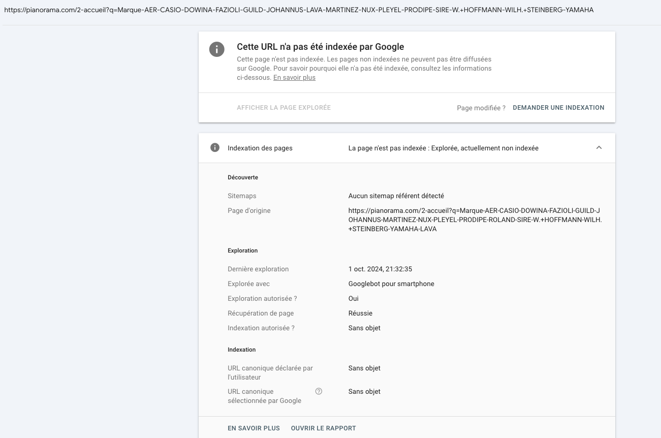

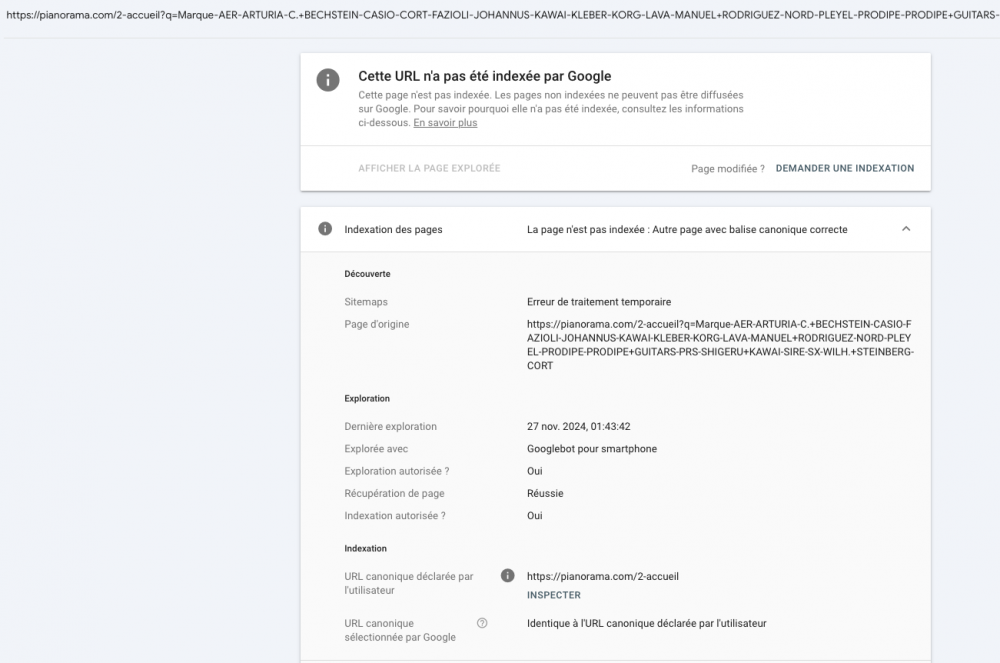

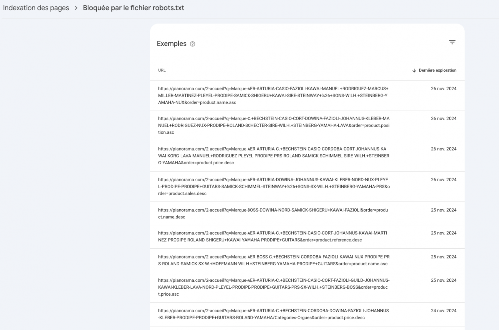

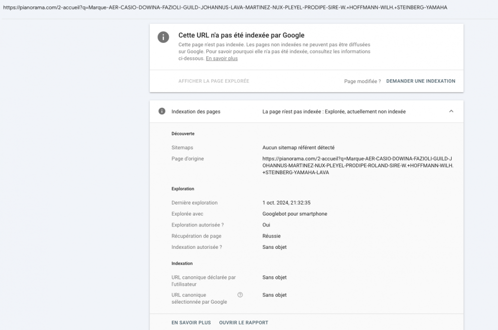

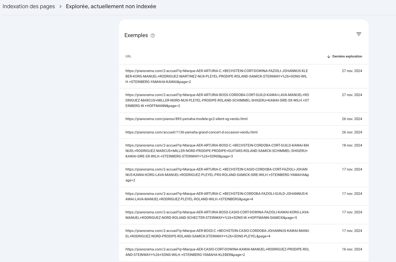

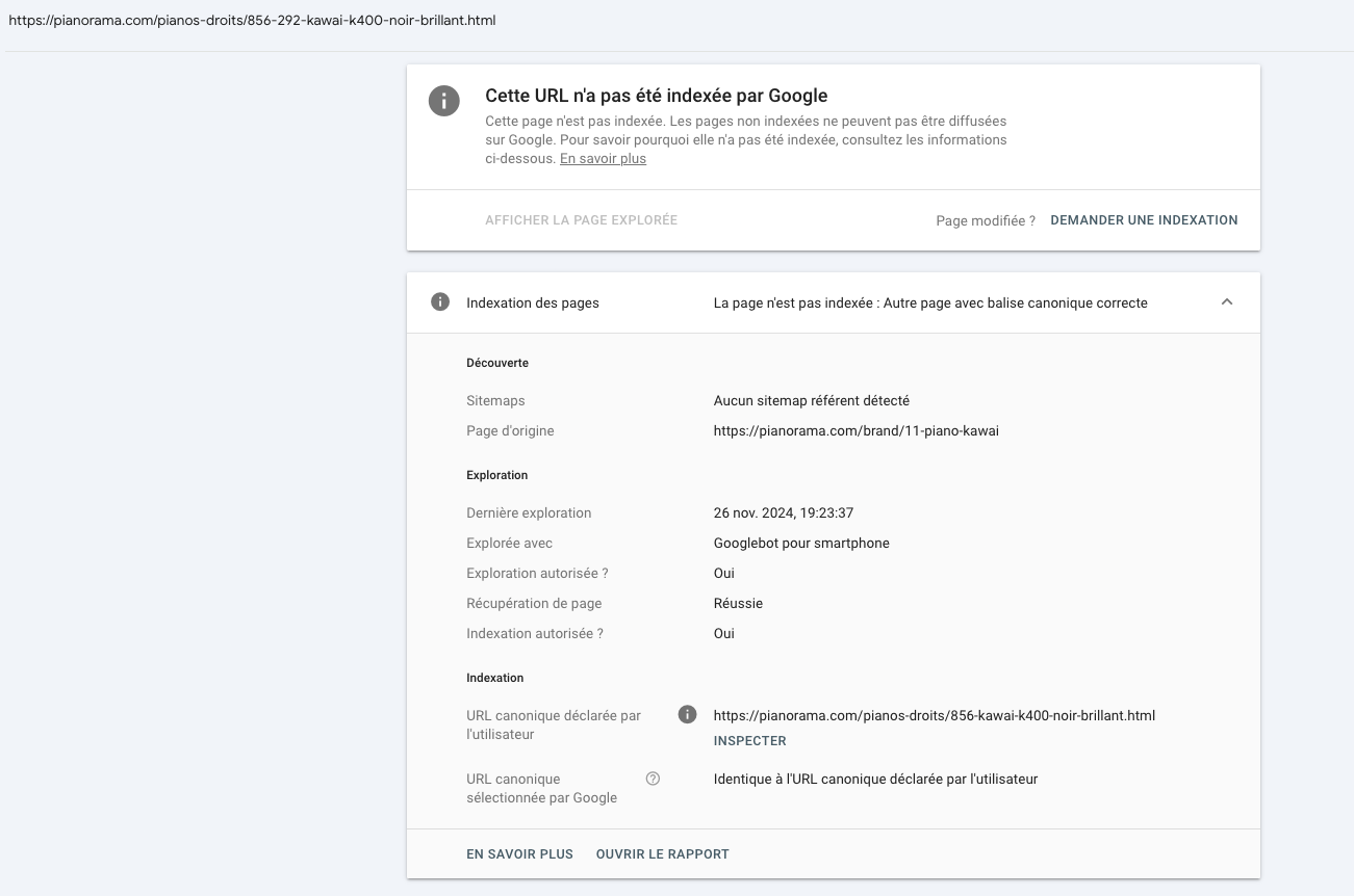

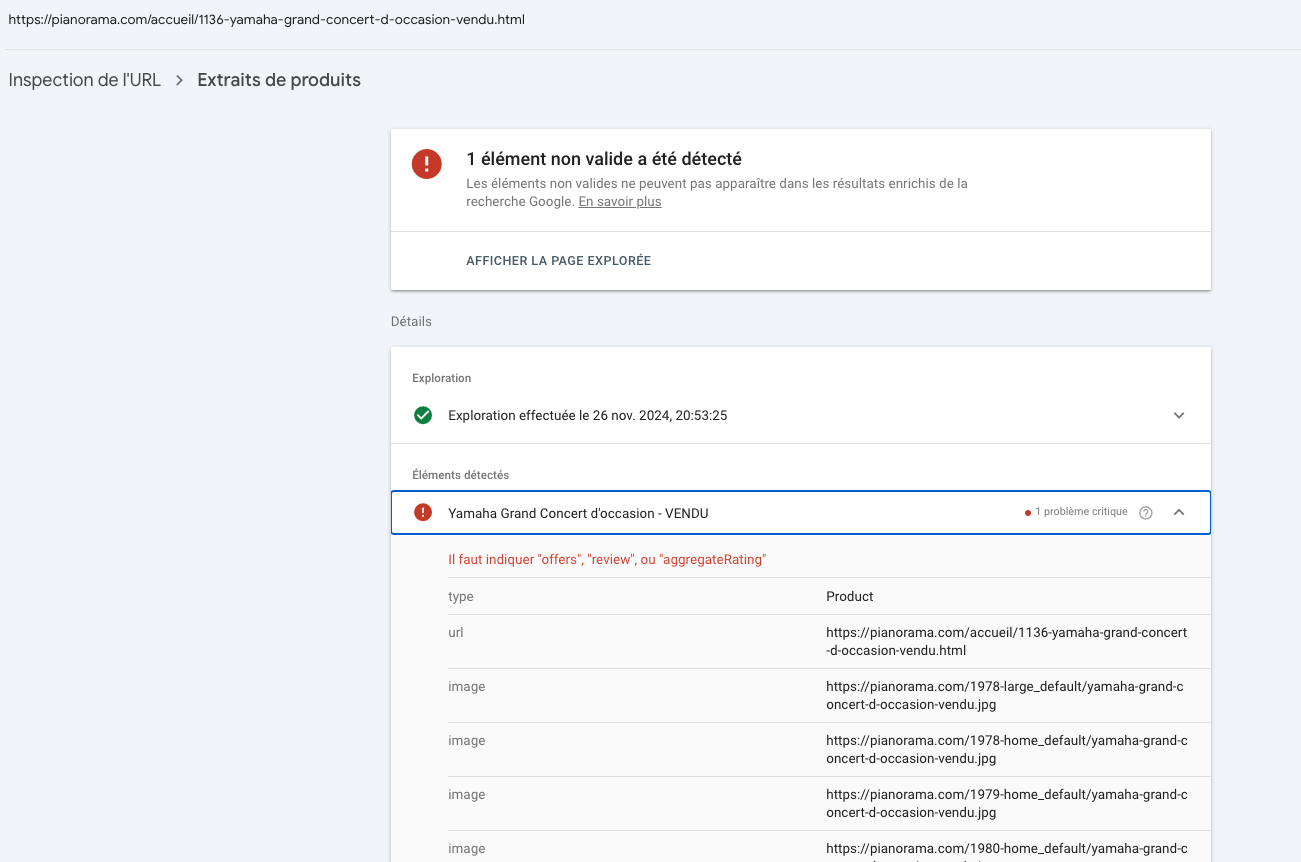

juliensl Posted November 28, 2024 Author Share Posted November 28, 2024 (edited) Je suis pas sûr de savoir exactement ce dont tu as besoin. Je vais essayer de te donner le maximum d'info pour les 3 plus grosses catégories : Autre page avec balise canonique correcte Liste des urls Un type d'url : https://pianorama.com/pianos-droits/856-292-kawai-k400-noir-brillant.html Un autre type d'url : https://pianorama.com/2-accueil?q=Marque-AER-ARTURIA-C.+BECHSTEIN-CASIO-CORT-FAZIOLI-JOHANNUS-KAWAI-KLEBER-KORG-LAVA-MANUEL+RODRIGUEZ-NORD-PLEYEL-PRODIPE-PRODIPE+GUITARS-PRS-SHIGERU+KAWAI-SIRE-SX-WILH.+STEINBERG-SCHIMMEL Explorée, actuellement non indexée Liste des urls Un type d'url : https://pianorama.com/accueil/1136-yamaha-grand-concert-d-occasion-vendu.html Ça a priori j'ai compris, il faut que j'installe un plugin pour le Rich Snippet et des revues clients d'articles Autre exemple : https://pianorama.com/2-accueil?q=Marque-AER-CASIO-DOWINA-FAZIOLI-GUILD-JOHANNUS-LAVA-MARTINEZ-NUX-PLEYEL-PRODIPE-SIRE-W.+HOFFMANN-WILH.+STEINBERG-YAMAHA Ça c'est encore cette page d'accueil inconnu.Bloquée par le fichier robot.txt Encore cette page d'accueil inconnu. Est-ce que c'est ce type d'infos dont tu as besoin ? En te remerciant pour ton aide. Edited November 28, 2024 by juliensl (see edit history) Link to comment Share on other sites More sharing options...
Prestashop Addict Posted November 28, 2024 Share Posted November 28, 2024 (edited) Ce sont des pages avec des paramètres, en l'occurrence des recherches. Il faudrait les exclure dans robots.txt Edited November 28, 2024 by Prestashop Addict (see edit history) Link to comment Share on other sites More sharing options...
juliensl Posted November 28, 2024 Author Share Posted November 28, 2024 Et comment je fais ça ? Désolé, je ne suis pas familier du tout au robot.txt 😅 Si j'écris : Disallow: /2-accueil* Il va me retirer toutes les pages qui démarre avec cette url, mais il va me garder https://pianorama.com/2-accueil ou me la virer aussi ? Link to comment Share on other sites More sharing options...
Prestashop Addict Posted November 28, 2024 Share Posted November 28, 2024 ce sont vos filtres à facette Disallow: /*?q= Link to comment Share on other sites More sharing options...

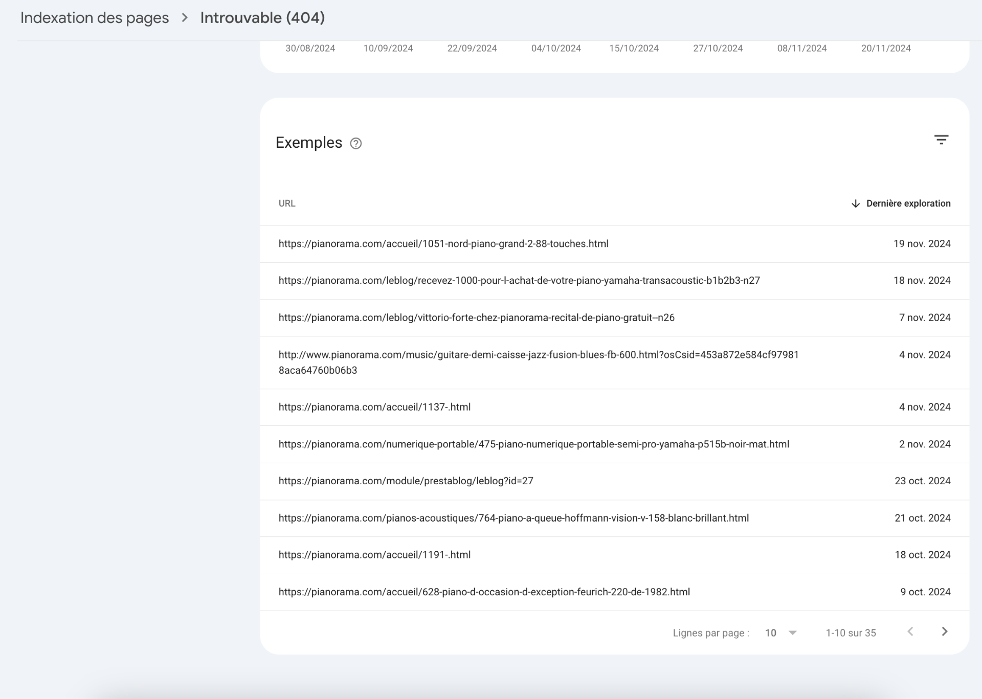

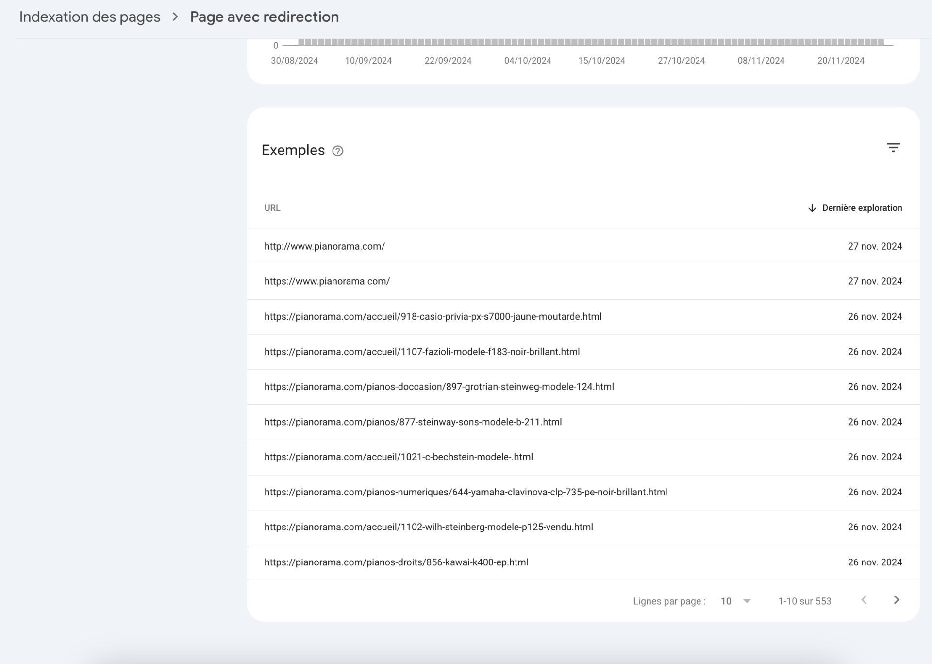

juliensl Posted November 28, 2024 Author Share Posted November 28, 2024 Super, merci @Prestashop Addict, Donc : Les redirection sont faites sur vers le 301 Le robot.txt est à jour pour exclure tous les /*?q= Ça devrait déjà supprimer quelques milliers de pages non indexées J'ai indiqué le problème comme résolu sur Google analytics, étant donné qu'il y a plusieurs dizaines de milliers de pages, ça va prendre quelques temps. Je te ferais signe une fois le résultat obtenu. Pour la suite : Page avec redirection Le premier c'est ma redirection de www.pianorama.com -> pianorama.com Est-ce qu'il y a quelque chose à faire là dessus ? Les deuxièmes, se sont les urls dynamique simplifiés qui se mettent à jour lorsque l'on modifie un produit. Est-ce que c'est un comportement normal ? Ne devrions-pas plutôt conserver l'URL d'origine ? Introuvable (404) 2 points ici : Déjà il y a des articles de blogs qui sont aujourd'hui désactivé. Je me demande si c'est bien de les désactivé, quand il s'agit d'évènements ou de promotions, je me dis qu'il faudrait peut-être laisser les articles et juste modifier le texte pour bien écrire un gros que l'évènement ou la promotion n'est plus d'actualité, qu'est-ce que tu en pense ? Si on désactive quand même les articles, que sommes-nous sensé faire pour que se soit bien traité par google ? Le reste des pages, se sont de très vieux produits qui ont carrément été supprimé du Backoffice, est-ce qu'il y a quelque chose à faire dessus ? Pour revenir sur le Blog, dans la configuration du Sitemap actuel, on exclu : PrestaBlog [module-prestablog-blog]. Ça m'étonne, ce module ne devrait-il pas être présent dans le sitemap ? On aura traité 5 problèmes sur 9 après ça, j'y vais petit à petit pour ne pas mélanger tous les sujets. Encore merci pour ton aide ! Link to comment Share on other sites More sharing options...

Olivier CLEMENCE Posted November 28, 2024 Share Posted November 28, 2024 Hello, Quote Je me demande si c'est bien de les désactivé, quand il s'agit d'évènements ou de promotions, je me dis qu'il faudrait peut-être laisser les articles et juste modifier le texte pour bien écrire un gros que l'évènement ou la promotion n'est plus d'actualité, qu'est-ce que tu en pense ? Expand Si les pages n'ont plus d'intérêt, ça ne sert à rien de les laisser, les désactiver/supprimer est donc logique. Quote Si on désactive quand même les articles, que sommes-nous sensé faire pour que se soit bien traité par google ? Expand Tu peux envoyer un code 410 sur les urls de ces pages pour aider Google à les désindexer plus rapidement. (Mon module easy redirect peux-te permettre de le faire facilement -> https://addons.prestashop.com/fr/url-redirections/86239-op-art-easy-redirect-redirection-seo-301-302.html ) Quote Le reste des pages, se sont de très vieux produits qui ont carrément été supprimé du Backoffice, est-ce qu'il y a quelque chose à faire dessus ? Expand 1. Si tu as un produit équivalent tu peux mettre une redirection 301. 2. Si tu n'as pas de produit équivalent, renvoyer un code 410 est la meilleure solution. Il faut aussi, si possible, que tu regardes si tu as des liens internes qui pointent vers ces urls et dans le cas 1, corriger le lien et dans le cas 2, supprimer le lien. (Mon module de redirection de connaître la page d'origine d'un lien et donc de repérer où tu as laissé trainer des liens vers des pages en erreur). Quote Pour revenir sur le Blog, dans la configuration du Sitemap actuel, on exclu : PrestaBlog [module-prestablog-blog]. Ça m'étonne, ce module ne devrait-il pas être présent dans le sitemap ? Expand Si tu veux que tes articles soient référencés par Google, oui ils devraient être dans le sitemap. Autre chose, si tu as beaucoup de produit, attention au module par défaut de prestashop qui à tendance à planter (il ne génère pas le sitemap complet ou avec des erreurs). Tu peux tester ton sitemap sur des outils comme celui-ci : https://trffcc.com/tools/sitemap (il y en a d'autres si tu tapes "sitemap checker" dans google). Là aussi, on a un module de sitemap spécialement pensé pour les gros site -> https://addons.prestashop.com/fr/seo-referencement-naturel/88488-op-art-sitemap-nombre-de-pages-illimitees-filtres.html Link to comment Share on other sites More sharing options...
