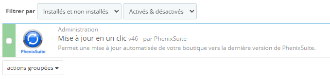

Eolia Posted November 29, 2024 Share Posted November 29, 2024 Le filtre ne doit pas être sur "Modules installés" sinon vous ne le verrez pas "mise à jour en 1 clic" alors 1 Link to comment Share on other sites More sharing options...
requer Posted November 29, 2024 Author Share Posted November 29, 2024 Je viens de vérifier dans mes fichiers et je retrouve bien autoupgrade Link to comment Share on other sites More sharing options...
requer Posted November 29, 2024 Author Share Posted November 29, 2024 Ah oui, je ne suis vraiment pas une geekette ( à près de 70 ans c'est peut'être excusable!!!) Donc maintenant je le trouve bien sur la liste des modules . Je vais l'installer Link to comment Share on other sites More sharing options...

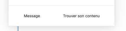

Eolia Posted November 29, 2024 Share Posted November 29, 2024 Envoyez-moi un accès ftp en Message Privé. 1 Link to comment Share on other sites More sharing options...
requer Posted November 29, 2024 Author Share Posted November 29, 2024 Ok comment je fais pour vous l'envoyer en message privé Link to comment Share on other sites More sharing options...
Eolia Posted November 29, 2024 Share Posted November 29, 2024 Passez la souris sur mon pseudo et cliquez sur Message en bas à droite 1 Link to comment Share on other sites More sharing options...
