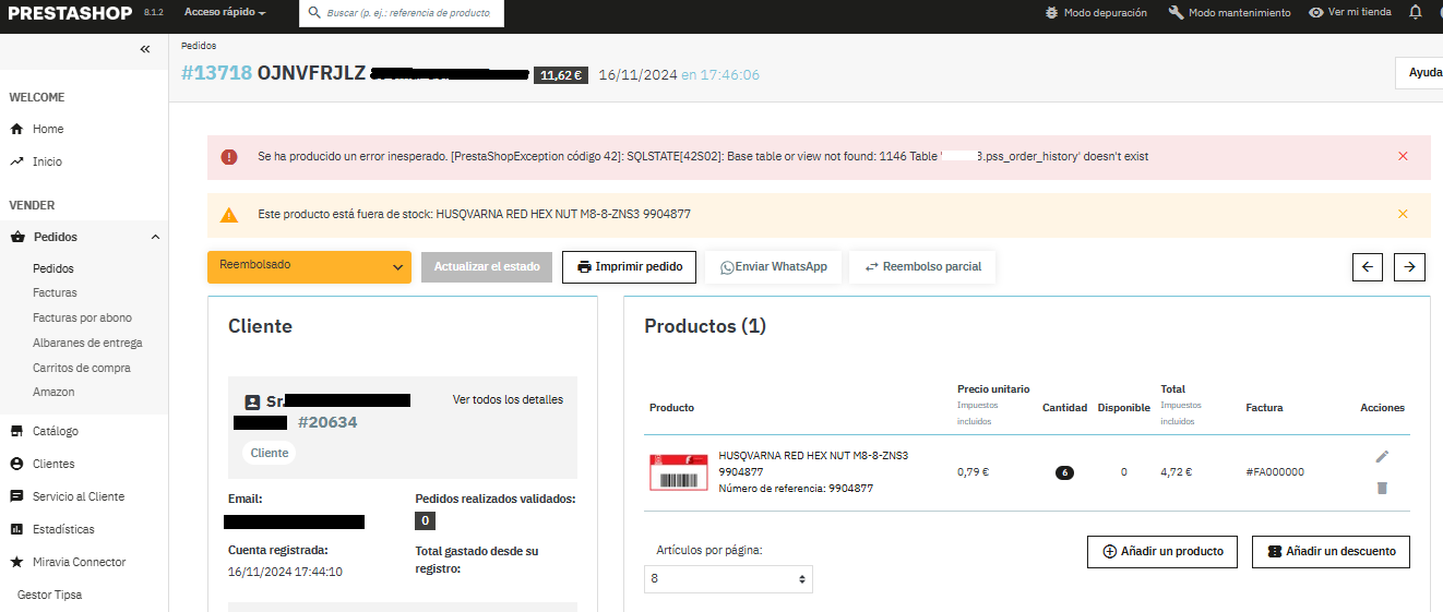

FactoryBike Posted November 18 Share Posted November 18 (edited) Desde hace unos días cada vez que cambio el estado de un pedido, recibo un mensaje de "Se ha producido un error inesperado. [PrestaShopException código 42]" y al activar el debuj me muestra esto: La tabla que aparece que como que no existe, si que la tengo pero con otro prefijo "FB" ¿Alguien me puede ayudar?...Gracias de antemano. Edited November 18 by FactoryBike (see edit history) Link to comment Share on other sites More sharing options...

FactoryBike Posted November 19 Author Share Posted November 19 5 minutes ago, juanrojas said: entonces soy yo el que no entiende, porque dices que esta con otro prefijo? En el pantallazo que puse, pone lo siguiente "Base table or view not found:1146 Table `facto23.pss_order_history´ doesn´t exist" Discúlpame si estoy errado pero entiendo que esta buscando por la tabla pss_oder_history y no la encuentra...¿no? Link to comment Share on other sites More sharing options...

Manuel_GT Posted November 29 Share Posted November 29 Hola @FactoryBike Lo que @juanrojas quiere decir es que si todas las tablas de tu base de datos empiezan por FB_ la que falla, debería llamarse FB_order_history y no pss_order_history Por eso no la encuentra. Has podido ver si en esa tabla hay datos y que última fecha tienes en el campo "date_add"? En cualquier caso deberías poder renombrar esa tabla como el resto y ver si se soluciona. Link to comment Share on other sites More sharing options...
