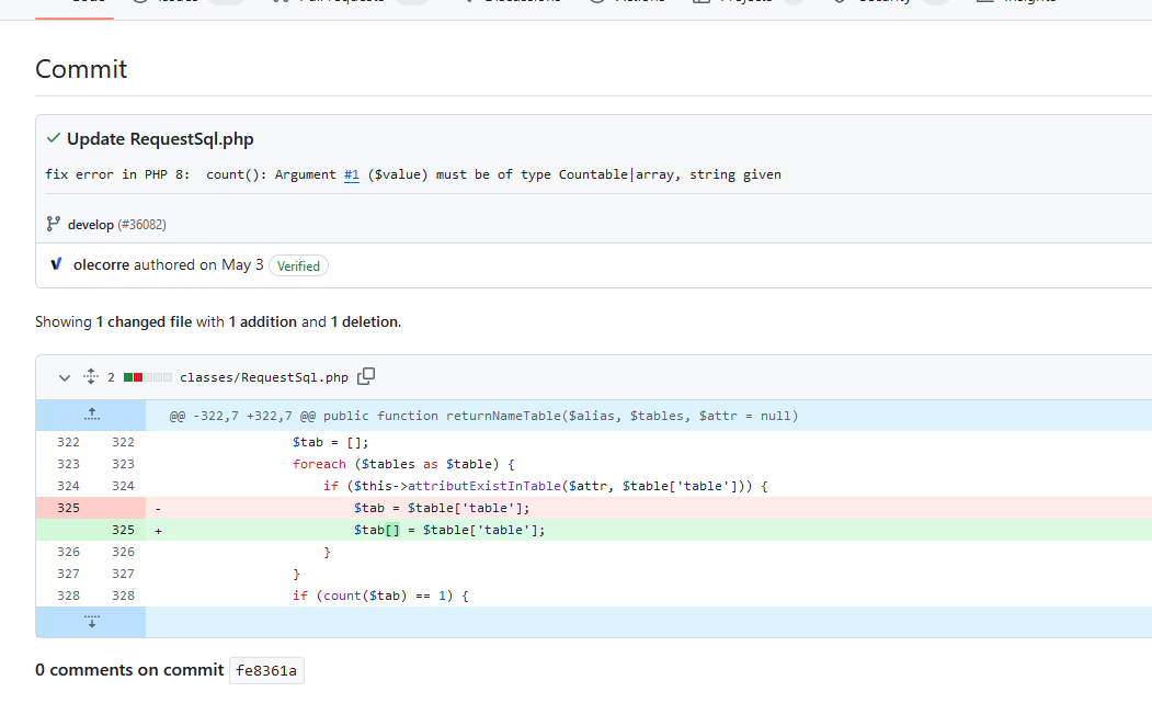

Schau die mal die genaue Fehlermeldung im Error log oder bei aktivierten Debug Modus an. Hatte das Szenario kürzlich bei einem Kunden mit dem Fehler "count on string" - das scheint mir ein Bug mit PHP8 zu sein den ich durch einen Override behoben habe.

Debug modus zum Anzeigen der Fehler kann unter Erweiterte Einstellungen -> Leistung aktiviert werden. Override brauchst du nicht zwingend, du kannst die Änderung aus dem Link auch direkt in der Core-Datei machen (in diesem Fall ok, da gefixter Bug) - offiziell geht das erst mit PS9 live.
Also in Datei /classes/RequestSQL.php in Zeile 325 die beiden eckigen Klammern hinzufügen.

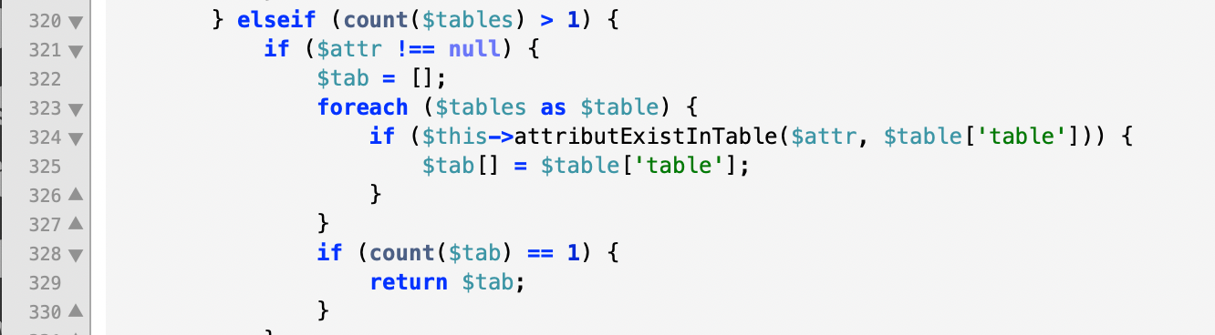

die RequestSql.php habe ich entsprechend geändert und per ftp hochgeladen. Hat aber leider nicht den gewünschten Effekt gebracht. Fehlermeldung kommt weiterhin.
