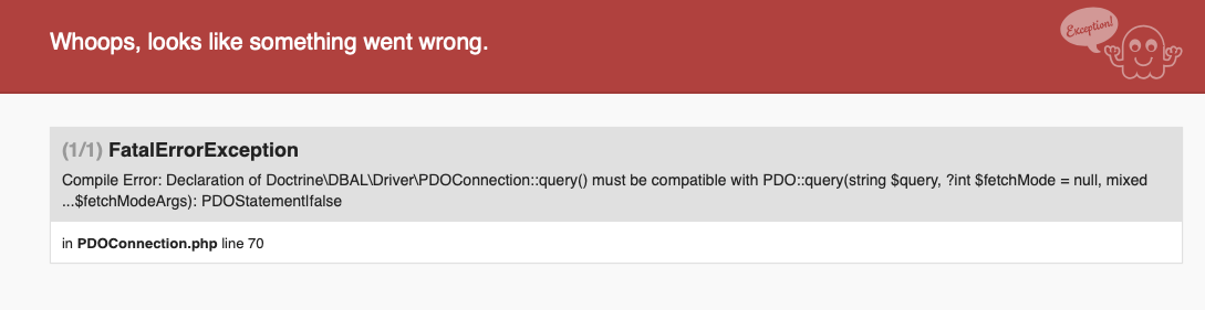

Ciao a tutti, ho fatto dei bk di vari shop per poi migrarli su un altro hosting.
il problema e' che dopo il trasferimento dei file e del db non si vede niente da pagina bianca sia in fe che bo
ho controllato la versione del php e controllato il db, la cosa la da anche con ps 1.7.8.3. che con la 8.0
l'unica cosa non ho ancora girato i record A e lo sto controllando via host
Qualcuno puo aiutarmi?

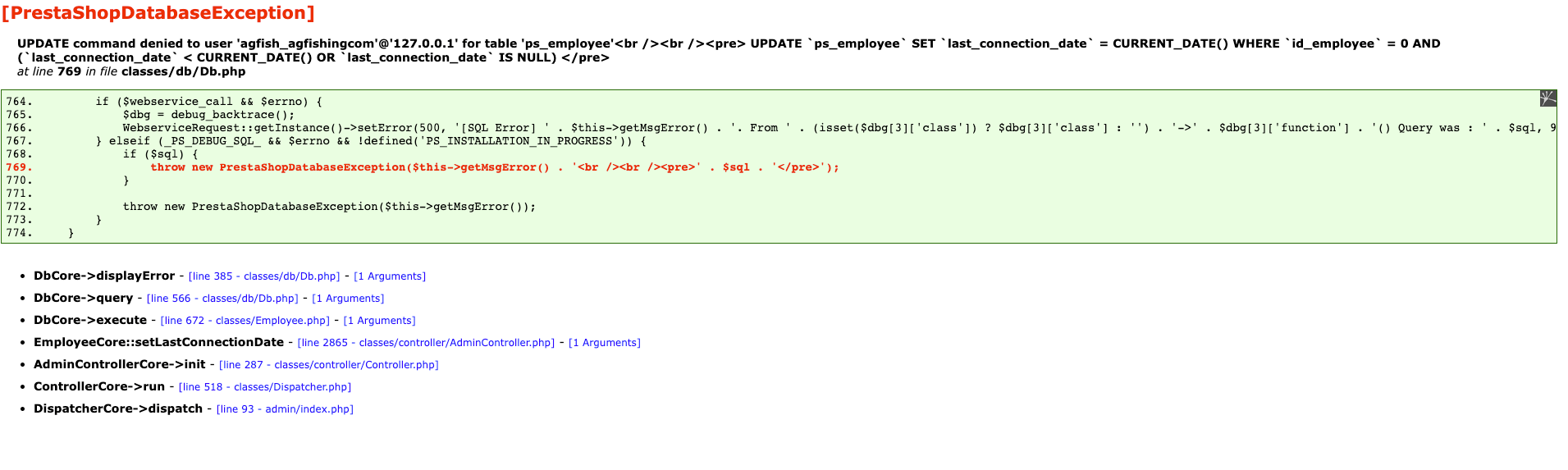

Ciao, quell'errore è perchè hai il permesso di accedere al DB in lettura,, ma non di effettuare operazioni su di esso, o almeno su alcune tabelle tra cui ps_employee.
Apri un ticket con il tuo hosting perchè non è detto che il tuo utente possa cambiare i privilegi sul db.

il file di parameters.php in app/config e' giusto ho inserito host di register che non e' 127... pero quando attivo da file il debug vedo la home ma quando provo ad accedere all'admin da quella schermata li che sembra che stia cercando host sbagliato....non capisco dove lo va a prendere
