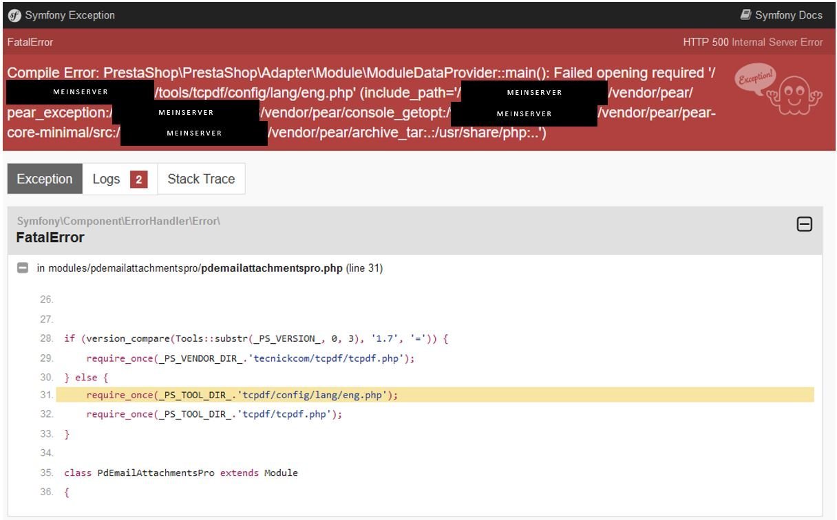

Nun ist es so, dass der Modulmanager sich auch nicht im Debug-Modus öffnen lässt.
Es wird immer folgender Fehler angezeigt:
2024-11-16Upgradevon1.7.6.0auf8.2.0ModulmanagerFehler01.thumb.JPG.9857fe78efd1ba2c0d7ce8229e3655ca.JPG
Auch den Vorschlag von JBW (/var/cache löschen) habe ich ausprobiert. Nach dem löschen des Cache-Ordner, werden die Dateien neu erzeugt und der Fehlerbleibt bestehen.
Was mir noch aufgefallen ist, bei dem Stand „PrestaShop 1.7.8.11“ hat sich der PrestaShop nicht mit dem Addon-Martkplatz verbinden lassen (Benutzername und Passwort stimmen). Demzufolge gab es auch keine Updates für die Module. Vielleicht liegt auch hier der Fehler?
Das Modul pdemailattachementpro scheint nicht kompatibel zu sein. Die Modul Updates kannst du auch direkt im addons Store runterladen, bis dahin sollte ein deaktivieren oder umbenennen des Moduls auf dem FTP helfen
@ JBW da hast vollkommen Recht. Das war der Fehler.
Es handelt sich dabei um das Modul „Email Templates Manager“.
Das Modul wird nur bis zur PrestaShop Version 1.7.8 unterstützt.
Nach dem Update auf PrestaShop 8.2.0 hat das Modul den o.g. Fehler verursacht.
Nach dem Umbenennen des Ordners „pdemailattachementpro“ funktionier der Modulmanager wieder.
