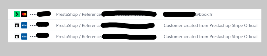

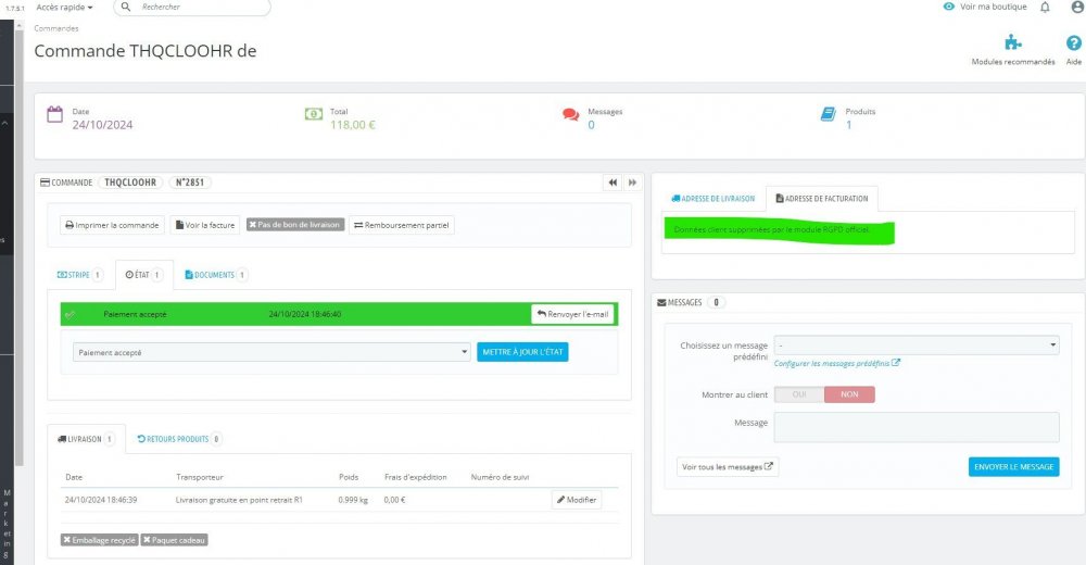

Designbyrhino Posted October 25, 2024 Share Posted October 25, 2024 (edited) Bonjour, Jusqu'à la V3.3.1 de Stripe tout allait "bien", bien que Stripe soient des malins et qu'ils forçaient le placement de leur module en tête du tunnel de paiement et qu'ils ouvraient le formulaire de paiement automatiquement depuis début 2024 . Donc depuis la V3.3.1 : La V3.3.2 fonctionne mais avec obligation de rediriger le formulaire de paiement vers Stripe sinon bug l'onglet ne s'ouvre pas. V3.3.3 Bug commande erreur 500 V3.4.0 Là c'est la pire des commandes buguantes, les clients ne sont plus attribués aux commandes, donc obligé d'aller réattribuer les no de client, panier et commande dans la BDD. La commande se crée et aucune attribution Client, pas d'adresse, et coté Client pas de commande associée, je pensais que c'était le module RGPD qui était en cause, mais apparemment c'est bien Stripe. Sur les factures il y a bien l'adresse client pourtant. Sur une seconde commande idem, avec en plus une erreur de paiement dont l'absence des frais de port dans la transaction CB. J'ai réinstallé une ancienne version du module car les 3 dernières buguent, j'ai contacté Stripe, ils me renvoient vers Presta... Je garde ce module car il faut toujours en avoir un sous le coude au cas ou ça bug, mais là soit mon presta est à l'ouest soit il y'a un problème avec Stripe, raison pour laquelle je souhaitais savoir si quelqu'un a eu ces soucis. Edited October 25, 2024 by Designbyrhino (see edit history) Link to comment Share on other sites More sharing options...

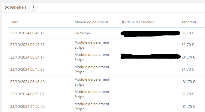

Designbyrhino Posted October 26, 2024 Author Share Posted October 26, 2024 Salut yama, Oui j'ai testé ça déconne pareil même pire ça me double la transaction à chaque changement d'état, obligé d'enregistrer un paiement en négatif pour faire la balance. ça fait cool ça sur la facture client ! 😆 J'ai downgradé en v3.3.2 avec l'obligation de redirection vers Stripe sinon bug, la 3.3.1 ne s'installe plus. Et puis j'ai eu aussi des commandes enregistrées sur Stripe mais pas dans Presta, bref 2024 année Strip-tease pour stripe, qu'ils se rhabillent ils m'ont soulé ! Link to comment Share on other sites More sharing options...
