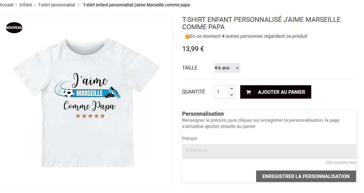

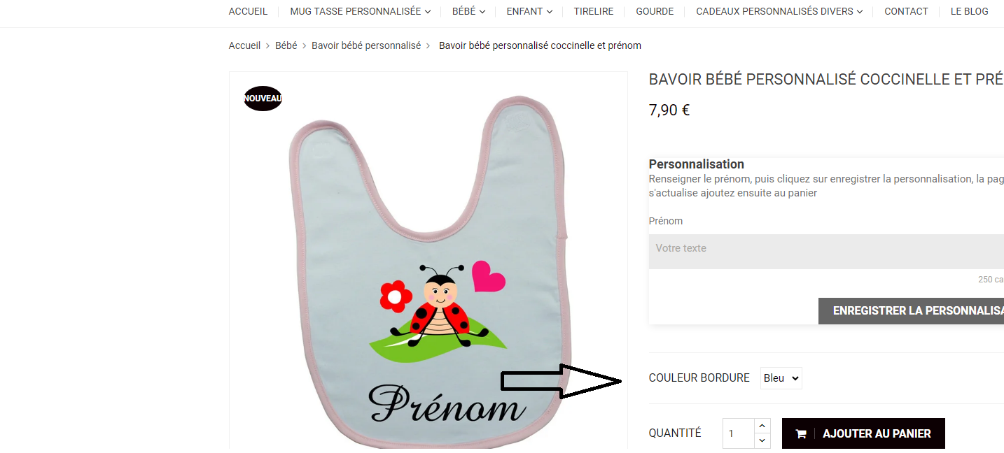

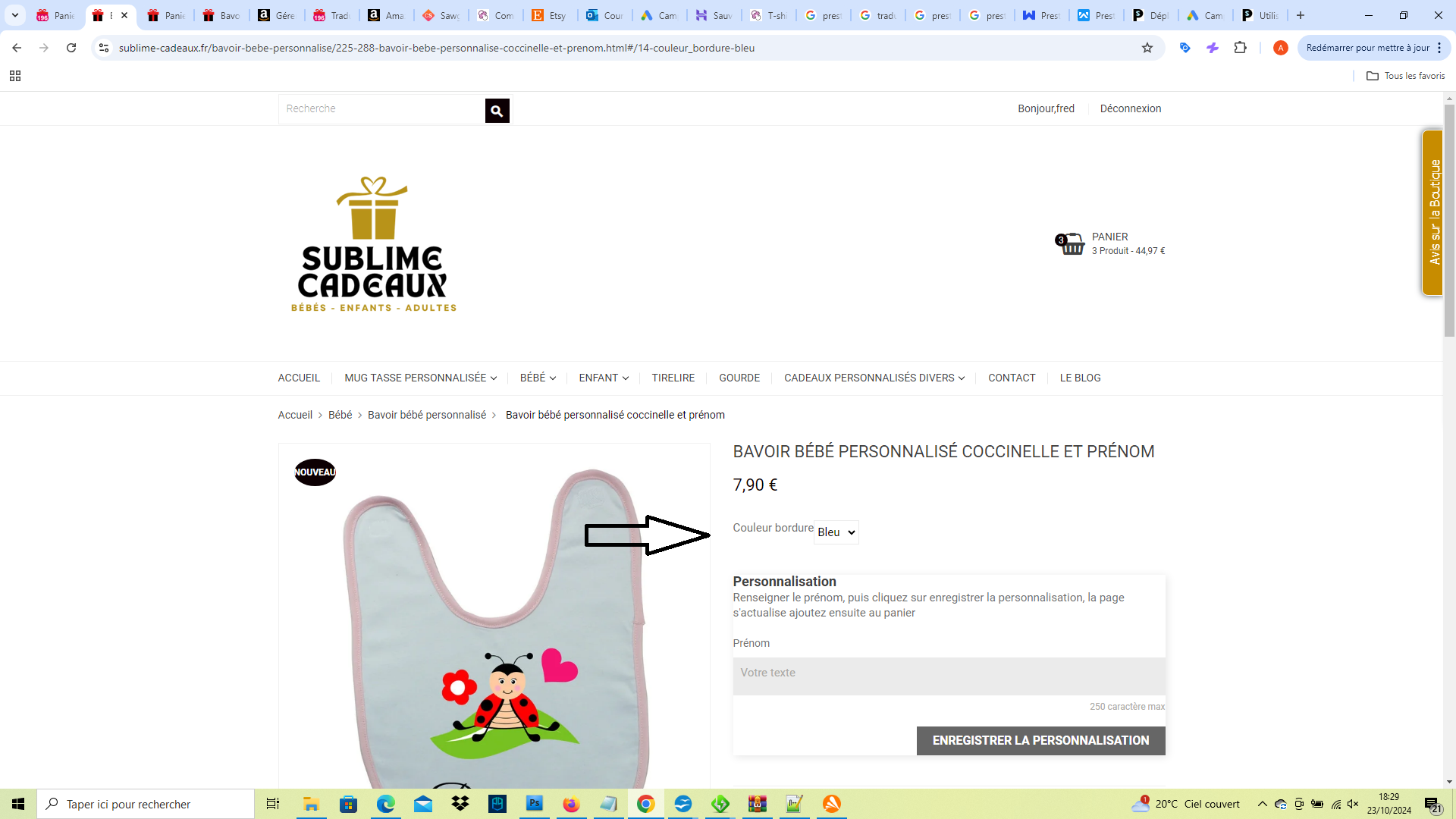

freds83 Posted October 23 Share Posted October 23 Bonjour Je suis sur prestashop 1.7, je souhaite déplacer les déclinaisons au dessus du champ personnalisation J'ai donc déplacé le bloc ci dessous plus haut dans le code mais ca ne prend pas en compte le choix de déclinaisons et c'est décalé voir les captures {block name='product_variants'} {include file='catalog/_partials/product-variants.tpl'} {/block} Vous avez une idée du problème? Merci de m'avoir lu et merci pour votre future aide Url du site sublime-cadeaux.fr Bonne soirée Link to comment Share on other sites More sharing options...

freds83 Posted October 23 Author Share Posted October 23 déplacer un bloc ca va je peux gérer mais les regles css ... si je mets le bloc personnalisation en dessous tout en laissant celui d'origine a son emplacement dans le code ca fonctionne, a partir du moment ou je décale le bloc sous les déclinaisons et que je retire l'ancien bloc personnalisation ca bug Link to comment Share on other sites More sharing options...
Divine Posted October 23 Share Posted October 23 (edited) C'est normal puisqu'en le déplaçant en-dessous, vous le mettez dans le formulaire d'ajout au panier. Donc lorsque vous cliquez sur un bouton submit dans cette zone, c'est le formulaire parent, donc le formulaire d'ajout au panier, qui est soumis. Il faut faire en sorte de déplacer la personnalisation sans qu'elle ne soit dans le formulaire (la balise <form>...</form>) d'ajout au panier. Edited October 23 by Divine (see edit history) Link to comment Share on other sites More sharing options...

Divine Posted October 23 Share Posted October 23 C'est parce que les déclinaisons doivent quant à elles, rester dans le formulaire d'ajout au panier pour fonctionner correctement. Pour faire ce que vous cherchez à faire, je pense que le mieux serait effectivement de modifier les CSS en utilisant flexbox par exemple. Link to comment Share on other sites More sharing options...

freds83 Posted October 24 Author Share Posted October 24 la je veux le déplacer car j'avais installé un module pour supprimer le bouton enregistré la personnalisation et ajouté directement au panier, mais le soucis c'est que si j'ai un produit avec une déclinaison, je renseigne le prénom puis quand je clique sur le choix de la déclinaison on dirai que la page s'actualise et efface le prénom Link to comment Share on other sites More sharing options...
