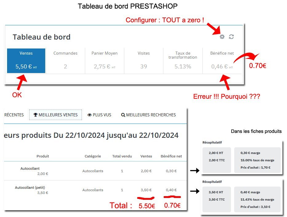

sebfs Posted October 23, 2024 Share Posted October 23, 2024 Bonjour a tous et merci déjà de me lire... et peut être aussi pour votre aide. Beaucoup de recherche mais aucune solution a mon problème... donc Forum Presta ! Déjà je plante le décor 😁 : Nouvelle installation Presta 8.1, config Ok, produits Ok, Paiement & livraison OK... Je passe 2 commandes pour test et je constate dans le tableau de bord une erreur sur le "Bénéfice net" (voir image) En fait je me sert de ce bénéfice net pour calculer une commission sur les ventes dans chaque fiche produit (mais peut importe...) Pour info : configuration du tableau de bord TOUT A ZÉRO, Taxe désactiver, Devise uniquement Euros, Commandes test avec FPD gratuit... Question : Pourquoi un truc aussi simple que ça ne marche pas bien !!!??? Comment faire pour avoir simplement ce "bénéfice net" sans erreur (jour, mois année) ? Un piste peut être que j'ai trouver sur le forum... dans controllers/admin/AdminStatsController.php code : getProductAverageGrossMargin - product_avg_gross_margin - CONF_AVERAGE_PRODUCT_MARGIN Mais même en mode Matrix... je sais pas quoi touché dans cette usine a gaz ! 🤣 Merci pour votre aide. Link to comment Share on other sites More sharing options...

sebfs Posted October 24, 2024 Author Share Posted October 24, 2024 Merci Mediacom97 pour votre réponse. Le premier lien pour déclarer le problème du module... me semble encore plus compliqué que mon problème ! 😅 Tous en anglais mais avec beaucoup de belle couleurs ! 🤣🤣🤣 Bref, j'aimerais plutôt de l'aide ici, même si la solution et un peut hors des clous... Ce problème de Bénéfice net (qui est déjà connus) doit pourvoir ce réglés sans trop de difficulté pour un qui comprend le code. La fonction existe, elle marche, juste une erreur de calcul (j'ai regarder, il m'enlève 1/3 du montant soi a peut prés 30%). Sa reste a vérifier sur plusieurs commandes et plusieurs jours mais si je n'arrive pas a réglés ce problème ou avoir de l'aide, il me faudra rajouté cette différence au montant affiché pour avoir un montant quasi correct ! Pour l'ajout d'un module (payant) pas d'actualité pour le moment (a poil en ce moment !!!😖) mais pourquoi pas plus tard... j'en avais trouver un ici : https://www.store-opart.fr/p/50-module-de-statistiques-pour-prestashop.html a 66 euros HT... et sur votre lien j'ai l'impression que sais le même mais a 112 Euros HT !!!!! Pour le cout, celui a 66 euros me parait mieux 🤣. Merci d'avoir pris le temps de me répondre, top 👍 Link to comment Share on other sites More sharing options...

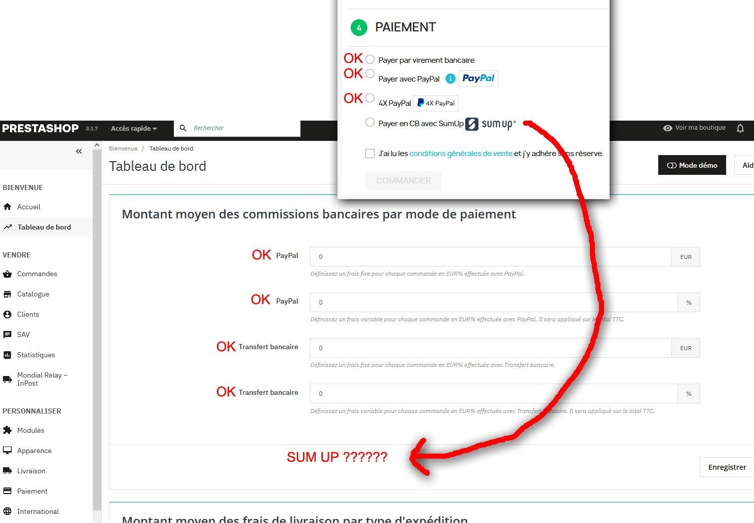

sebfs Posted November 9, 2024 Author Share Posted November 9, 2024 Re bonjour, je suis de retour ! 😆 Je viens de lancer mon shop en production et du coup je viens de m'apercevoir d'un truc. Mon erreur de bénéfice net ne ce produit uniquement quand paiement avec mon module SUM UP (paiement en CB). Paiement paypal et virement bancaire, pas d'erreur ! Dans la configuration de mon tableau de bord a commissions bancaires par mode de paiement, effectivement pas de SUM UP !!! Donc du coup pas moyen de mettre 0 de commission... Il doit y avoir une commission par défaut, mais si pas affiché je risque pas de la voir et encore moins de la modifier ! Donc question : Comment afficher mon mode de paiement SUM UP dans "Montant moyen des commissions bancaires par mode de paiement" qui ce trouve dans la configuration de mon tableau de bord (Dashboard) ???????????? 😭 Un piste "peut être", qui est "peut être" la cause de cette absence : J'ai bien mon module de paiement SUM UP dans PAIEMENT -> MOYENS DE PAIEMENT, mais dans GESTIONNAIRE DE MODULES -> Catégorie PAYMENT pas de SUM UP !!!! Présent dans la Catégorie ADMINISTRATION !!!!!!!!!!! 🙄 Comment modifier et mettre mon module dans la bonne catégorie (PAIEMENT) ? Merci pour votre aide, peut être que du coup mon problème et moins compliqué a résoudre 🤔 Link to comment Share on other sites More sharing options...
