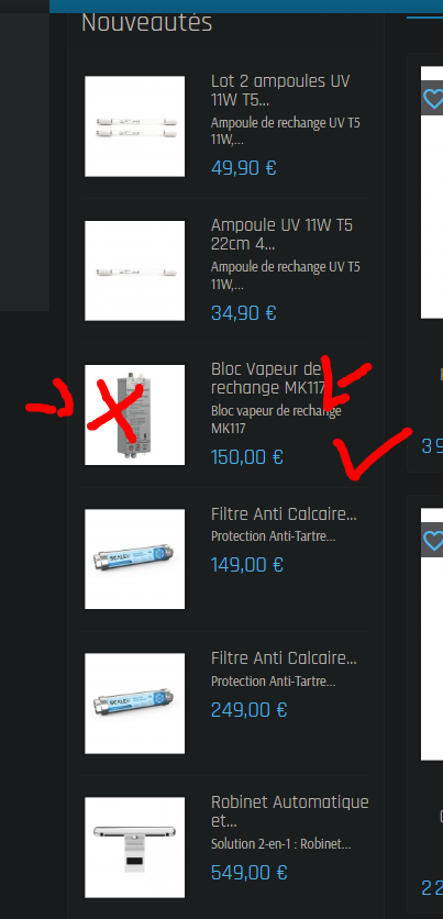

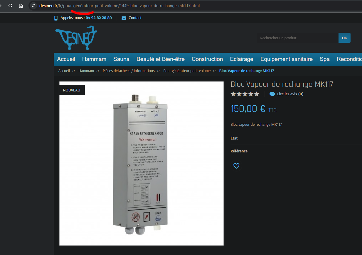

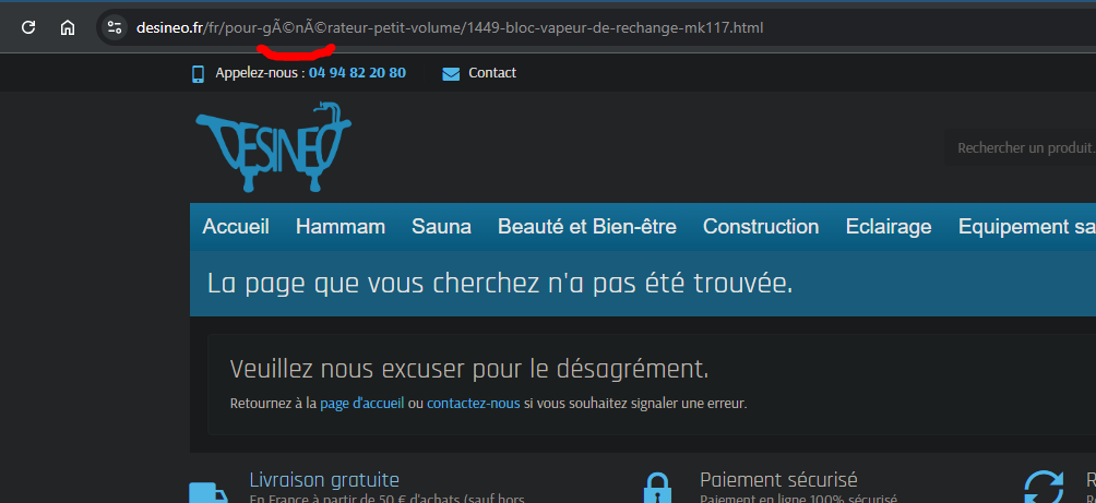

amz83 Posted October 23, 2024 Share Posted October 23, 2024 Bonjour, je vais essayer d'expliquer au mieux car c'est bizarre en gros ;lorsque je clique sur l'image d'un produit dans ma page d'accueil "nouveauté" ou sur un produit dans les "produits connexes" je me tape une erreur qui semble provenir du lien a cause des caracteres speciaux (accents etc) alors que si je clique sur le titre du produit la aucune erreur je vais joindre des screen. savez vous ou je peux changer ça ou je dois retaper toutes les annonces et enlever les accents? il faut savoir que dans la catégorisation normale que l'on clique sur l'image ou le produit la ça marche curieux. Link to comment Share on other sites More sharing options...
Prestashop Addict Posted October 23, 2024 Share Posted October 23, 2024 Est-ce que vous avez les url accentuées dans Paramètres de la boutique / SEO & Url ? Si oui désactivez l'option Link to comment Share on other sites More sharing options...
amz83 Posted October 23, 2024 Author Share Posted October 23, 2024 Bonjour, oui je l'ai mais justement si je desactive l'option tout va sauté non? Link to comment Share on other sites More sharing options...
amz83 Posted October 23, 2024 Author Share Posted October 23, 2024 car la le tool tip me dit "Activez cette option si vous voulez autoriser les caractères accentués dans les URL simplifiées. N'activez cette option que si vous utilisez des caractères non-latins; pour l'alphabet latin, votre référencement naturel sera meilleur si vous laissez cette option désactivée." donc si je l'enleve tous mes url avec des accents sur le "e" ou le "a" vont poser probleme? cordialement arthur Link to comment Share on other sites More sharing options...
Prestashop Addict Posted October 23, 2024 Share Posted October 23, 2024 Il n'est pas conseillé pour le SEO de mettre des accents dans les url 😞 Link to comment Share on other sites More sharing options...
amz83 Posted October 24, 2024 Author Share Posted October 24, 2024 Ok donc ce que vous me conseillez c'est de décocher et de regenerer tout les liens simplifié? Jai environs 800 ref y'a t'il a moyen de le faire en bulk? cela va t'il avoir un impact sur mon seo existant ou quoi? cordialement arthur Link to comment Share on other sites More sharing options...
