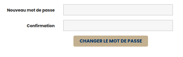

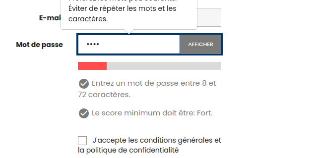

sococa Posted October 21, 2024 Share Posted October 21, 2024 (edited) Bonjour à tous, J'aimerais que lorsqu'un client régénére son mot de passe, il ai les même conditions à remplir que lors de son inscription. Ca m'étonne que ce ne soit pas déjà le cas. Quelqu'un qui a déjà fait ça svp ? Merci ! Edited October 22, 2024 by sococa (see edit history) Link to comment Share on other sites More sharing options...
Divine Posted October 21, 2024 Share Posted October 21, 2024 Bonjour, Cela a été ajouté dans une dans la dernière mise à jour du thème Classic : https://github.com/PrestaShop/classic-theme/pull/140 Faites la mise à jour de votre thème ou bien demandez au développeur de ce dernier si vous utilisez un thème personnalisé. Link to comment Share on other sites More sharing options...
sococa Posted October 22, 2024 Author Share Posted October 22, 2024 Salut @Divine , Un grand merci à toi j'ai changé les fichiers concernés et ça fonctionne nickel Pour ceux qui rencontrent ce problème car ils ont un thème personnalisé basé sur le thème classic, voici les 2 fichiers complets pour que ca fonctionne : PasswordController.phpPasswordController.phpPasswordController.php password-new.tpl Link to comment Share on other sites More sharing options...
