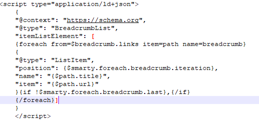

Manu-41 Posted October 21, 2024 Author Share Posted October 21, 2024 (edited) On 10/21/2024 at 3:08 PM, Divine said: Pour les microdatas c'est le même principe. Il faut vérifier la page sur laquelle on est, si on se trouve sur une page autre que le blog, on affiche les microdatas normalement, sinon on n'affiche pas le premier élément de la liste. Ceci dit je ne suis pas sûre que cela soit une bonne idée de toucher ainsi au microdatas, vous risquez d'avoir des erreurs dans votre Search Console Google. A vérifier donc. Expand Le but étant de rendre les page du blog indépendante de la boutique. Et il me reste juste le microdata. J'ajoute une image, car le code ne passe pas Edited October 21, 2024 by Manu-41 merci (see edit history) Link to comment Share on other sites More sharing options...
Divine Posted October 21, 2024 Share Posted October 21, 2024 (edited) Comme je vous l'ai dit, même principe, il vous suffit de faire la même chose que pour le fichier breadcrumb.tpl. Le code ne passe pas non plus de mon côté... Edited October 21, 2024 by Divine (see edit history) Link to comment Share on other sites More sharing options...
Manu-41 Posted October 22, 2024 Author Share Posted October 22, 2024 On 10/21/2024 at 3:21 PM, Divine said: Comme je vous l'ai dit, même principe, il vous suffit de faire la même chose que pour le fichier breadcrumb.tpl. Le code ne passe pas non plus de mon côté... Expand J'ai ajouté la condition avec le code de mon blog, mais le fil part toujours depuis l'accueil. J'ai ce code : "itemListElement": [ {foreach from=$breadcrumb.links item=path name=breadcrumb} { "@type": "ListItem", "position": {$smarty.foreach.breadcrumb.iteration}, "name": "{$path.title}", "item": "{$path.url}" }{if !$smarty.foreach.breadcrumb.last},{/if} {/foreach}] Link to comment Share on other sites More sharing options...
Divine Posted October 22, 2024 Share Posted October 22, 2024 Essayez ceci : "itemListElement": [ {foreach from=$breadcrumb.links item=path name=breadcrumb} {if $page.page_name != 'blog'} { "@type" : "ListItem", "position" : {$smarty.foreach.breadcrumb.iteration}, "name" : "{$path.title}", "item" : "{$path.url}" }{if !$smarty.foreach.breadcrumb.last},{/if} {else} {if !$smarty.foreach.breadcrumb.first} { "@type" : "ListItem", "position" : {$smarty.foreach.breadcrumb.iteration - 1}, "name" : "{$path.title}", "item" : "{$path.url}" }{if !$smarty.foreach.breadcrumb.last},{/if} {/if} {/if} {/foreach} ] Ne pas oublier d'enlever 1 à l'itération pour que la position parte bien à 1 et non à 2. Cela devrait éviter les erreurs dans la Search Console. Mais vérifiez tout de même qu'il n'y a pas d'erreurs au niveau des microdatas. Link to comment Share on other sites More sharing options...

Manu-41 Posted October 22, 2024 Author Share Posted October 22, 2024 J'avance, l'accueil est retiré, mais j'ai une erreur de , ai-je mal mis la condition ? { "@context": "https://schema.org", "@type": "BreadcrumbList", "itemListElement": [ {foreach from=$breadcrumb.links item=path name=breadcrumb} {if $path.url == $urls.pages.index} {else}{ "@type": "ListItem", "position": {$smarty.foreach.breadcrumb.iteration -1}, "name": "{$path.title}", "item": "{$path.url}" } {/if} {if !$smarty.foreach.breadcrumb.last},{/if} {/foreach}] } Link to comment Share on other sites More sharing options...
Manu-41 Posted October 22, 2024 Author Share Posted October 22, 2024 c'est bon, plus d'erreur, j'ai ajouté la condition aussi sur {if $path.url == $urls.pages.index}{else}{if !$smarty.foreach.breadcrumb.last},{/if}{/if} je ne sais pas si c'est propre, mais c'est fonctionnel, et pas d'erreur. Encore merci divine 😉 Link to comment Share on other sites More sharing options...
