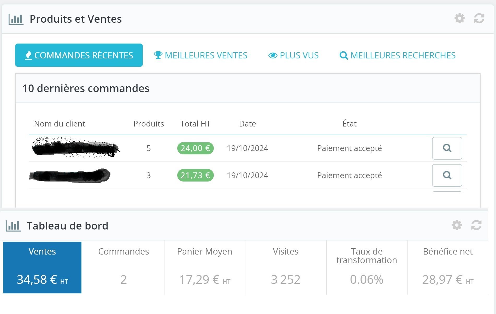

gringo1er Posted October 19 Share Posted October 19 (edited) Bonjour J'ai parcouru le forum, je n'ai pas trouvé la réponse, du coup je me lance: Sur le dashboard de prestashop, les statistiques affichent une rubrique "Ventes". Je souhaiterais que cela affiche le véritable montant des ventes, sans considérer les frais associés potentiels liés aux transports ou commissions des méthodes de paiement. J'ai donc tout mis à zéro dans les paramètres du tableau de bord. Mais le constat est là: le nombre de commandes sur la période de requête est bonne, mais le montant HT des commandes ne l'est pas. Je ne sais pas comment faire afficher le véritable montant des ventes, en HT si je n'ai pas le choix, en TTC serait un plus. Pour illustrer, ci jointe une copie d'écran, deux commandes et un montant réel de 45,73 € HT, mais 34,58 € HT affichés. Je suis preneur de toute solution Merci! Edited October 20 by gringo1er (see edit history) Link to comment Share on other sites More sharing options...

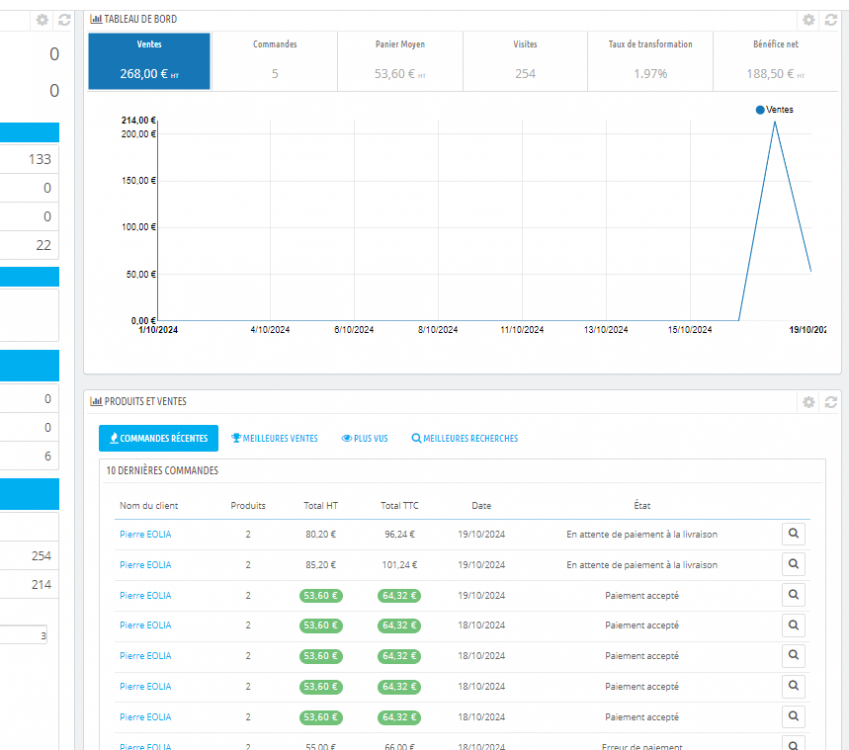

Eolia Posted October 19 Share Posted October 19 Normalement, le chiffres de "Ventes" correspond au total HT des ventes validées (Frais de port inclus), pour la période sélectionnée. Le chiffre pour chaque vente est le total HT. Les paramètres ne servent qu'à calculer le bénéfice estimé. Dans PhenixSuite j'ai corrigé plusieurs fonctions liées à ces modules du dashboard qui faisaient un peut n'importe quoi. Link to comment Share on other sites More sharing options...

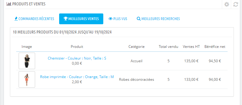

Eolia Posted October 19 Share Posted October 19 Le prix d'achat (ce que vous appelez "matière première" ?) est déduit dans l'onglet des meilleures ventes pour obtenir un "Bénéfice net" Link to comment Share on other sites More sharing options...
