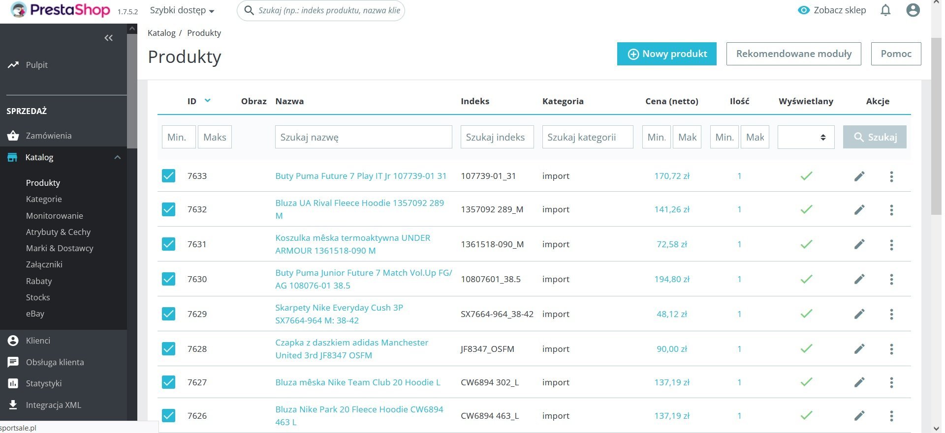

Witam, chciałbym zapytać czy jest możliwe uzupełnienie zdjęć w produktach które już zostały dodane w sklepie - tak jak w załączniku.
Nie bardzo mi się uśmiecha dodawanie zdjęć ręcznie w panelu sklepu dlatego czy jest jakiś szybszy sposób np. export produktów do csv , następnie uzupełnienie linków do zdjęć, zapisanie a następnie wgranie pliku do sklepu.
1. Jeśli tak to przy wgraniu pliku dodadzą się tylko zdjęcia czy może się coś usunąć ?
2. Jak filtruje listę produktów do 20 na stronę i chcę dać export to exportuje mi wszystkie produkty - nie ma możliwości np zaznaczyć 5 produktów aby na próbę sobie spróbować czy wszystko będzie ok ?

Możesz wykorzystać opcję importu aby pobrało zdjęcia z serwera, tylko musisz przygotować csv z id produktów i przypisać do nich prawidłowe adresy zdjęc. Wtedy prestashop pobierze zdjęćia i wygeneruje miniatury.

a odnośnie 2 pkt - da się wyeksportować tylko produkty które chcę ?
niestety nie ma takiej możliwości, ale możesz skopiować zapytanie SQL i wyeksportować je poprzez bazę danych.
