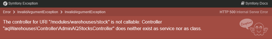

Manuel_GT Posted October 12, 2024 Share Posted October 12, 2024 Hola Estos días he subido a la versión 8.2 y ando revisando el código de mis módulos eliminando llamadas a métodos "deprecated" y me he encontrado con un problema curioso. En mis controladores del administrador (heredan de FrameworkBundleAdminController) tengo un método "__construct" que inicializa el logger del módulo usando una variable de configuración que siempre había leído con: $this->configuration->get() Esto funcionaba porque en el constructor de la clase padre teníamos: $this->configuration = new Configuration(); con lo que el parent::__construct() nos garantizaba la inicialización de la variable. Pero ahora tenemos que el constructor de FrameworkBundleAdminController es public function __construct() { @trigger_error(__FUNCTION__ . ' is deprecated since version 8.1 and will be removed in the next major version.', E_USER_DEPRECATED); $this->configuration = new Configuration(); } y nos sugieren que empleemos: @deprecated since version 8.1, use $this->getConfiguration() instead Pero si cambio mi método, me encuentro que se produce un error y revisando linea a linea resulta que esa llamada a $this->getConfiguration() ejecuta /** * @return ShopConfigurationInterface */ protected function getConfiguration(): ShopConfigurationInterface { return $this->container->get('prestashop.adapter.legacy.configuration'); } Pero $this->container es NULL!!! Es decir, no puedo llamar a configuration en el constructor del controlador porque aún no está seteado el contenedor de Symfony. La solución aquí sería pasar el objeto configurador directamente como parámetro al constructor, pero me da rabia ya que debería de tenerlo ya disponible si el padre se inicializase. ¿Por que han descartado el constructor del padre? Y ya que estamos, alguien sabe como se puede ahora hacer esto? $productProvider = $this->get('prestashop.adapter.data_provider.product'); $product = $productProvider->getProduct($id,false,$lang); Esta clase "ProductDataProvider" ha sido marcada deprecated pero no he encontrado una sustituta válida.... Link to comment Share on other sites More sharing options...
