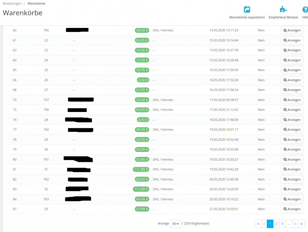

Paul Sack Posted October 9, 2024 Share Posted October 9, 2024 Im Lauf der Jahre haben sich hunderte von Warenkörben angesammelt. Bisher bin ich mit dem Versuch gescheitert sie zu löschen. Zwar lassen sich die verwaisten Warenkörbe löschen, anschließend fehlt links unten der Button "Aktion" und die Warenkörbe haben keine Checkbox. Hat Jemand eine Idee ? Beste Grüße Paul Link to comment Share on other sites More sharing options...

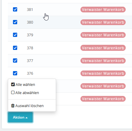

JBW Posted October 9, 2024 Share Posted October 9, 2024 Hallo Paul, verstehe nicht ganz, du schreibst ja die lassen sich löschen, dann sind die bei mir auch aus der Liste raus. Wie sieht das bei dir aus? 1 Link to comment Share on other sites More sharing options...

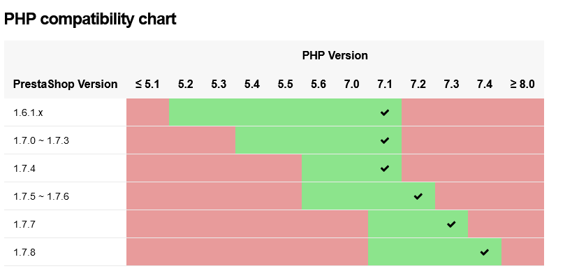

JBW Posted October 9, 2024 Share Posted October 9, 2024 Nicht sicher ob es mit deinem Problem zu tun hat, aber generel ist PS erst ab 1.7.7 mit PHP 7.3. kompatibel - es mag funktionieren aber auch unerwartete Ergebnise produzieren https://devdocs.prestashop-project.org/1.7/basics/installation/system-requirements/ Link to comment Share on other sites More sharing options...
Paul Sack Posted October 9, 2024 Author Share Posted October 9, 2024 Unter PHP 7.2 traten Fehler auf, eigenartigerweise unter PHP 7.3 nicht. https://www.prestashop.com/forums/topic/1089354-gelöstps1761-token-ungültig-direkter-zugriff-auf-diesen-link-könnte-eine-sicherheitslücke-schaffen/ In Ermangelung von Alternativen könnte ich in der Tabelle cart Datenbank die Löschungen vornehmen - spräche etwas dagegen ? Link to comment Share on other sites More sharing options...

rictools Posted October 10, 2024 Share Posted October 10, 2024 Bei mir sind an älteren Warenkörben nur welche, für die es auch Bestellungen gibt, noch in der Liste. Ob man die nun einfach löschen kann, weiß ich nicht. Gerade mal geschaut, es gibt da ja zahlreiche Verknüpfungen zu Produkten und mit der Bestellung (wenn ich das richtig sehe, weiß man ohne den Warenkorb gar nicht mehr, welche Produkte bestellt wurden), ich würde da nichts machen. Warum stören dich eigentlich ein paar hundert alte Warenkörbe? Link to comment Share on other sites More sharing options...
Paul Sack Posted October 12, 2024 Author Share Posted October 12, 2024 Quote Warum stören dich eigentlich ein paar hundert alte Warenkörbe? Ist halt Datenmüll, irgendwann sinds Tausende. Erstaunlich, dass Prestashop eine Löschfunktion verpennt hat. Link to comment Share on other sites More sharing options...
rictools Posted October 12, 2024 Share Posted October 12, 2024 Bestellungen können ohne zusätzliches Modul auch nicht gelöscht werden, das hat rechtliche Gründe. Und wie geschrieben, Warenkörbe, die Bestandteil von Bestellungen sind, kann man wohl rein technisch gar nicht einzeln löschen. Link to comment Share on other sites More sharing options...
