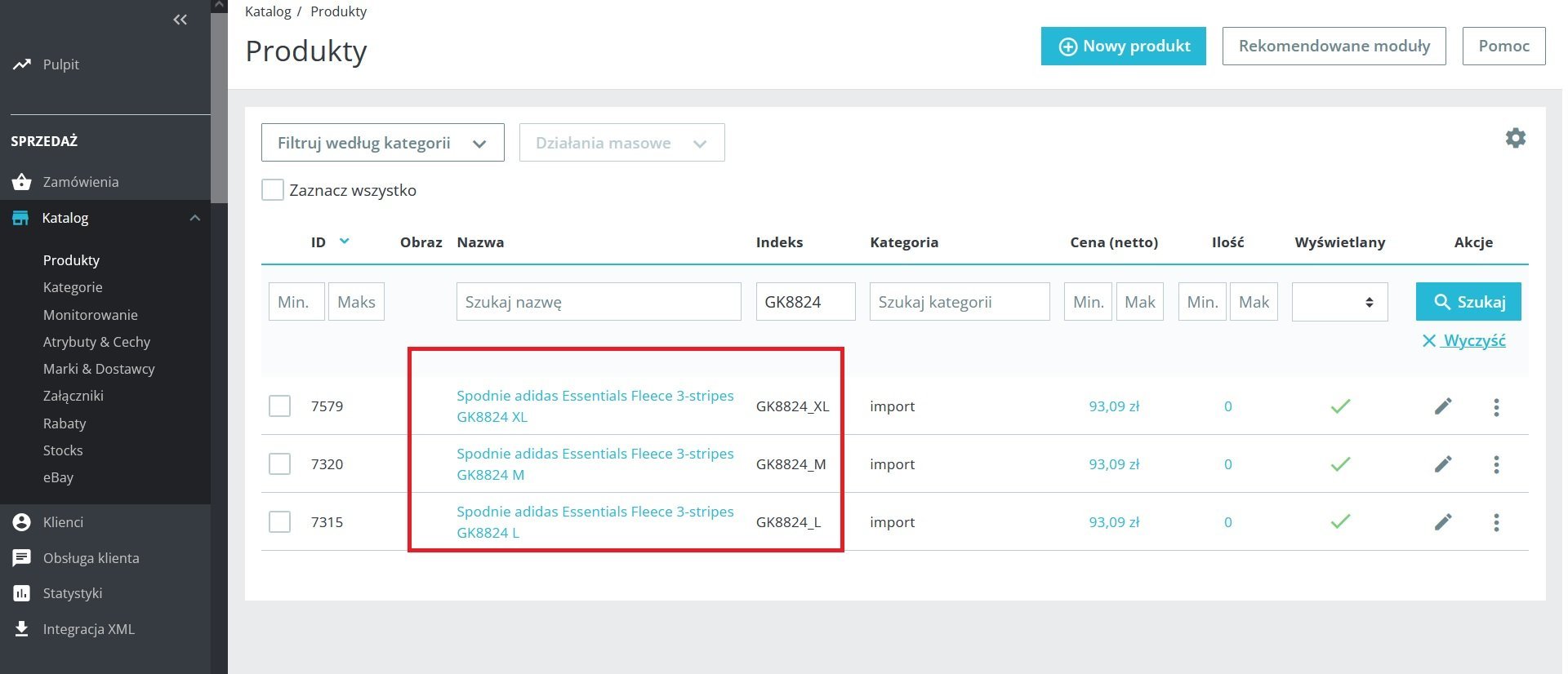

pawel2 Posted October 8, 2024 Share Posted October 8, 2024 Witam, dodaje produkty do presty z pliku csv każda kombinacja produktu jest wystawiana jako osobny produkt, czy jest jakiś moduł albo sposób aby kombinacje łączyły się w jeden główny produkt z kombinacjami ? Link to comment Share on other sites More sharing options...
0 Daresh Posted October 9, 2024 Share Posted October 9, 2024 Kombinacje trzeba importować osobno, więc i ten plik musiałby być inaczej przygotowany, aby zawierać tylko produkt "matkę", a konkretne warianty produktu wraz z ich kodami i innymi parametrami w drugim pliku. Przykłady są do pobrania w panelu Presty. Link to comment Share on other sites More sharing options...
0 monos Posted October 9, 2024 Share Posted October 9, 2024 Dokładnie trzeba zrobić import np jednej pary spodni w kilku rozmiarach w oddzielnym pliku csv. przydaje sie to gdy kazda para ma inny ean i nie musisz go wpisywać bo presta zaciąga automatycznie Link to comment Share on other sites More sharing options...
0 pawel2 Posted October 10, 2024 Author Share Posted October 10, 2024 ok, a czy jest jakiś moduł albo sposób aby za jednym razem dodać zdjęcia do kombinacji a nie dodawać pojedynczo ? Link to comment Share on other sites More sharing options...
