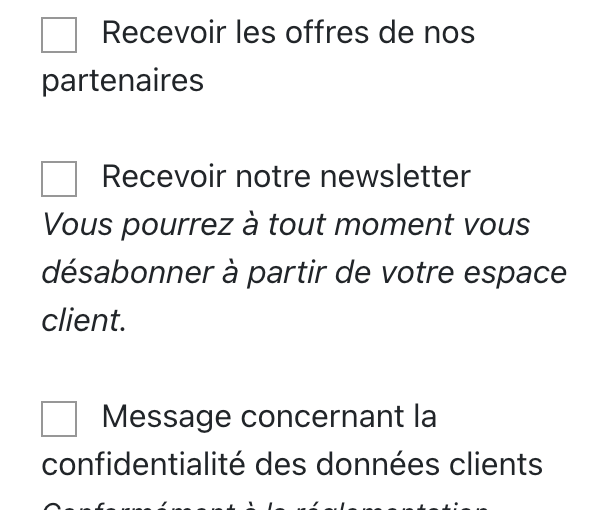

yayadev Posted October 8, 2024 Share Posted October 8, 2024 (edited) Bonjour, Tout est dit dans le titre, je souhaite modifier l'ordre d'affichage des checkbox de mon formulaire d'inscription, dans mon cas, passer les offres partenaires en dessous de la newsletter, j'ai écumé tout le web et utilisé GPT, en vain... Si quelqu'un saurait me guider pour cela, merci d'avance. Me demander si besoin d'informations Prestashop 8.1.7 Edited October 9, 2024 by yayadev (see edit history) Link to comment Share on other sites More sharing options...

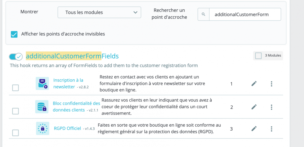

yayadev Posted October 8, 2024 Author Share Posted October 8, 2024 1 hour ago, Prestashop Addict said: Merci de ne pas publier plusieurs fois le même post dans des forums différents 😉 Réponse dans le premier post. Bonsoir, merci pour votre réponse, j'ai mit un message dans le forum anglais au cas ou le post serait accepté plus rapidement, je m'en excuse. J'ai en effet la possibilité de modifier la position des modules dans le hook additionalCustomerFormFields, mais je peux seulement intervertir la checkbox du RGPD et de la newsletter, je n'ai aucun module correspondant à la checkbox concernant les offres partenaires. Faut il que je greffe un module? Ou y'a t-il une autre solution? Merci, bonne soirée Link to comment Share on other sites More sharing options...
